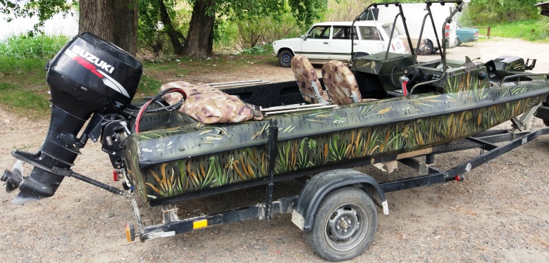

Обь 3 + Сузуки DF 40
Выполненные работы по демонтажу и монтажу оборудования:
Снятие старой краски внутри лодки, включая носовой и задние рундуки и внутренние места с коррозией
Демонтаж старого герметика
Уборка в лодке после пескоструйки
Полный демонтаж силового каркаса носовой палубы
Демонтаж двухконсольной торпеды
Демонтаж ступеньки для выхода на носовую палубу
Демонтаж стекла с откидной форточкой
Демонтаж привального бруса
Демонтаж кингстона (сливной пробки)
Демонтаж лееров
Демонтаж пола и бортов
Демонтаж задней перегородки
Демонтаж рулевого редуктора и рулевого троса
Демонтаж двигателя, командера, тросов газ/реверс
Демонтаж стационарного бака
Демонтаж всей проводки + электрооборудования (11 позиций)
Проверка лодки на течь и обозначение проблемных мест
Герметизация всех швов по копрусу
Изготовление и установка стационарного бака желаемого объёма с датчиком, заливной горловиной, штуцером развоздушки 40 литров
Изготовление и установка силового каркаса под стационарный бак
Установка, перестановка вперёд и частичная доработка консолей с их частями и усилением
Монтаж силового каркаса носовой палубы
Монтаж и ремонт привального бруса, изготовление и установка уголков 2 шт.
Установка кингстона (сливной пробки)
Изготовление и установка стекла с откидной форточкой
Изготовление боковых бардачков 3 шт.
Изготовление бардачка (с крышкой и замком) в левую консоль
Ремонт передних сидений и их переобтяжка 2 шт. + изготовление передвижной системы
Ремонт заднего сидения и его переобтяжка + изготовление складывающейся спинки
Изготовление ходового тента с н/ж дугами (ткань «Кордура»)
Изготовление транспортировочного тента (ткань «Кордура»)
Тент на носовую часть лодки (ткань «Кордура»)
Ремонт и замена килевой накладки 1,7 м.
Переделка и установка лееров 2 шт.
Замена петли люка (ремонт замка)
Усиление боковых петель 2 шт.
Монтаж (вкл. демонтаж) сливных отверстий с носовой палубы
Усиление каркасом изнутри днища для установки палубы в один уровень
Обшивка бакелитовой фанерой салона (пол, борта, плинтус)
Изготовление и установка пола в багажных нишах (нос/транец)
Обтяжка салона влагостойким ковролином 7,1 кв. м. + резиновое покрытие на пол и багажные отделения, носовой отсек 7,6 кв.м. Общая площадь 14,7 кв. м.
Установка и переделка задней перегородки + изготовление инспекционного лючка в багажное отделение
ТО электрики, зачистка контактов, проверка целостности проводов, мест крепежа
Установка и подключение рулевого редуктора к рулевому тросу
Установка двигателя. В данную услугу включено: прокладка по борту и подключение рулевого троса, установка и подключение командера, прокладка и подключение тросов газа и реверса, установка проходных втулок под все троса, правильная установка и подключение двигателя.
Установка электропроводки (прокладка высоковольтных проводов, запитка всех приборов через блок предохранителей, укладка электропроводки в защитную гофру)
Установка и крепёж аккумулятора в защитном боксе
Установка и подключение выключателя массы
Установка и подключение ходовых огней 2 шт.
Установка и подключение датчика топлива
Установка и подключение тахометра
Установка и подключение указателя датчика трима.
Установка и подключение ревуна
Установка и подключение прикуривателя (розетка 12 В)
Установка и подключение электролебёдки
Установка и подключение дополнительного пульта управления электролебёдкой (кнопка)
Установка эхолота с датчиком
Установка и подключение помпы с выводом сливного штуцера
Покраска полная (по наруже в цвет «камыш-трава», внутри однотон) + лак
