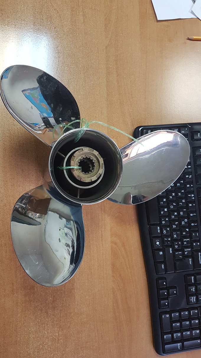

Моя лодка показала похуже результаты. Может быть из-за разницы навески мотора - у Сереги44 он лежит на транце, у моей мотор поднят над транцем прибл. на 8 мм. У меня тяговые в штатном для них рундуке, у Сергея в рундуке под тент. У меня батарейки тяжелее и еще тент в лодке. И у него нет ковриков в рундуках.
Suzuki 18 шаг в одно лицо
Max по течению 75,5 км/ч 6100 об/мин
Против 70,5 км/ч 5950 об/мин
Крейсер 47 км/ч 4200 об/мин
