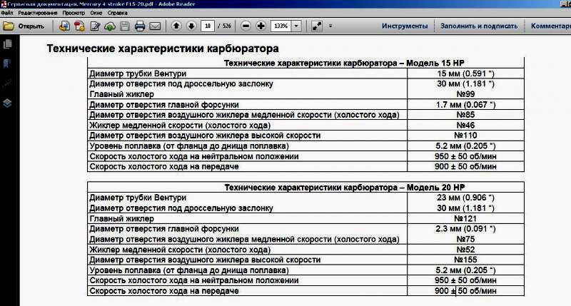

Собственно через месяцок нужен будет карбюраторщик с минимальным станочным цехом.
Нужно раздраконить карб. Расточить диффузор с 15 мм до 23мм и заменить жиклеры.
Жиклеры в наличии.
Может кого посоветуете?
В приложении: вверху что имеется, снизу что нужно в итоге.
Хочу пока на Обяшке оставить свой мотор, пока на 30ку 4т наскребу.
