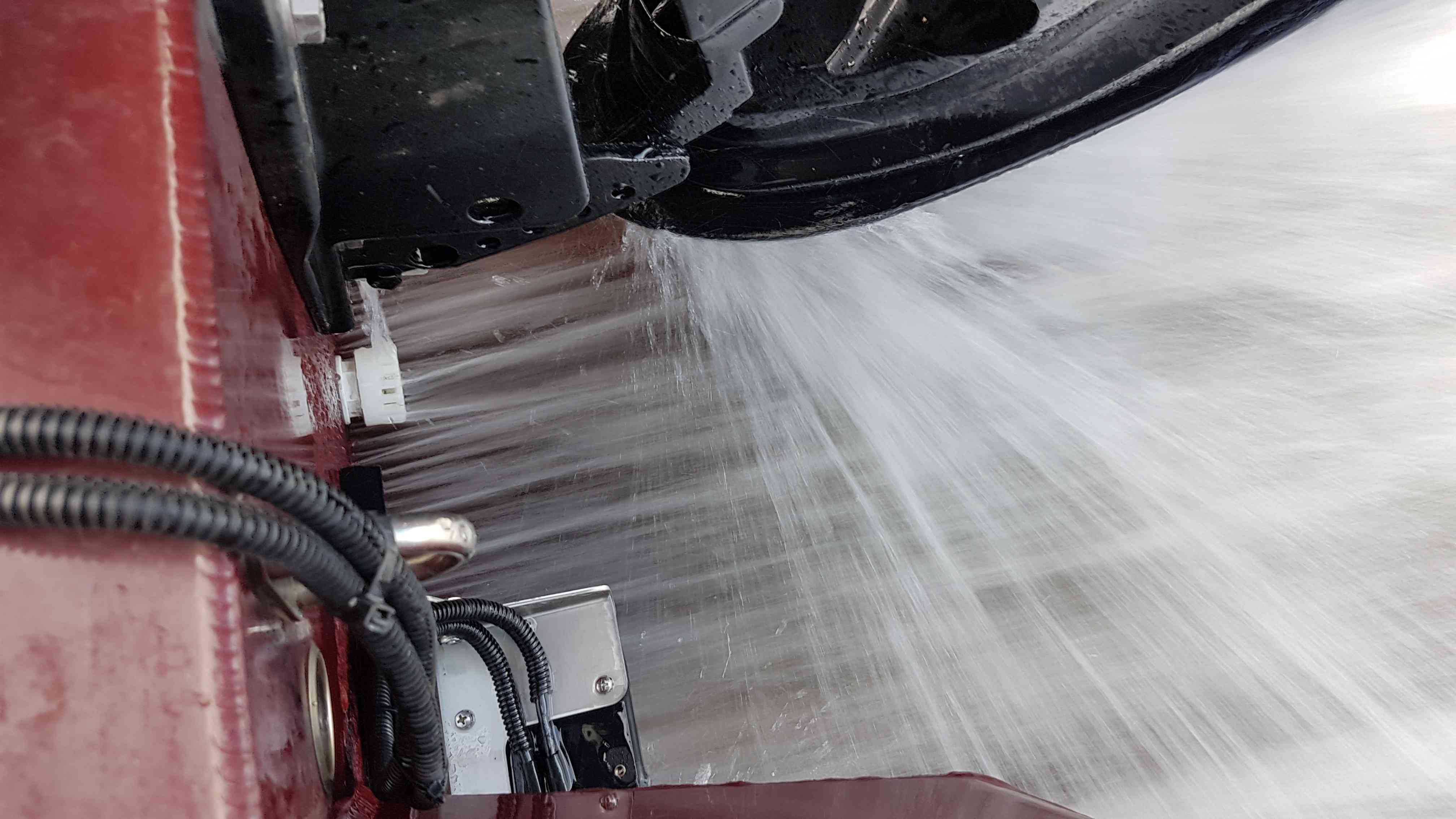

Затестили Vengeance Mercury 13x18. В лодке двое 85/85, полный бак, ходовой тент, МГ и все остальное, включая свинец, приманки, удочки, 2 банки пива. Без водки и закуски. Температура около +23-25, температура воды +20, течение 0,5-1,5 км/ч макс, ветер умеренный, легкое волнение, Горьковское вдхр. (Горе-море).
Скорость 74.1 была достигнута, когда один их нас пересел на зад. На фоте видно, что на макс. скорости лодка просто летит над водой Этот винт вполне нормально тримуется до начала прохвата, что можно заметить по фотам. Скоро затестим Ямаху Performance 13 1/4x18.
