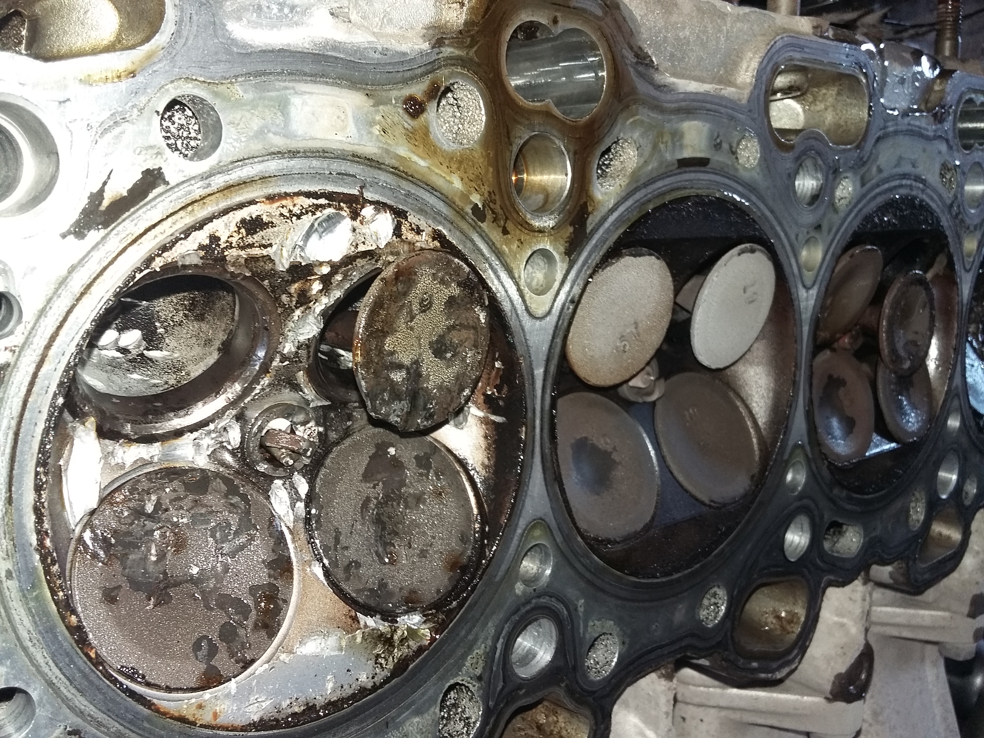

Таких фотоотчетов я могу вам сотни накидать. При чем специально отобрать и укомплектовать по разделам, как в пользу газа, так и в пользу бензина.
Вот, к примеру, из недавнего. Ланцер 9. После заправки хрен знает чем, мотор склеился. При разборке все детали, липнут, как будто в олифе. Таких случаев бывает на моей практике 1-2 в год. Последствия очевидны. Мотор под замену, т.к. спасать там просто нечего. При вытаскивании двух торчащих из головки клапанов - дыры сквозные.
По поршням и камерам сгорания видно, что машина газа и не нюхала.
