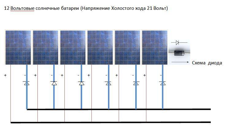

просто можно открыть крышку на тыльной стороне каждой панели и затрындячить по диоду.Или уже там внизу под "торпедо" (торпедой)
Я вот спросить и уточнить хотел.
По вашей схемке получается что течение тока через диоды наоборот указано
Я не силен в электрике .....но припаял не так как вы указали. А припаял диоды чтоб ток из панелей тек в сторону АКБ. Воде бы работает. Если полотенцем затеняю панельку напряжение и сила тока трохи падает.......значит я правильно припаял сторону с черной попкой на плюс контакта панельки, и сторону с серебристой койомочкой в сторону к аккумулятору.
Посмотрите плиз еще раз........схема не напутана?
