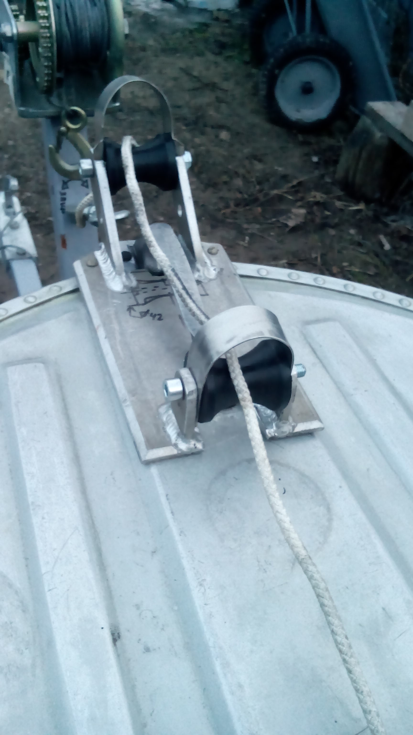

Да дело не только в деньгах, а акб- тоскай заряжай, а стать на яме все равно два якоря нужно-то на заднем один хрен лебедки нет.Опробовал --хорошо. Задний ролик не нужен . Якорь падоет сам. Верх цевье якоря обматал утеплителем чтобы не гремел на ходу. Вытягивать ну не тяжело. Раз восемь пробовал, якорь где-то 8кг держит на средней волне... Стоимрсть получилась 700гр.От фирменных лебедок не отговариваю... Якорь от старого мултилока и веревку не считал. Кому понравиться сделаю фото подробней .Припадении и подьеме по копусу не бьет.....
