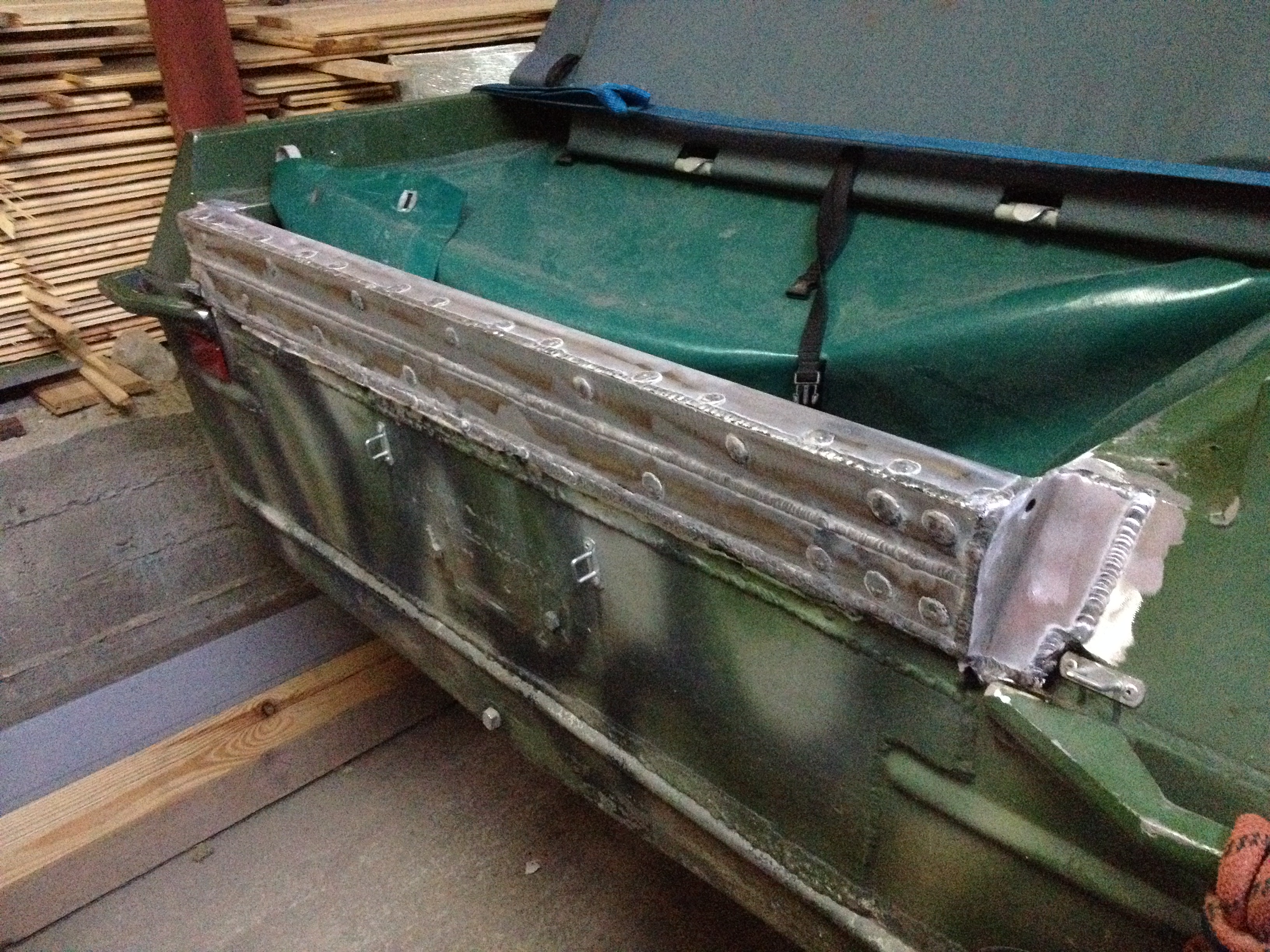

усилял транец под 40-ку с длинной ногой
был уголок, стенка 6мм - из него и "сваяли"
