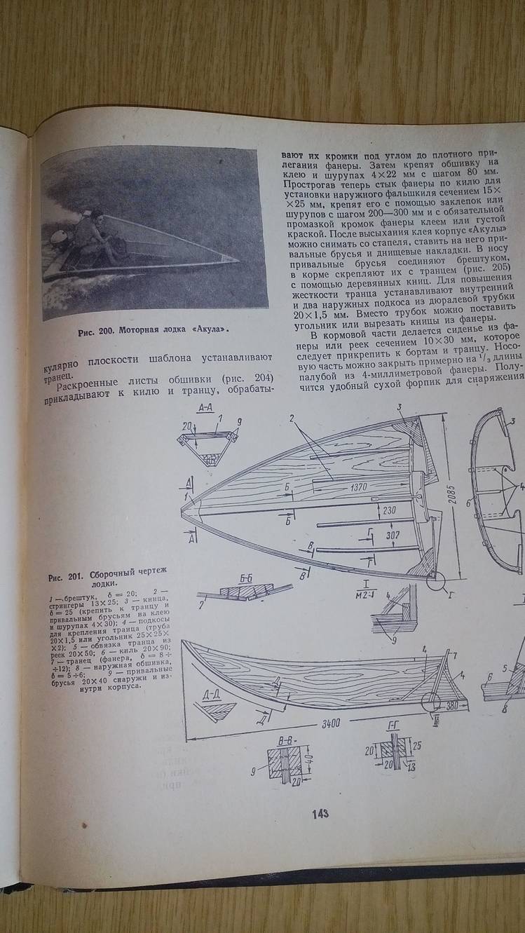

Добрый вечер! Прошу сильно не пинать, я новичок, пришел на форум за советами.
Планирую построить фанерную лодку под Ветерок -8.
Требования к лодке, что бы она была максимально скоростная, могла брать на борт 2 человек, имела не большой вес, что бы ее можно было транспортировать на крыше автомобиля.
Вот сходил в библиотеку почитать литературу и посмотреть чертежи.
Нашел чертеж фото прилагаю, как на Ваш взгляд?
Но вот не знаю что лучше тримаран или плоское дно или дно с килеватостью.
Прошу помощи у знатоков водно-моторников. Может у кого чертежи есть подобной лодки. Буду благодарен за любые советы.
