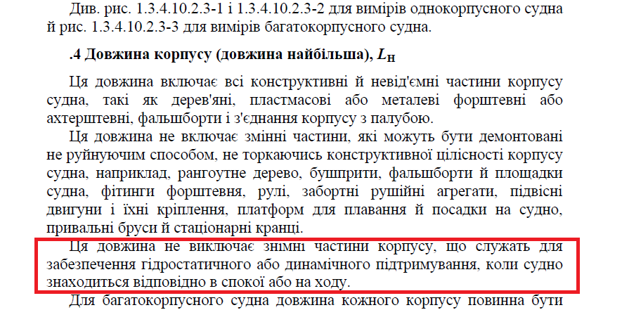

Ждемс дальше.
Ответили. Проект должен быть любой, хоть и из интернета, но одобренный Регистром или поданный ему на рассмотрение соответственно оформленный (по ЕСКД, видимо) с подписью исполнителя и увязанный с остальными документами проекта, в соответствии с требованиями Правил Регистра. Типа, есть упрощения для судов до 6 метров с расчетов на испытания, но нужно написать методику испытаний и одобрить Регистром. Не известно что сложнее. Отдельно указано что не подлежат надзору любые суда и плавсредства с наибольшею длиною корпуса до 2,5 метров, кроме водных мотоциклов.
Назва:  99.png
Переглядів: 433
Розмір:  64,6 КБ
