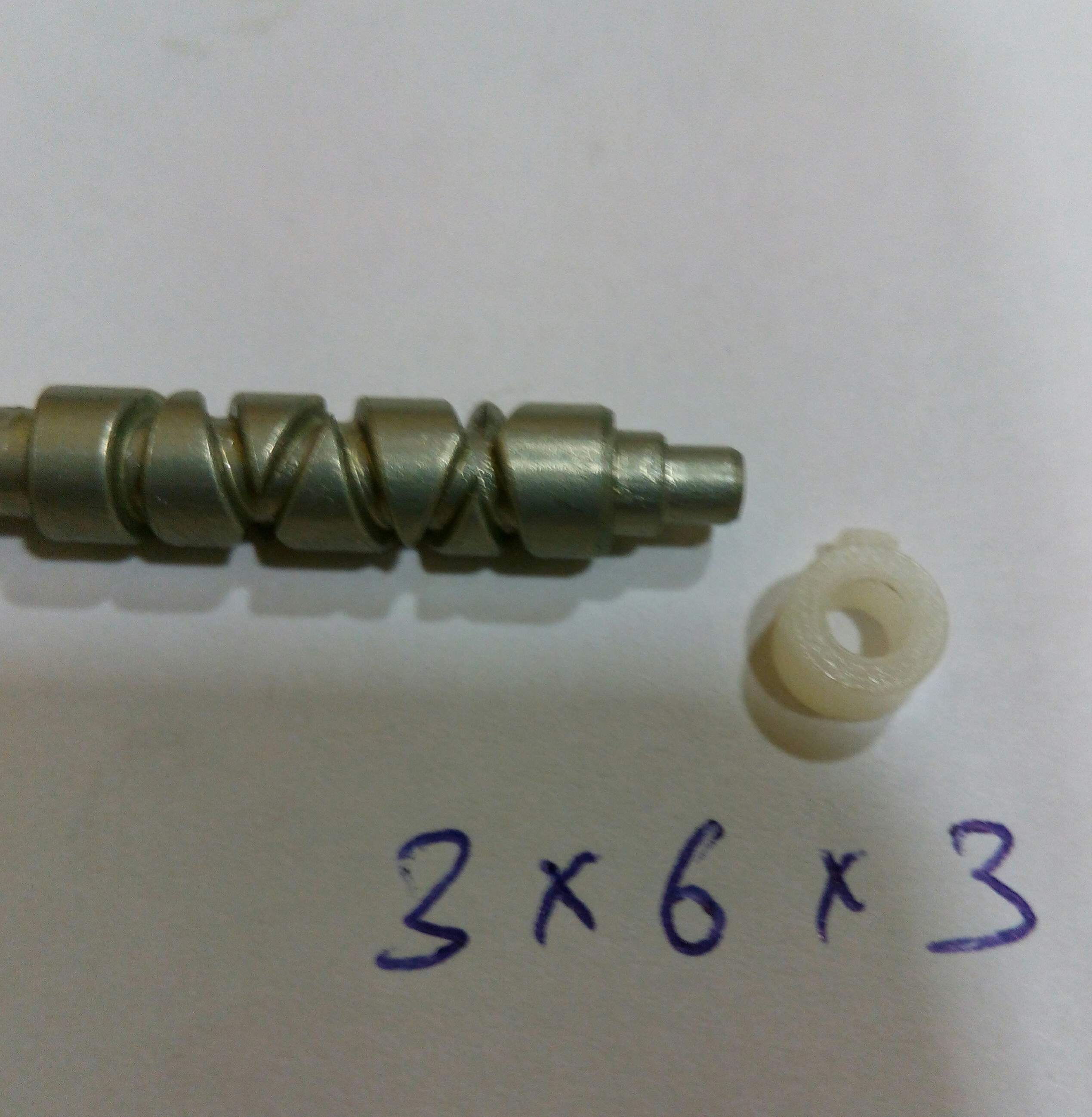

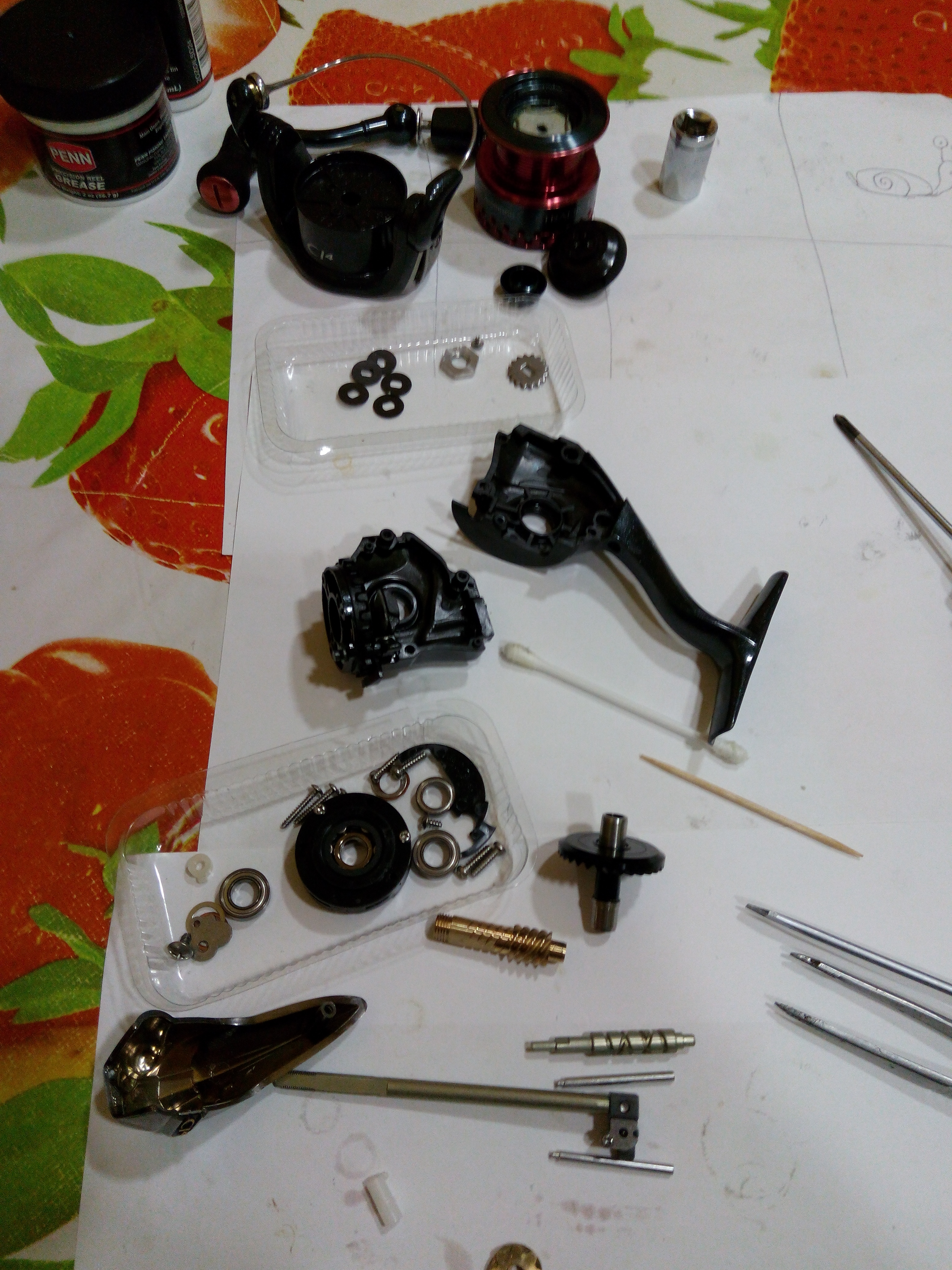

Что-то здесь промывать или отмывать не имеет смысла. поэтому просто вытер всё насухо и нанёс новую смазку, весь процесс смазывание не фоткал, потому что это и так было поздно вечером да ещё и руки каждый раз вытирать не хотелось что бы телефон не испачкать нанёс в каждый зубчик отдельно - лишнее вытер, точно так со всеми трущимися деталями. Единственная втулка, которая здесь была, так это на заднем штоке бесконечника. Нагрузки там нет никакой, можно оставить всё как есть (но Кум хочет подшипник, в наличии у меня такого маленького не было поэтому заказал, поставлю позже). Очень хорошая конструкция хода штока, мало того, что он и так плавно "ползает" в бесконечнике, так он ещё и ходит по двум направляющим (сверху и снизу).
