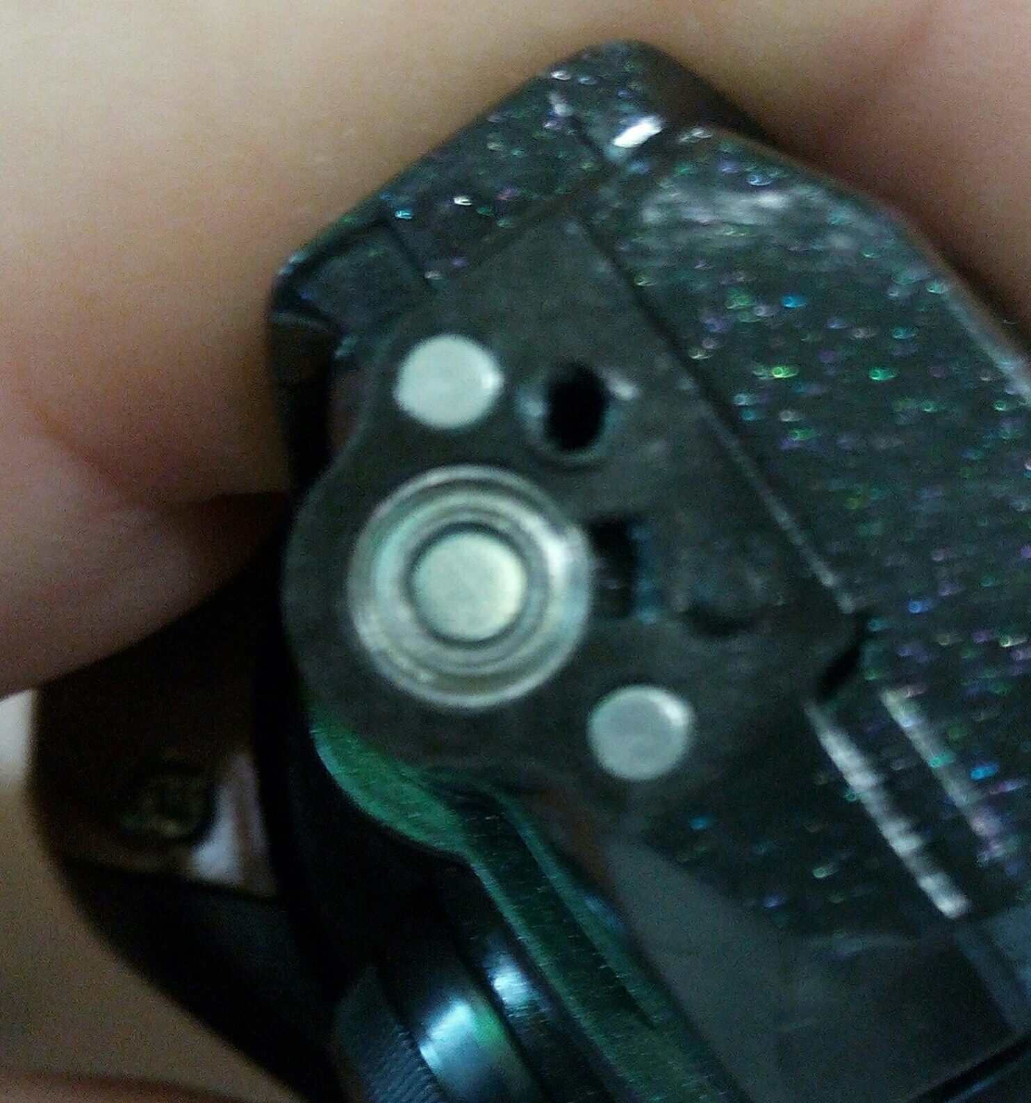

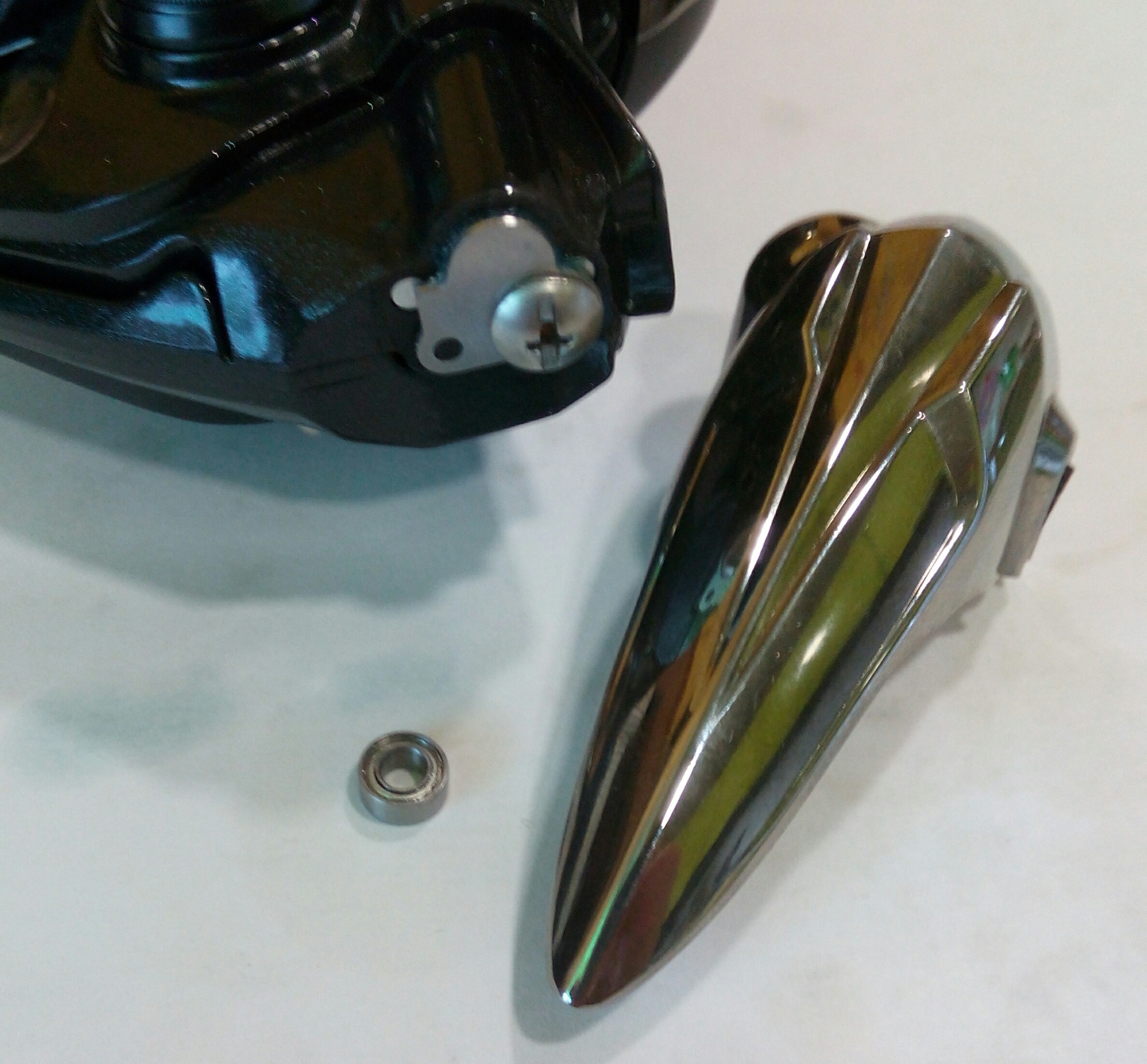

Единственная втулка, которая здесь была, так это на заднем штоке бесконечника
Получил вчера подшипник для Страдика о котором писал выше. Так как ТО катушки я уже сделал, то разбирать её опять не имеет смысла. А это и не нужно. Откручиваем заднюю декоративную крышку и видим там пластинку, которая держит две направляющих и собственно втулку бесконечника. Откручиваем её и видим белую втулку, извлекаем и ставим на её место подшипникСпасибо тем, кому интересно!
