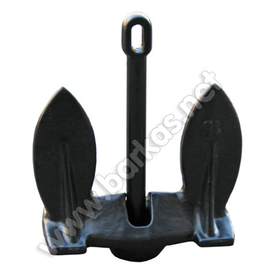

Это стандартный якорь для лодок типа Амур-Москва-Прогрес.... при условии, что корабль будет использоваться для хищной рыбалки. То есть, ловля хищника на течении и если кто то скажет, что Прогресс держит и 7кг.якорь на Деснянской струе я охотно поверю, но только в безветренную погоду![/COLOR][/B]
Просто нужно отдавать отчёт, что ромашка для электролебёдок имеет никакенную держащую силу и держит она исключительно за счёт веса, при этом форма уже не важна с весом в 13 кг.
Якорь Холла с весом в 6,8 кг даст фору якорю от минкоты в 13 кг, тут уж ничего не поделаешь, он так задуман.
Так, что не нужно быть столь категоричным, просто не подходит подобный якорь минкоте как по конструкции, так и по весу, так как механизм её требует большего.
