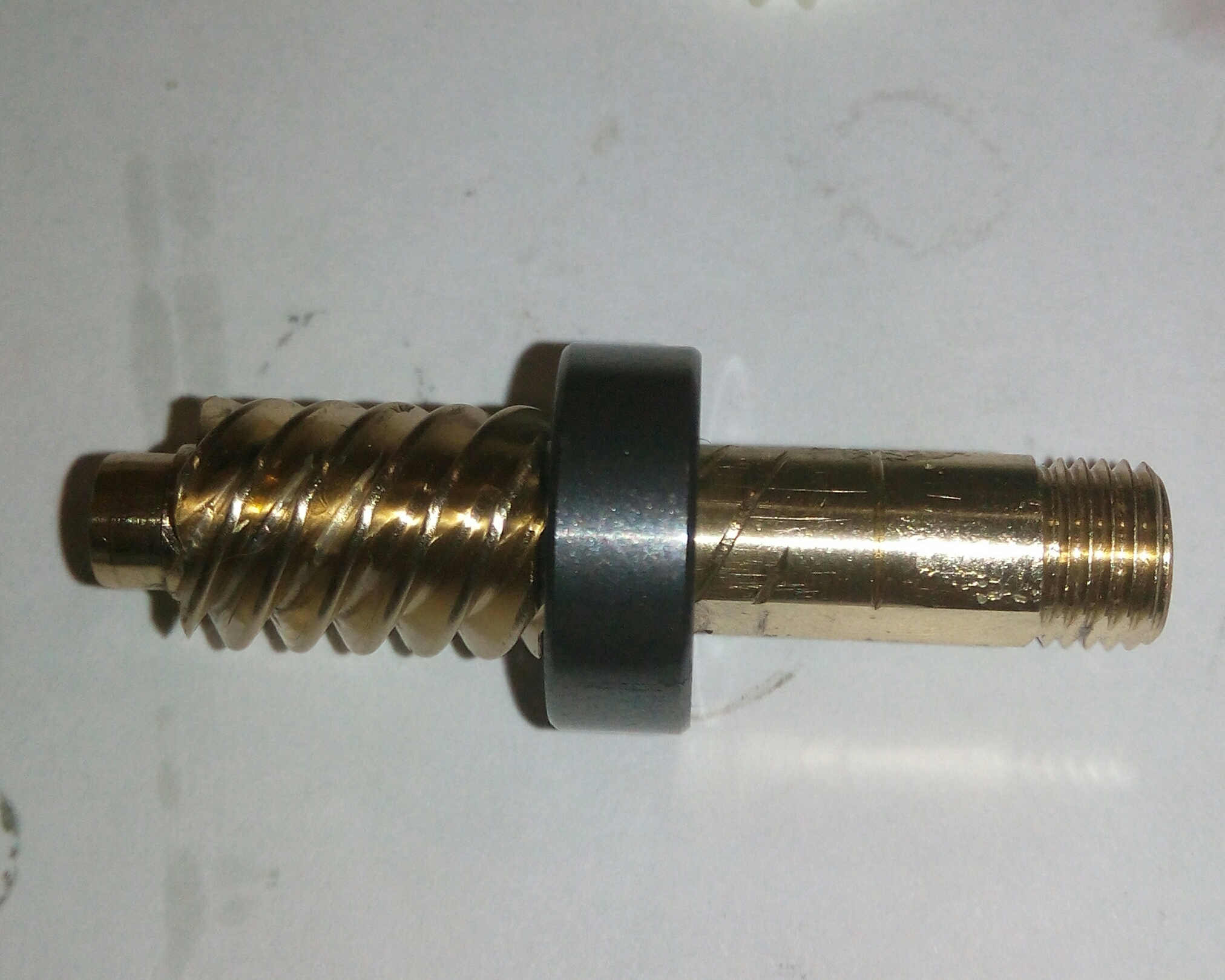

Новая Катушка Shimano Stradic 2500S. У многих в арсенале есть катушка данной модели. В целом, катушка собрана очень хорошо, люфты минимизированы, удлинённые зубья на ведущей шестерне, больше площадь соприкосновения с ведомой шестерней. Но огорчает тот момент, что в неё забыли заложить смазку. Главная пара практически сухая, кое где просматриваются мельчайшие крупицы подобия смазки. Паразитка и бесконечник местами слегка жирноваты. И это уже не первый случай, когда новая катушка не смазана подобающим образом.
