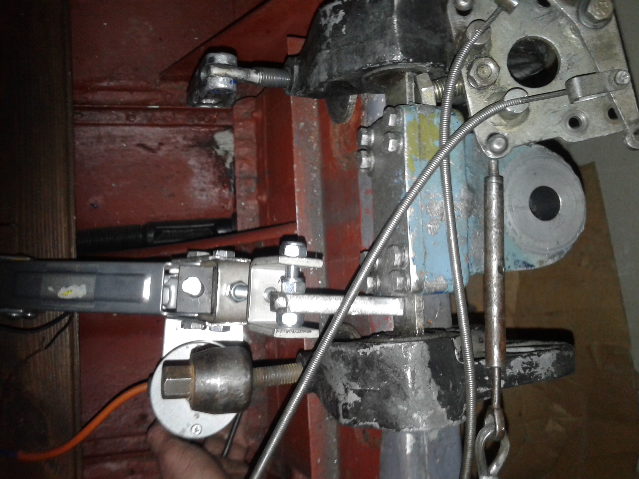

вот сегодня поднял-опустил прототпи...меня устраивает скорость подъёиа)8 сек выход редуктора из воды...(ну выход выше ватерлинии) я рад...но при определении места крепления редуктора возник нюанс...(при испытании держал рукой сам домкрат,при подъёме смещает на 2-2,5 см...отсюда вывод , что нужно уменьшать саму ту конструкцию что гродил, типа скоба к скобе)это говорит в сторону плюса к тому что нужно не "косточку"а именно изменяемую и подгоняемую по месту крепления домкрата конструкцию...испытания показали необходимость уменьшения рычага на 2,5 см)поэтому вот это----скоба болт скоба.... надо укорачивать по месту,у других может быть по другому...Щоб збільшити малюнок, клацніть по ньому
Назва:  20171229_220219[1].jpg
Переглядів: 565
Розмір:  1,30 МБ
в моём варианте аж вот так)и остаток черьвя удаляем нафиг) потому что в крайней точке подъёма(тоесть двигатель в рабочем состоянии) рычаг перпендикулярно и заходит на червь..
