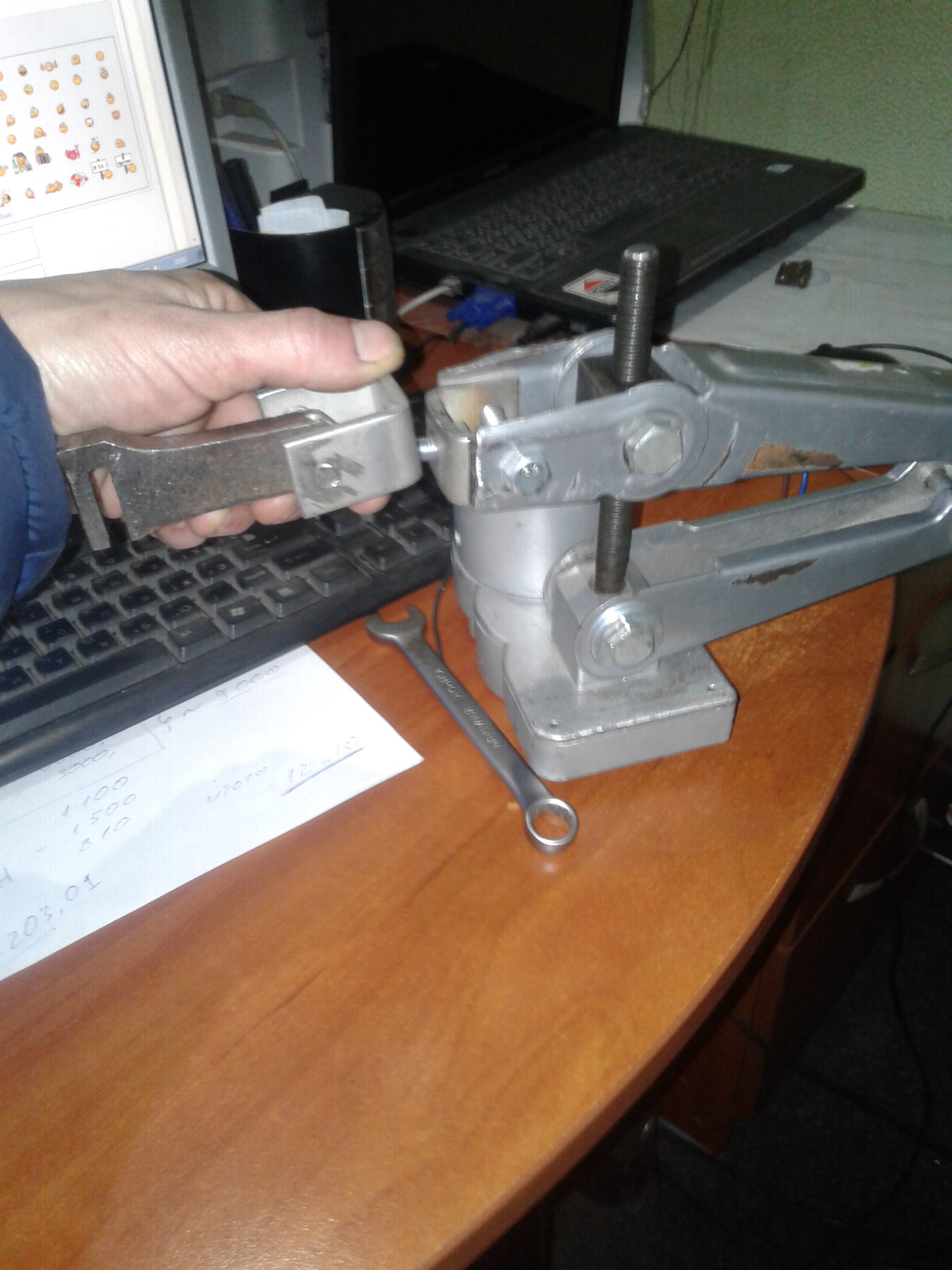

итак,день прошёл не зря)сам как говорится подъёмник готов))))
укоротил рычаг-переходной по месту,тренируя двигатель на подъём и опускание вымерил высоту хода локтя домкрата,и дообрезал ещё вал самого домкрата чтоб при смещении рычага не цепляло за сам вал..ну и замерил время подъёма...полный выход редуктора из воды 15 секунд...так чтоб не упереться в землю редуктором, при подходе к берегу, то как и ращитывалось 7-8 секунд...вполне приемлимо для медленного домкрата)
теперь после праздников буду делать полку-крепление самого собственно домкрата к корпусу лодки....то уже не так кретично по времени,двиг буду ставить уже весной и соеденять до кучи)))предварительно покрасив и загерметизировав подьёмник
