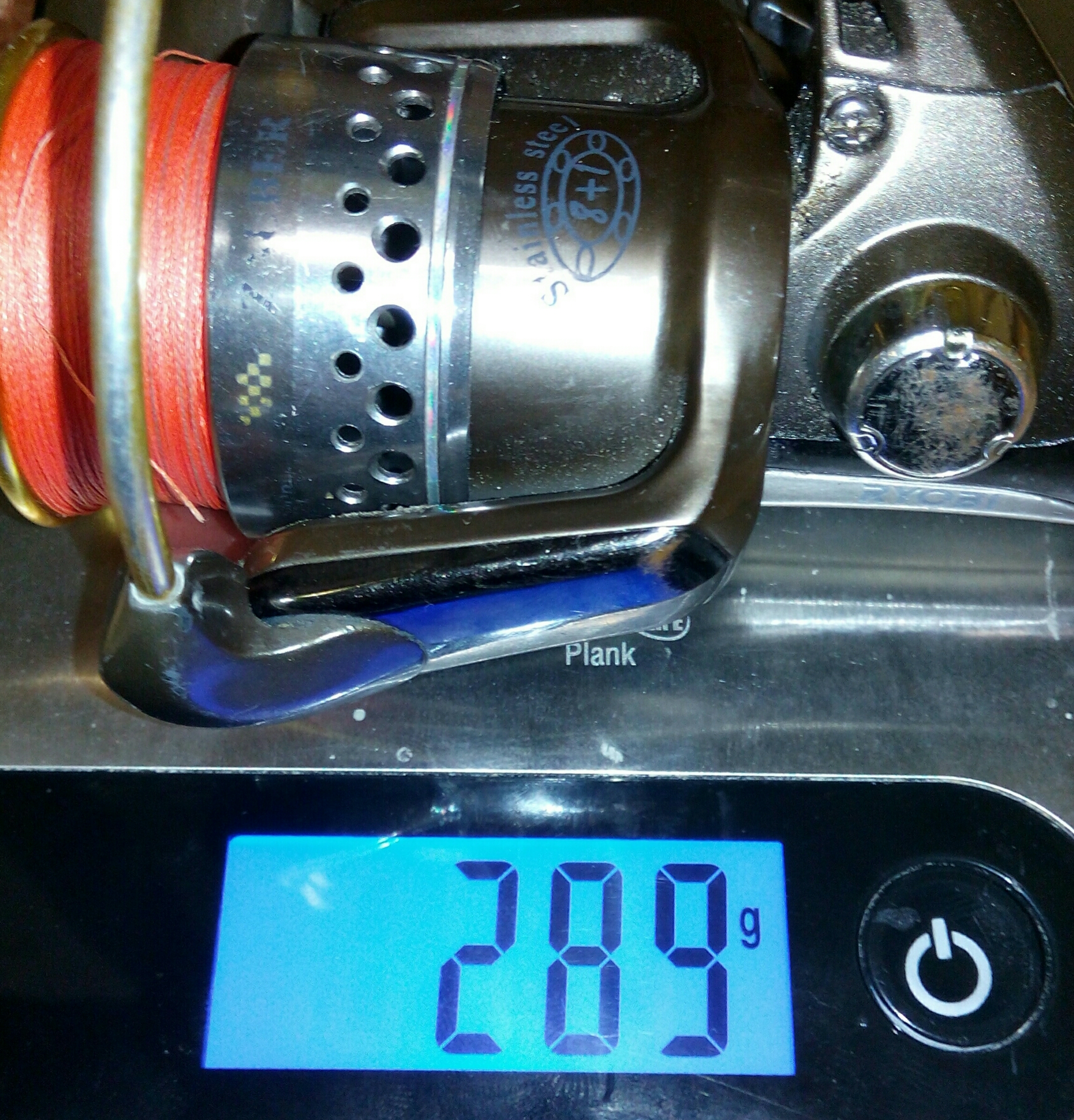

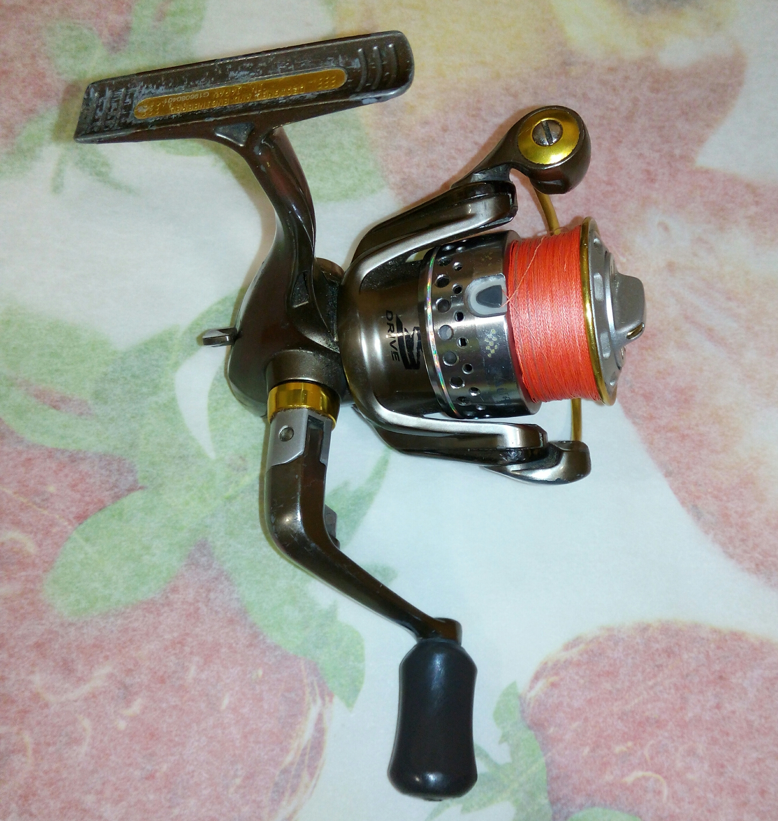

Катушка Ryobi Zauber. Тугой шумный ход и люфт ГП. Особо много не фоткал так как руки по локоть были в мазуте Всё исправил и отрегулировал... Хочу обратить внимание на состояние кноба, вернее его штока. Он был полностью закоксованный, подшипник тоже глухой. Смазки там небыло лет десять))). В последствии шток просто стёрся и стал тоньше, кноб болтался с огромным люфтом. Надел подходящего диаметра трубочку и теперь почти как новый
