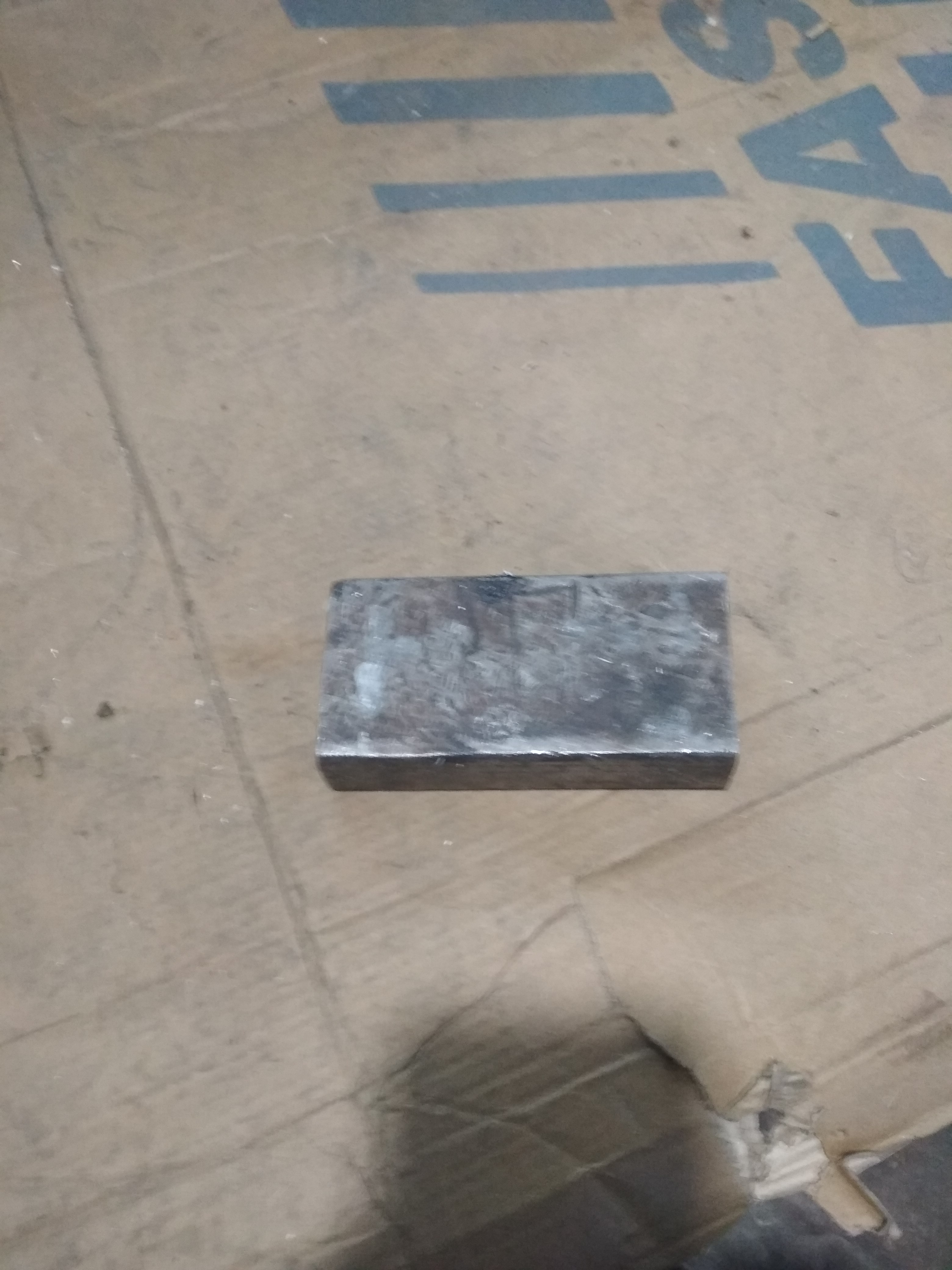

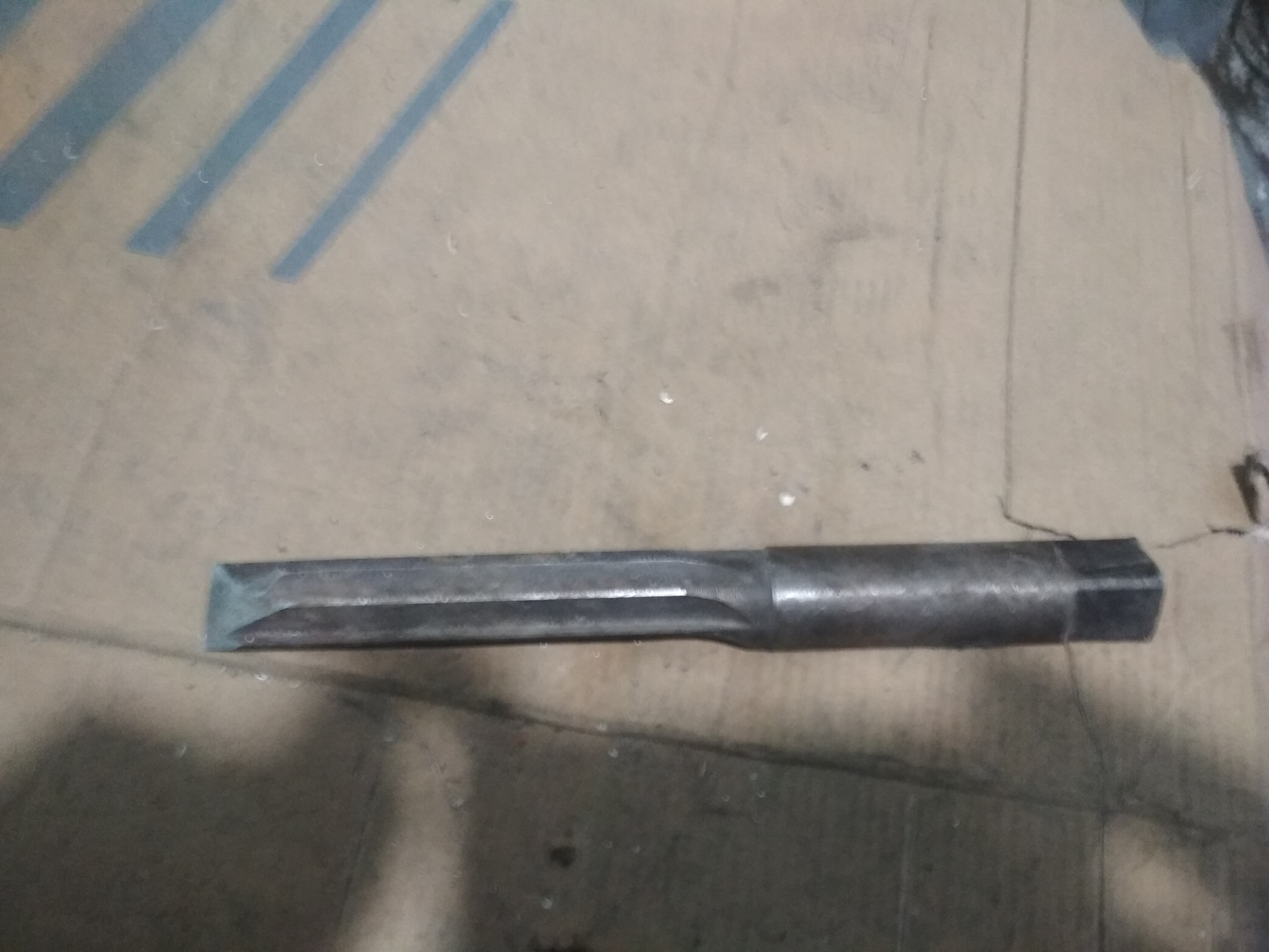

Давно обещал сфоткать поддержки для клепки в конце концов руки дошли.
фото 1-2-3. Прямаая поддержка. самая в принципе ходовая. ей клепается 80-85 % всех заклепок, те которые в удобных местах.
Фото4-5-6 косая поддержка.ей клепаем там где прямую поставить не получается, возле шпангоутов, стенок рундуков и т.д.
Фото 7-8 сапожок.Используется в тех случаях когда и косая, но иногда им удобнее.Как вариант в неудобном месте можно положить его плашмя и расклепать об него.в последнее время от него практически отказались и перешли на простой железный брусок, на последнем фото.
Фото9-10-11. это не поддержка а весьма удобное зубило. Головки заклепок срубывать, где то мешающую железяку срубить. Берется развертка диаметром около 30 и полчаса работы болгаркой. получается 2 зубила.
Фото 12 клапан для выбивания заклепок. то есть сначала зубилом срубываем потом выбиваем то что осталось. Этот клапан заточен под 5мм заклепки на прогресс нужно стачивать где то до диаметра 3.8 3.9. И когда им выбиваем заклепки кто то с обратной стороны держит поддержку, что бы не погнуть внутренний лист. Как правило прослабленные заклепки вылетают легко, а те которые не вылетают от удара средней силы лучше высверлить. в принципе этого набора поддержек вам должно хватить. даже сапожок можно не делать. У нас то их побольше но остальные это все вариации на эту тему разных размеров веса и т.д.
Важный момент. при клепке пневмопистолетом пистолет держим строго по оси заклепки. иначе заклепки загибаются на сторону аж бегом.
