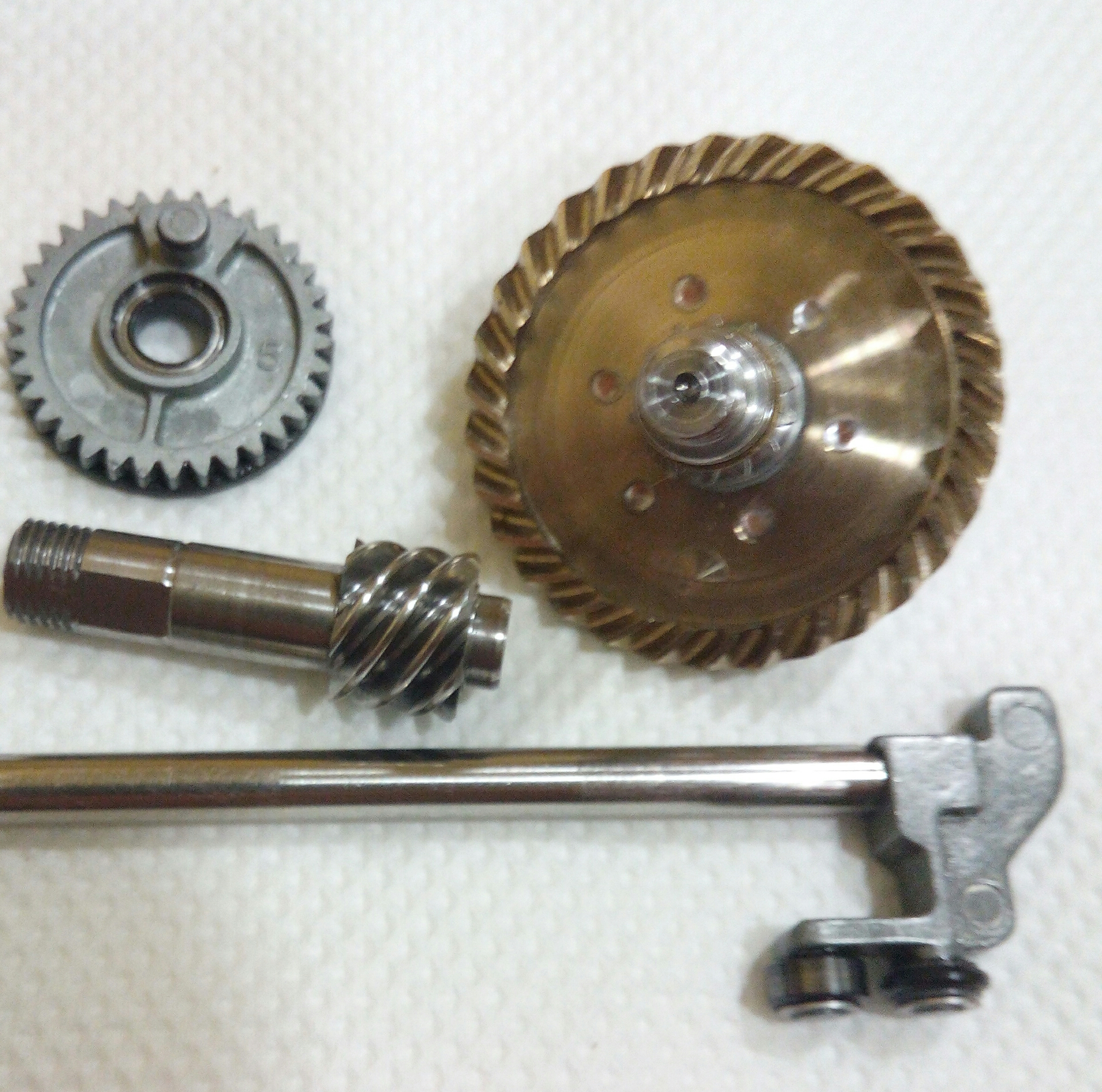

Катушка Daiwa Emeraldas Colossal 2508RH. Судя по затёртой от пальцев лапки катушки можно предположить, что она намотала не одну сотню километров Был незначительный люфт ГП и звенящие люфты коромысел дужки л/у. Видно, что катушку ранее смазывали, так как на ГП нацарапаны метки, хотя в катушках подобной конструкции в этом нет необходимости. Смазка уже пришла в негодность. А вот ролик л/у скорее всего не трогали, был сухой. К стати, в нём стоит два подшипника. Всего в катушке 9 подшипников, на ГП-4шт, в ролике-2, в паразитке, под шпулей и даже в гайке ротора. А вот про кноб забыли стоит две втулки, которые уже успели затереть ось и появился люфт в двух плоскостях (замена на подшипники). Интересно, что ведущая шестерня из бронзы, а ведомая из нерж.стали. Износ нулевой Намотку шнура тоже исправил
