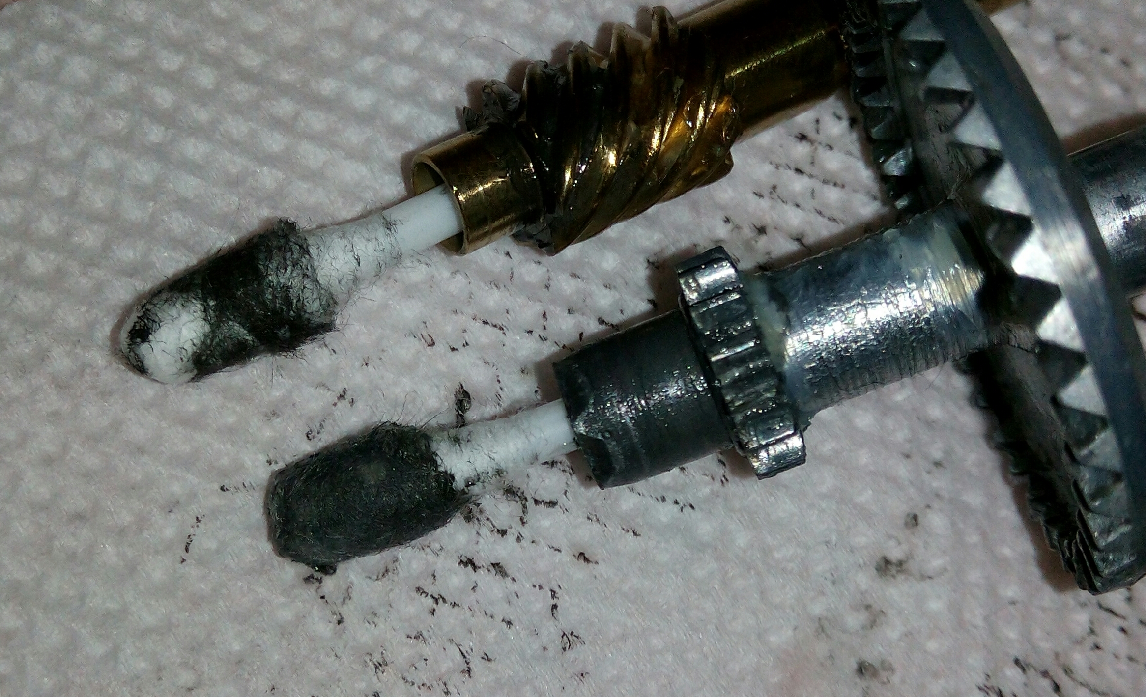

Заслуженная народная Катушка Ryobi Ecusima 4000Vi. Катушка эксплуатируется около семи лет. Ни разу не проходила ТО. Был очень большой люфт и рокот ГП. Внутри катушки была, давно уже отработанная смазка, больше похожа на грязь. Винт штока был отвинчен и своей шляпкой цеплял зубья ведущей шестерни при работе, когда каретка заходила под неё. Так же была уже с овальной выработкой втулка, которая стояла на одном из штоков вед. шестерни, из-за этого она крутилась «восьмёркой» и появился сильный люфт. Замена её на подшипник и устранения люфтов исправили ситуацию. Ролик л/у был сухой, подшипник убитый. Фрикционные шайбы тоже были суховаты на мой взгляд. После устранения всех неполадок и смазки катушка ожила. Ход стал плавный и тихий.
