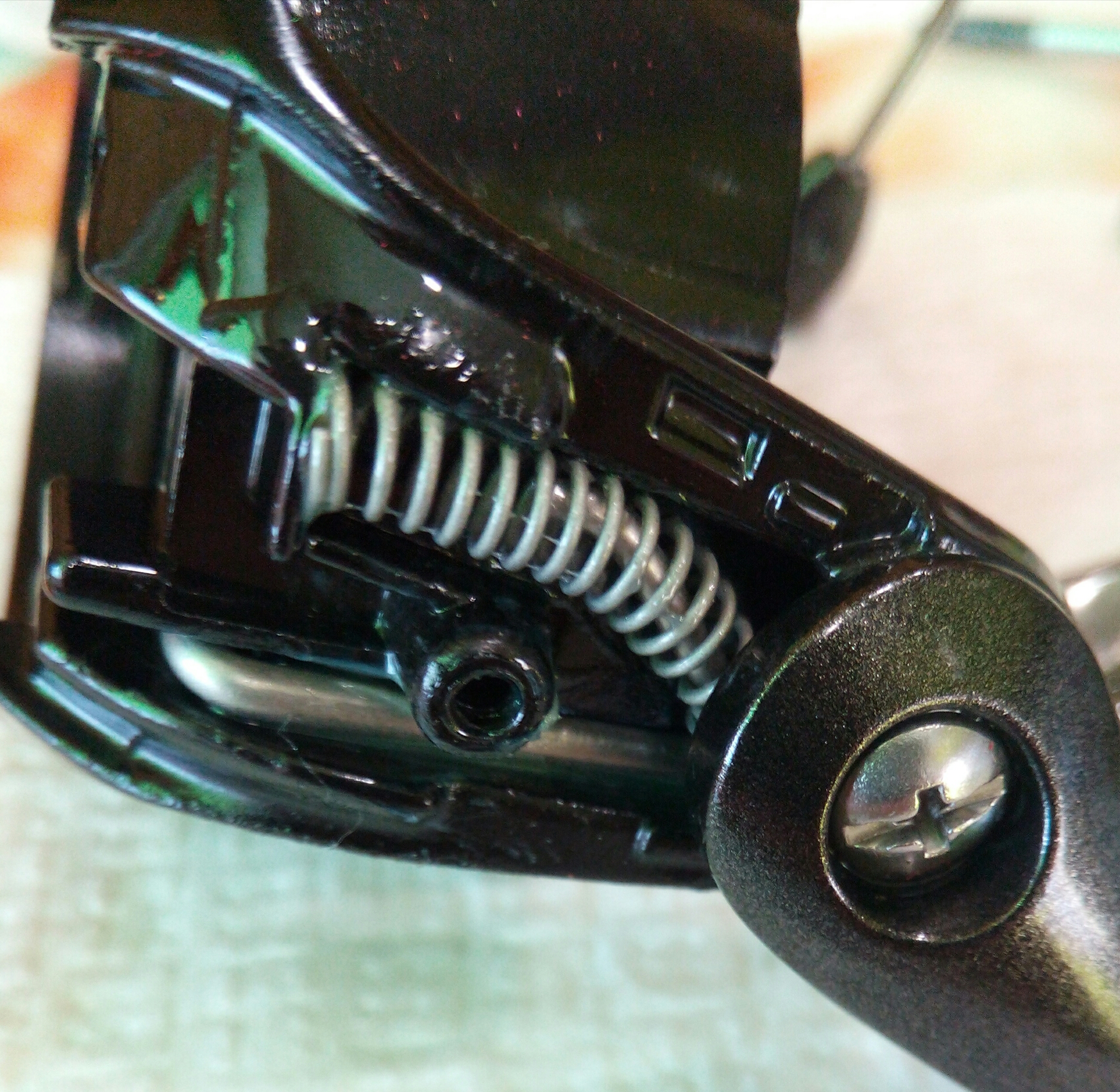

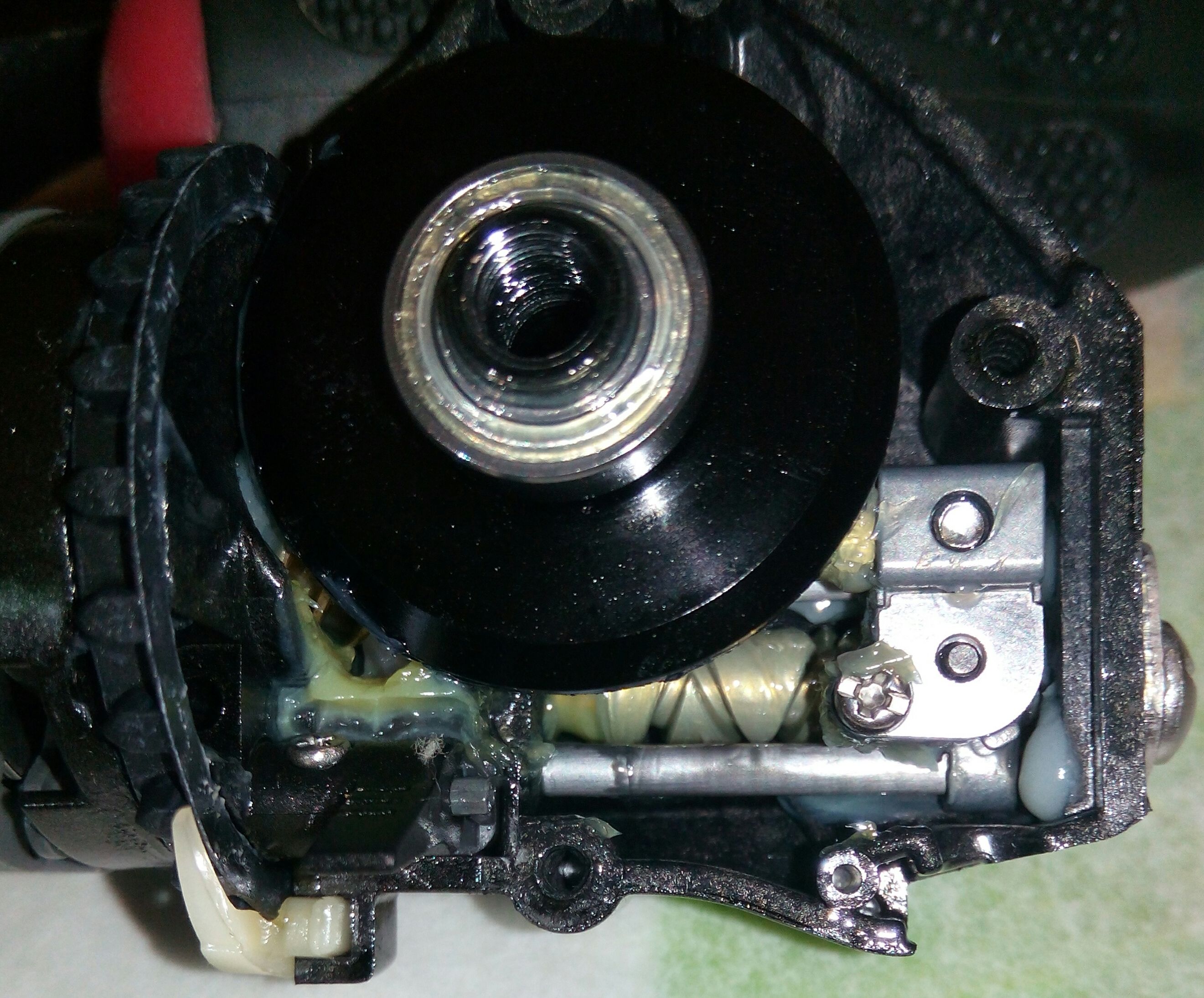

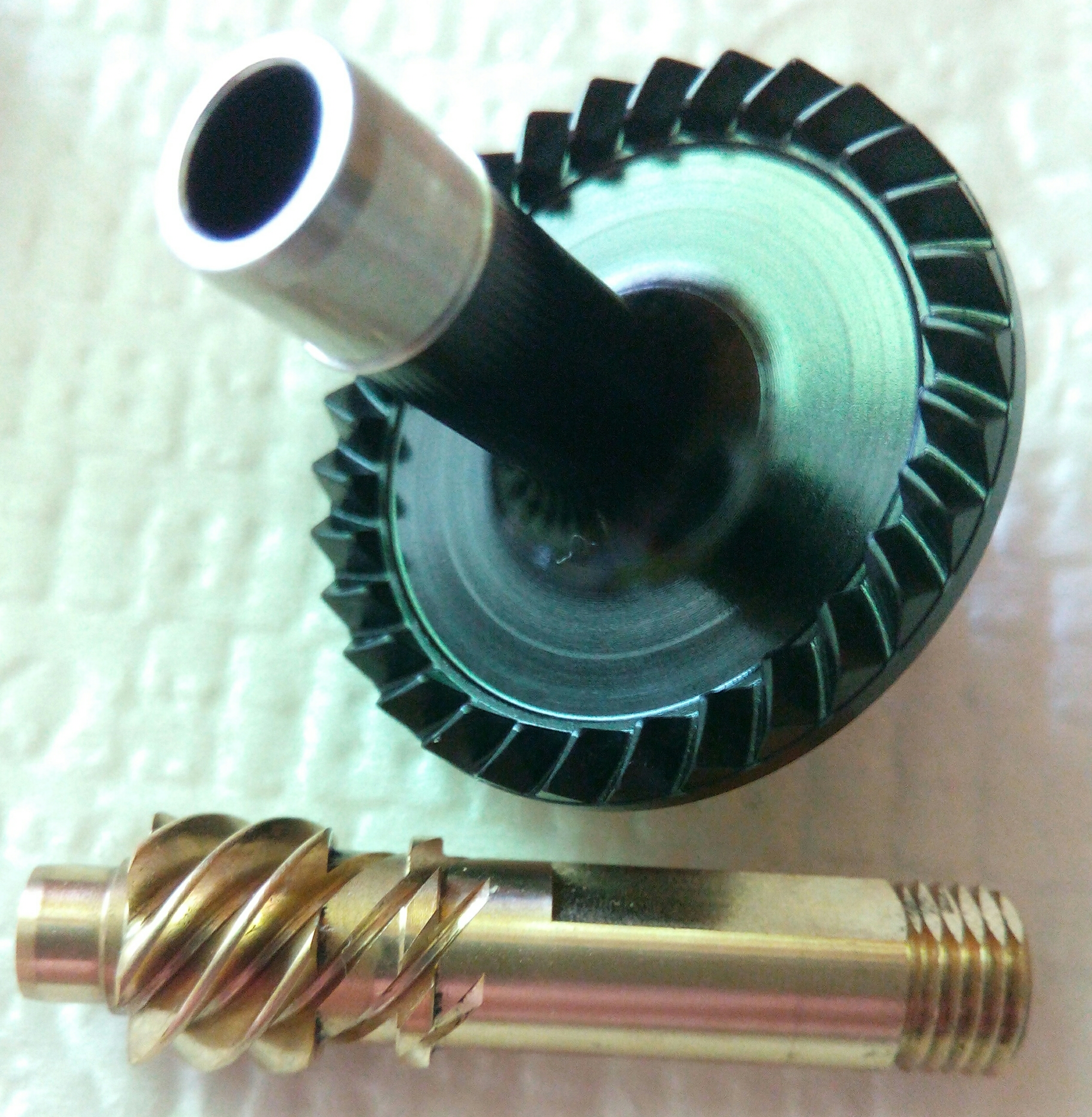

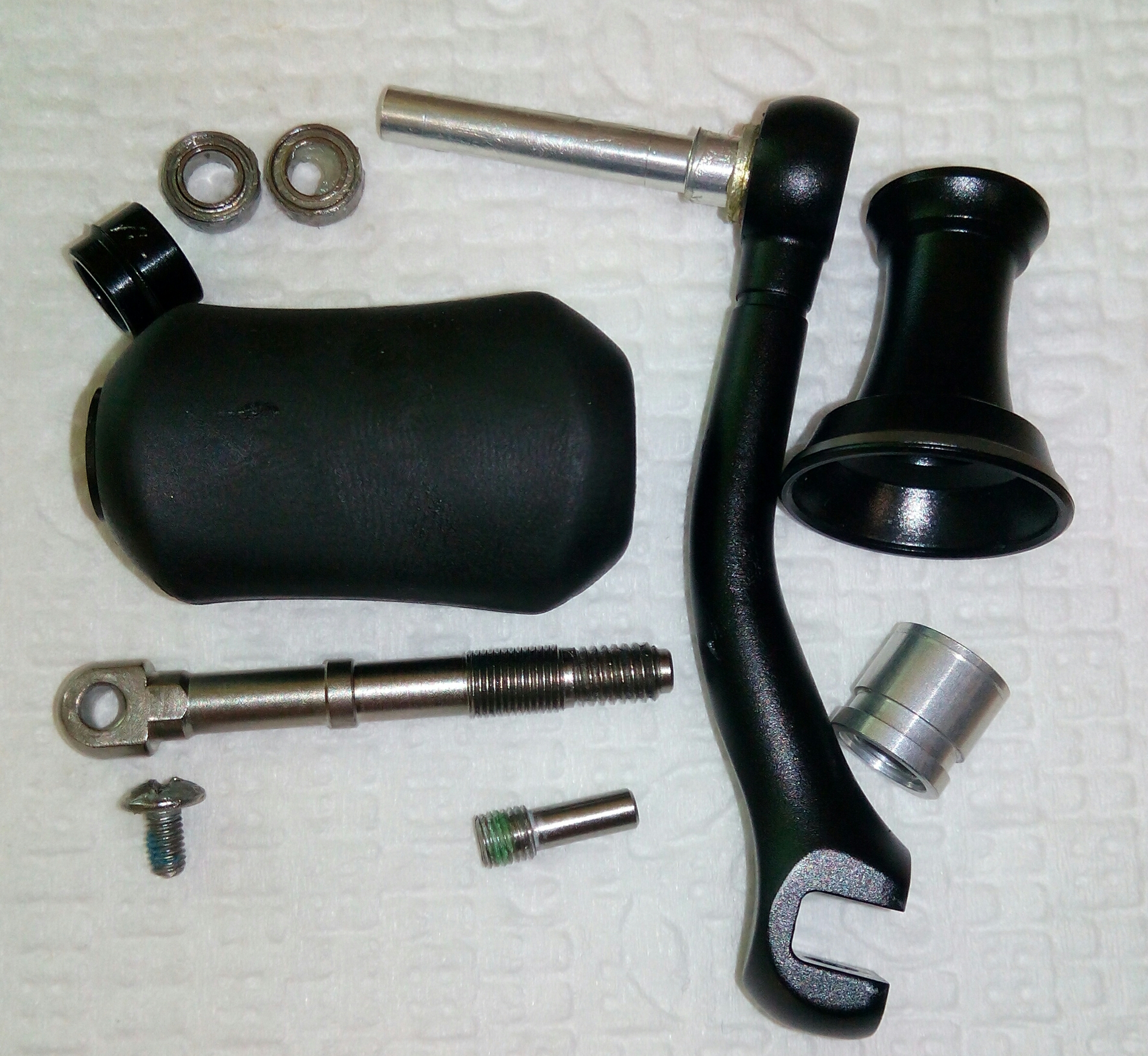

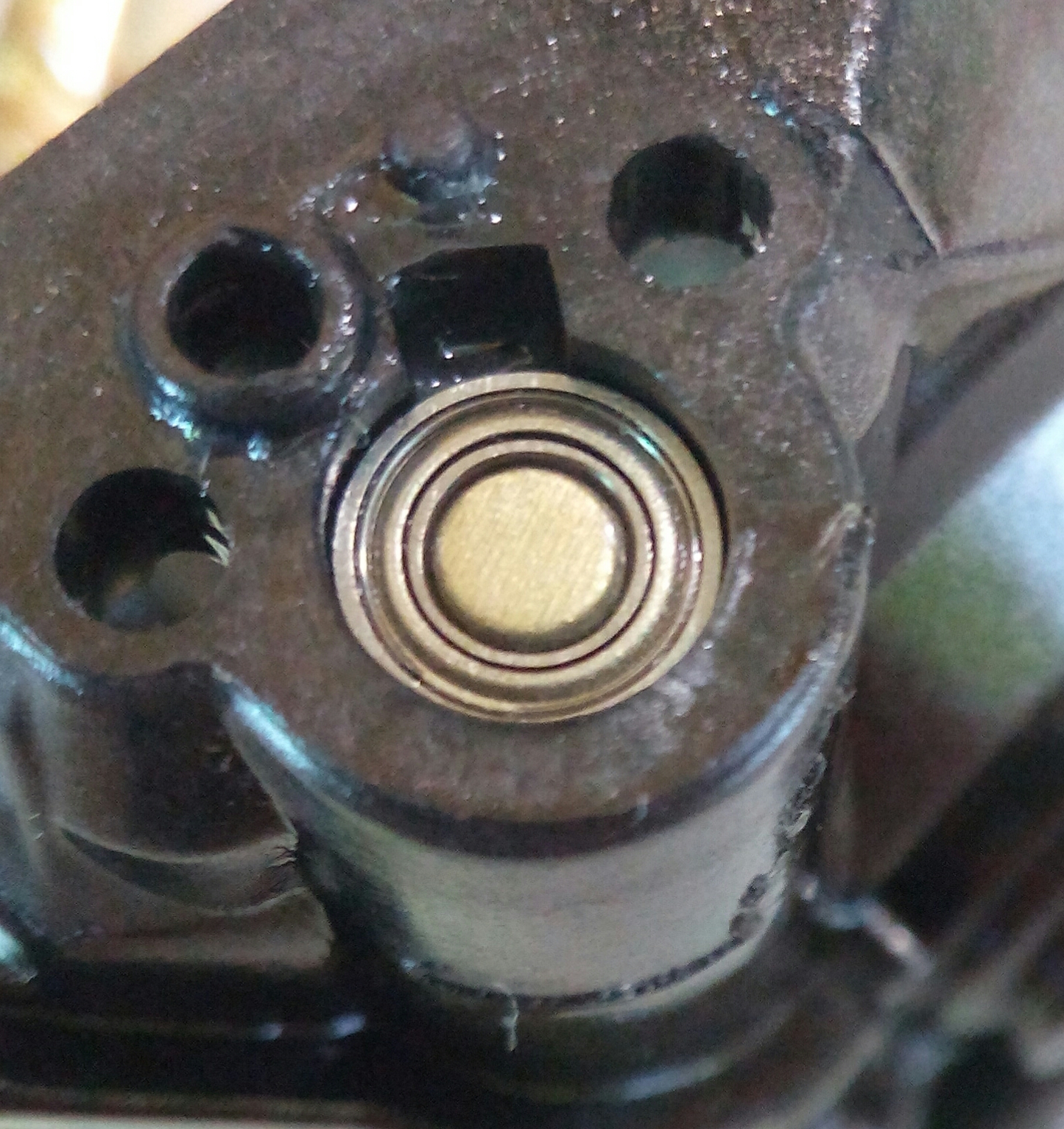

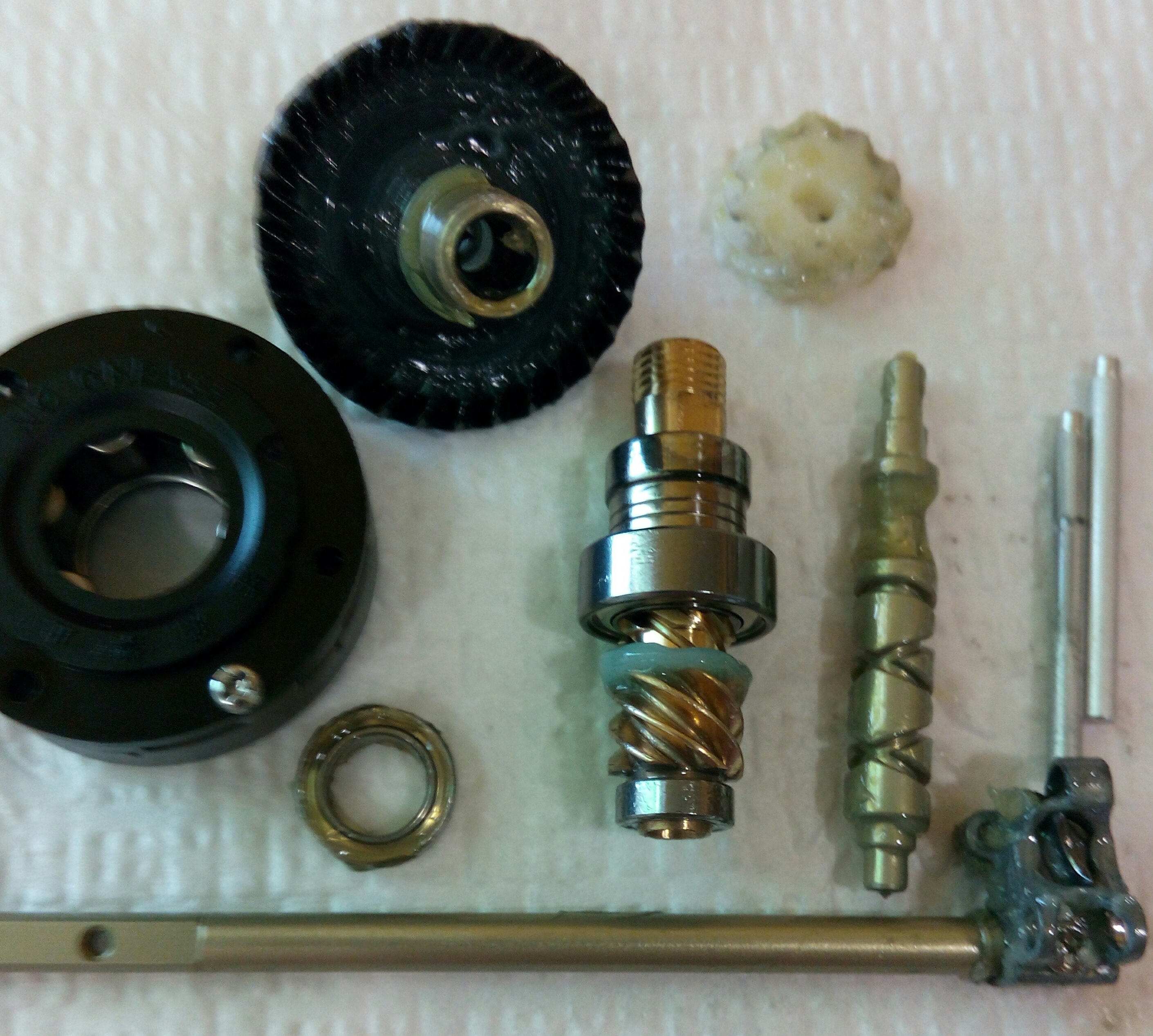

Катушка Shimano13 Complex CI4+ 2500S F4. Незначительный люфт ГП и люфт кноба. Всё остальное в идеале. Катушку раньше уже смазывали. Всего в ней 9 подшипников: на ГП-4, в кнобе-2, под шпулей-1, в самой шпуле-1 и в ролике л/у -1. Поставил ещё один подшипник вместо втулки на вал бесконечного винта. Итого 10+1. Интересная конструкция рукоятки, разбирается на мельчайшие детали. А вот фрикцион немного расстроил. Не смотря на резиновый уплотнитель на гайке шпули, фрикционные шайбы были грязные от попадания пылиЧтобы этого избежать, нужно уплотнитель смазывать, и тогда он плотно прилегает к внутренней кромке шпули. Отличная лёгкая катушка с плавным тихим ходом.
