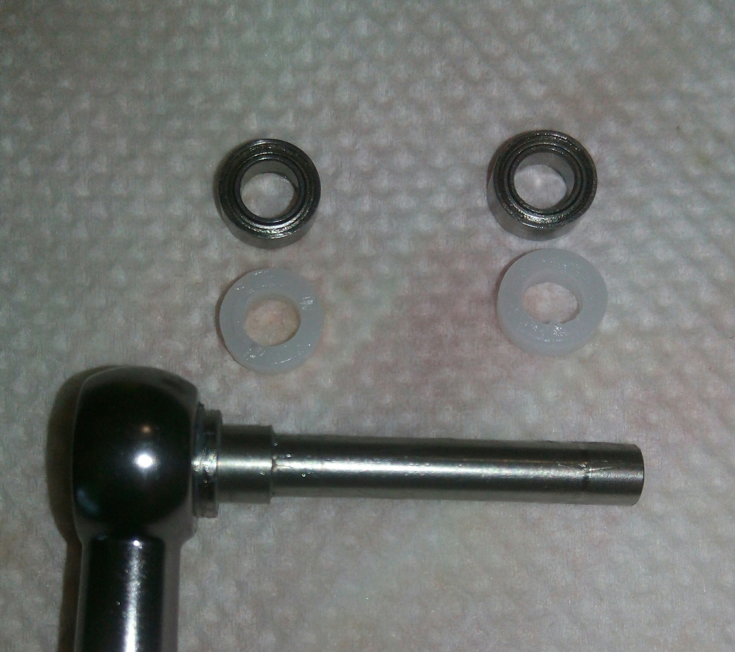

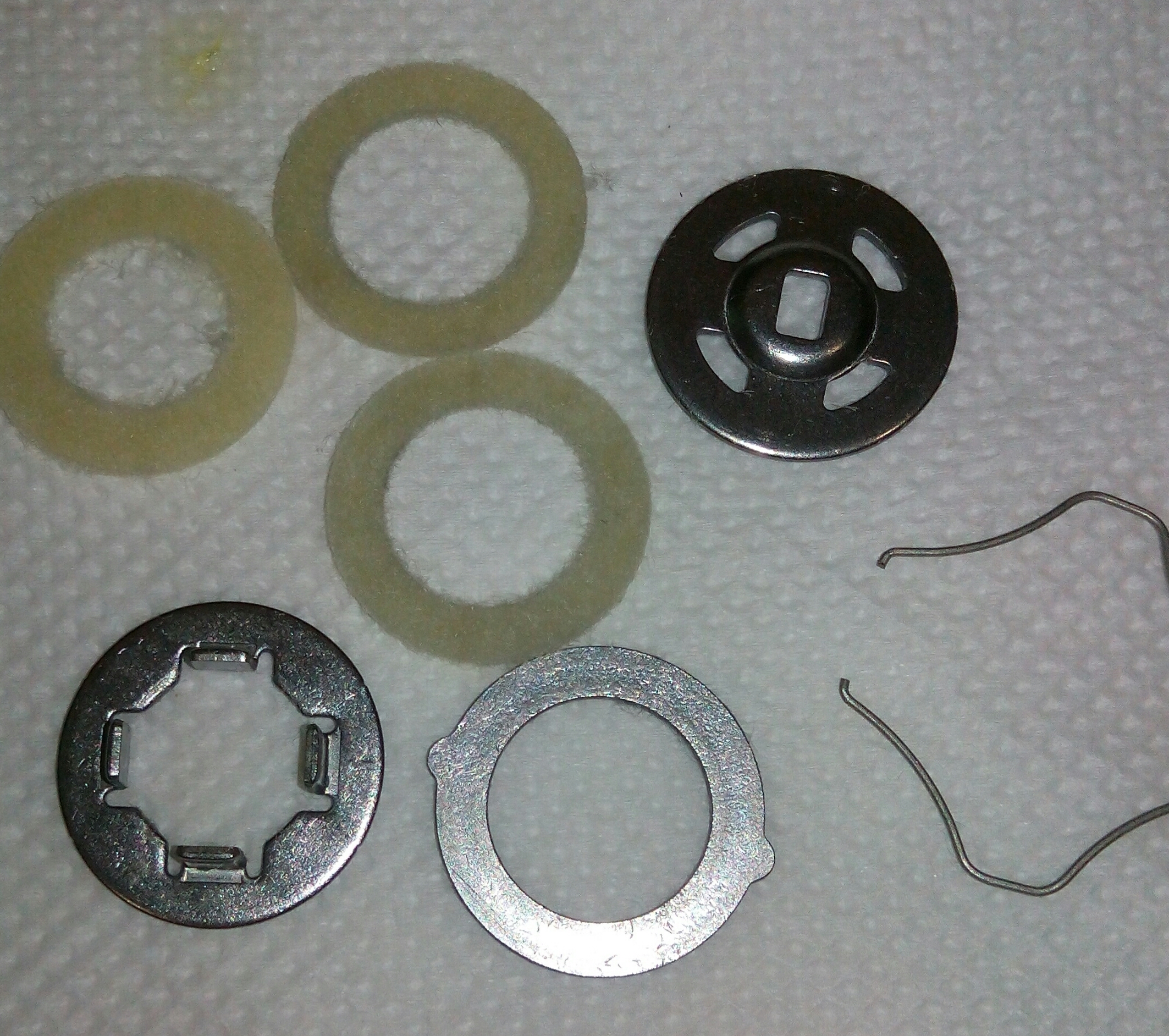

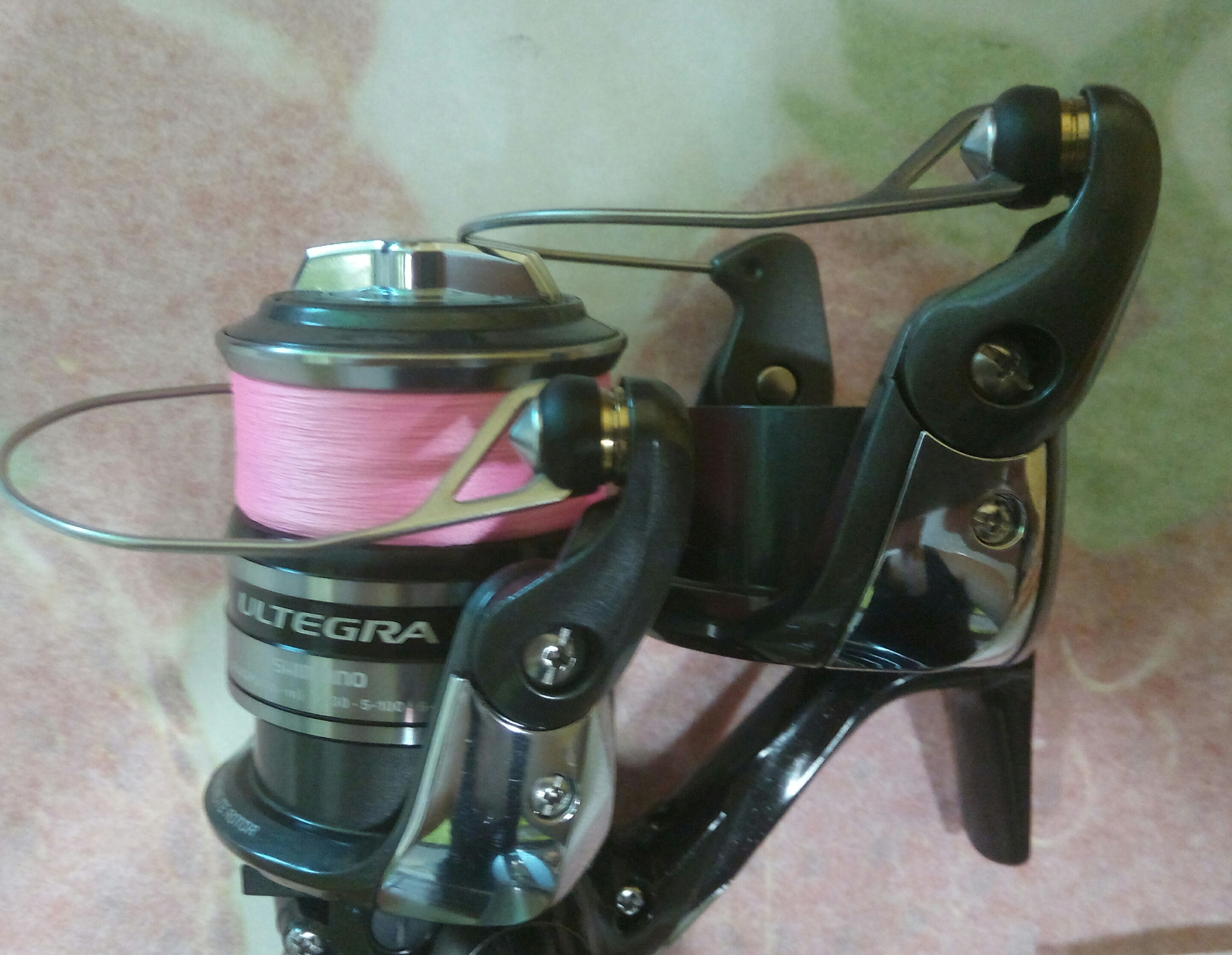

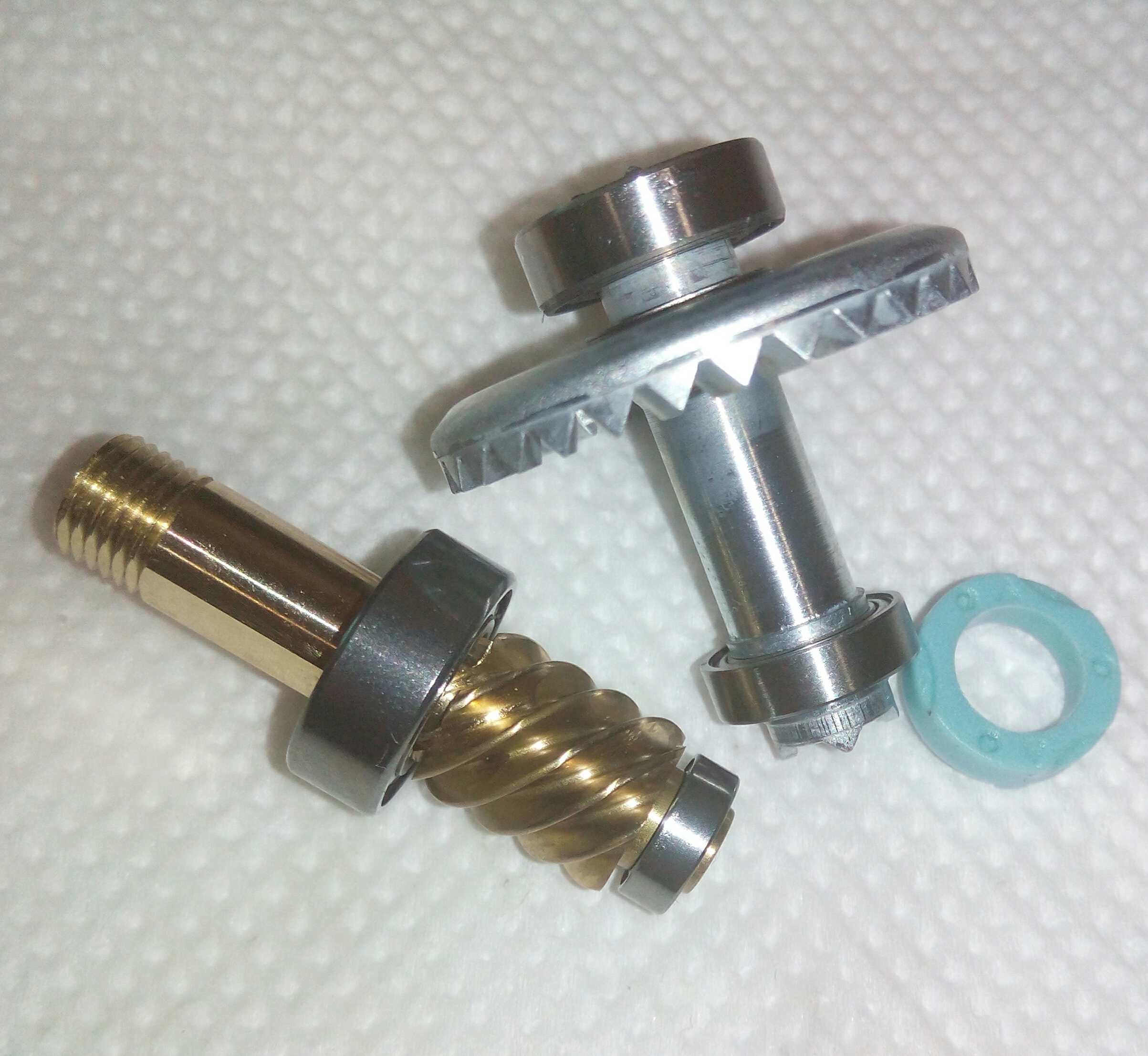

Катушка Shimano technium 3000SFD. Новая. В комплекте дополнительная шпуля. Люфтов практически нету. Только кноб немного стучал, так как в нём стояли две втулки. После замены их на подшипники зазор полностью исчез. Всего в катушке было три подшипника. На ведомой-2, на ведущей-1 и одна втулка, которую сразу желательно поменять на подшипник 7×11×3. В ролике л/у стоит фигурная втулка из нерж.стали, это на много лучше чем пластиковая, поэтому при периодическом смазывании ролика она будет служить очень долго. Ротор один в один как у Ультегры12. Обгонная муфта массивная, такая же как и у многих катушках более дорогого сегмента Shimano. Фрикционный набор стандартный для данного типоразмера 3×3. Смазка везде была однотипная, к тому же на мой взгляд, её пожалели. После всех процедур, ход катушки стал легче и абсолютно тихий.
