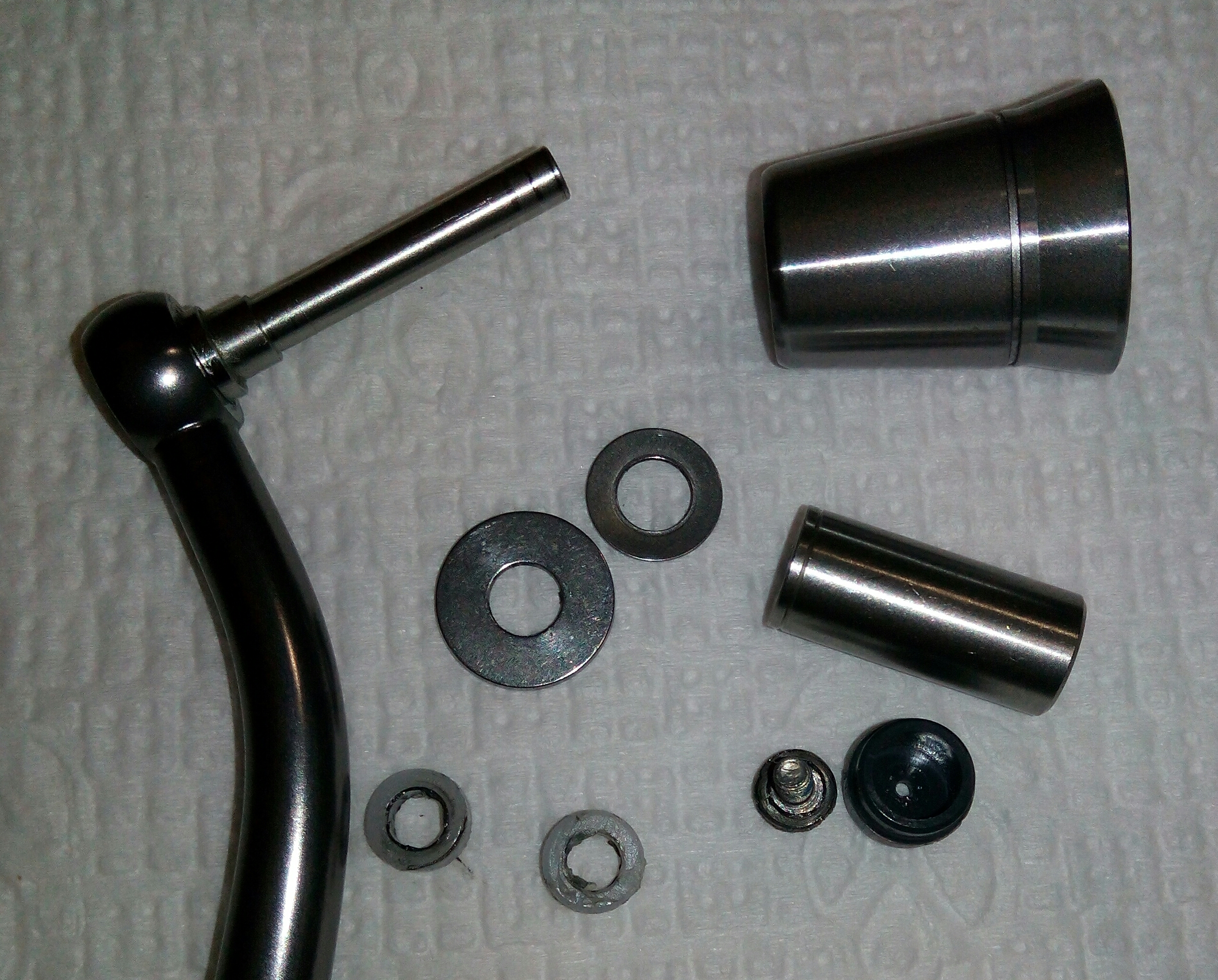

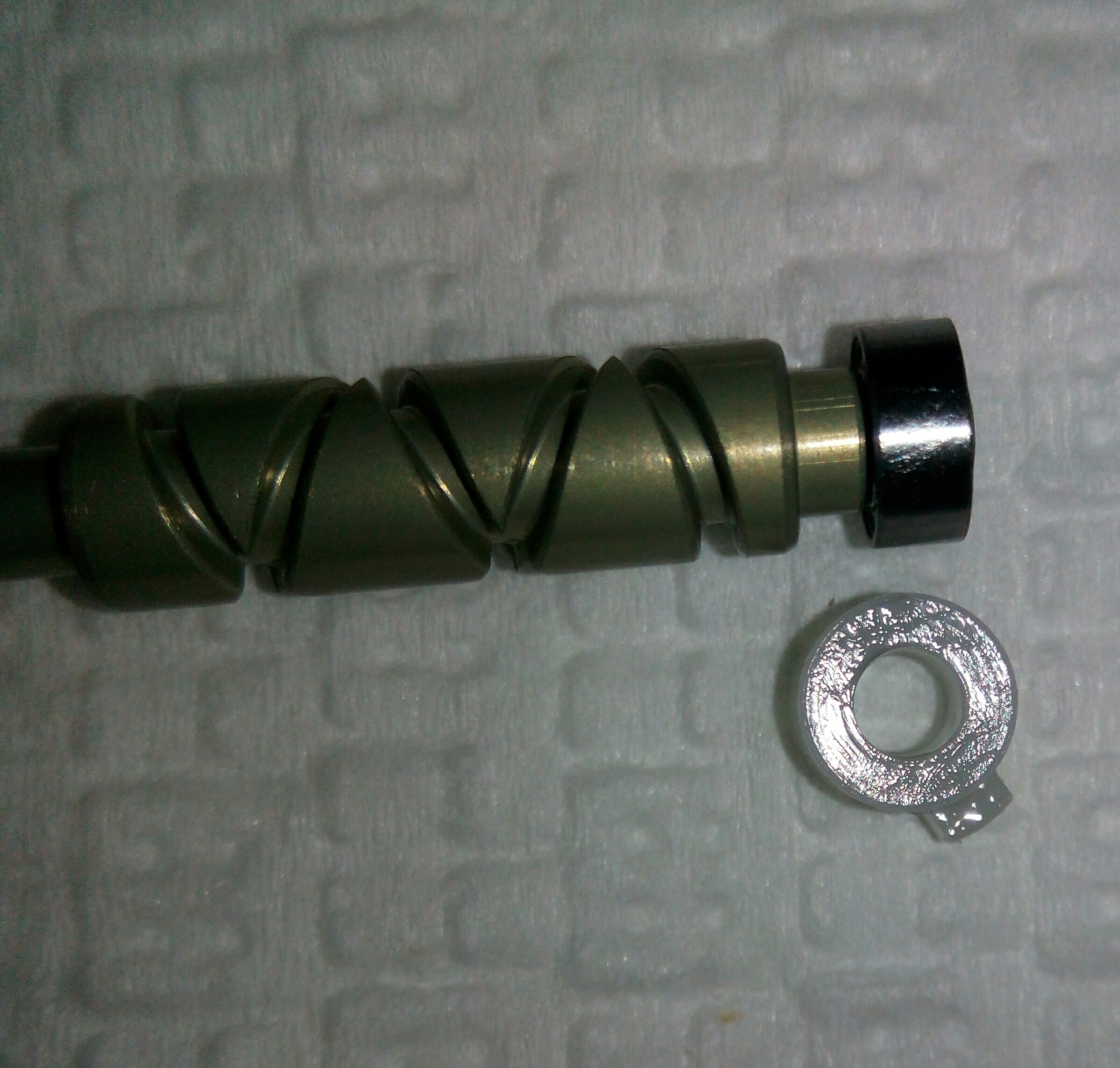

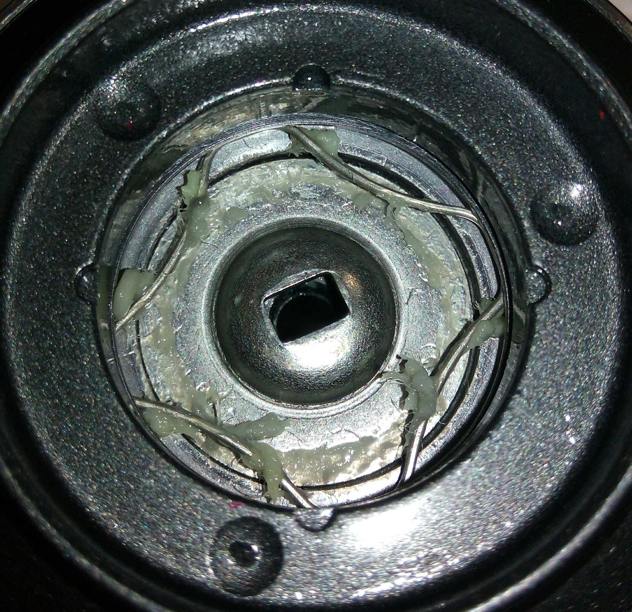

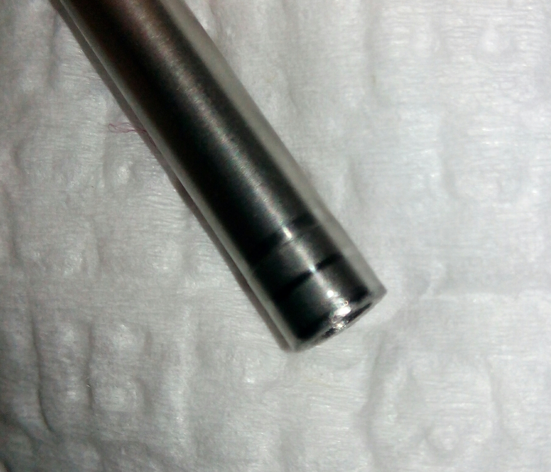

Катушка Shimano 12 ultegra 2500S. Видно, что с катушкой обращаются бережно. Выглядит как новая. Раньше уже смазывалась, только вот смазанно всё однотипной смазкой. Это не совсем правильно. Для каждого узла есть свой тип смазки с разной консистенцией. Люфт ГП присутствовал, но не критичный. Кноб оснащён втулками и уже появилась выработка на оси и люфт в двух плоскостях (меняем на шарики) Так же заменил втулку на валу бесконечника. Итого 8+1. Намотка шнура идеальная. После ТО заметно улучшился ход катушки. Все люфты выбрал до нуля.
