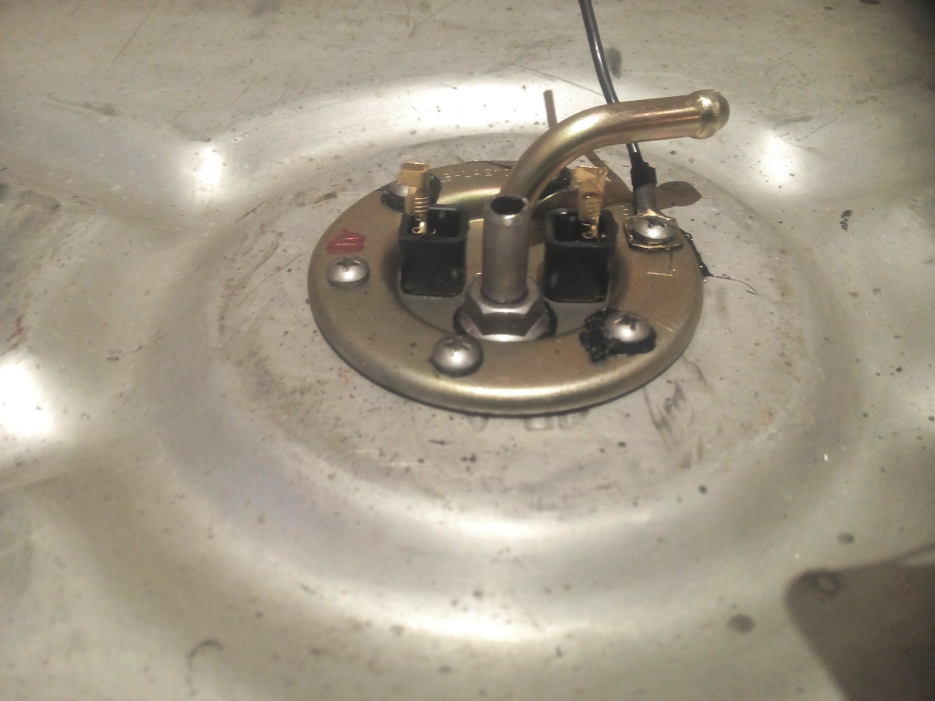

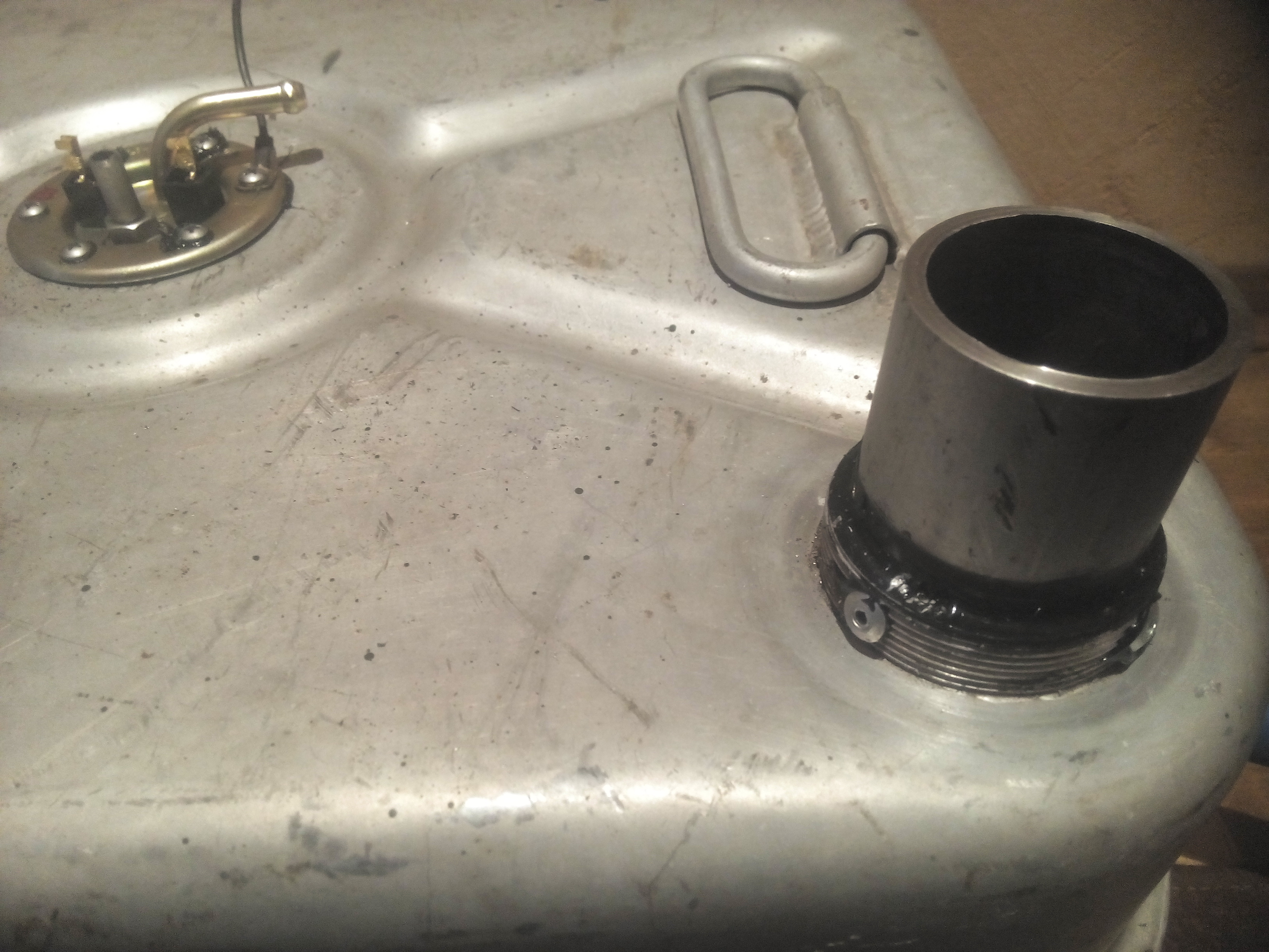

Тоже рассматривал варианты бака на 40л,нерж дорого и тяжелый,пластик тоже не дешевый. Проблему решил покупкой алюминиевой 40л канистры на руках за 200грн+датчик топлива от ВАЗ 2104+прибор на панель ВАЗ2106.Работа по сборке всего до кучи заняла 3часа без суеты в домашних условиях. Результатом оч доволен,бак легкий,компактный для установки в задний диван,прибор показует идеально точные показания (датчик немного переделал,укоротил трубку приемника и попловка),дешево и сердито.
