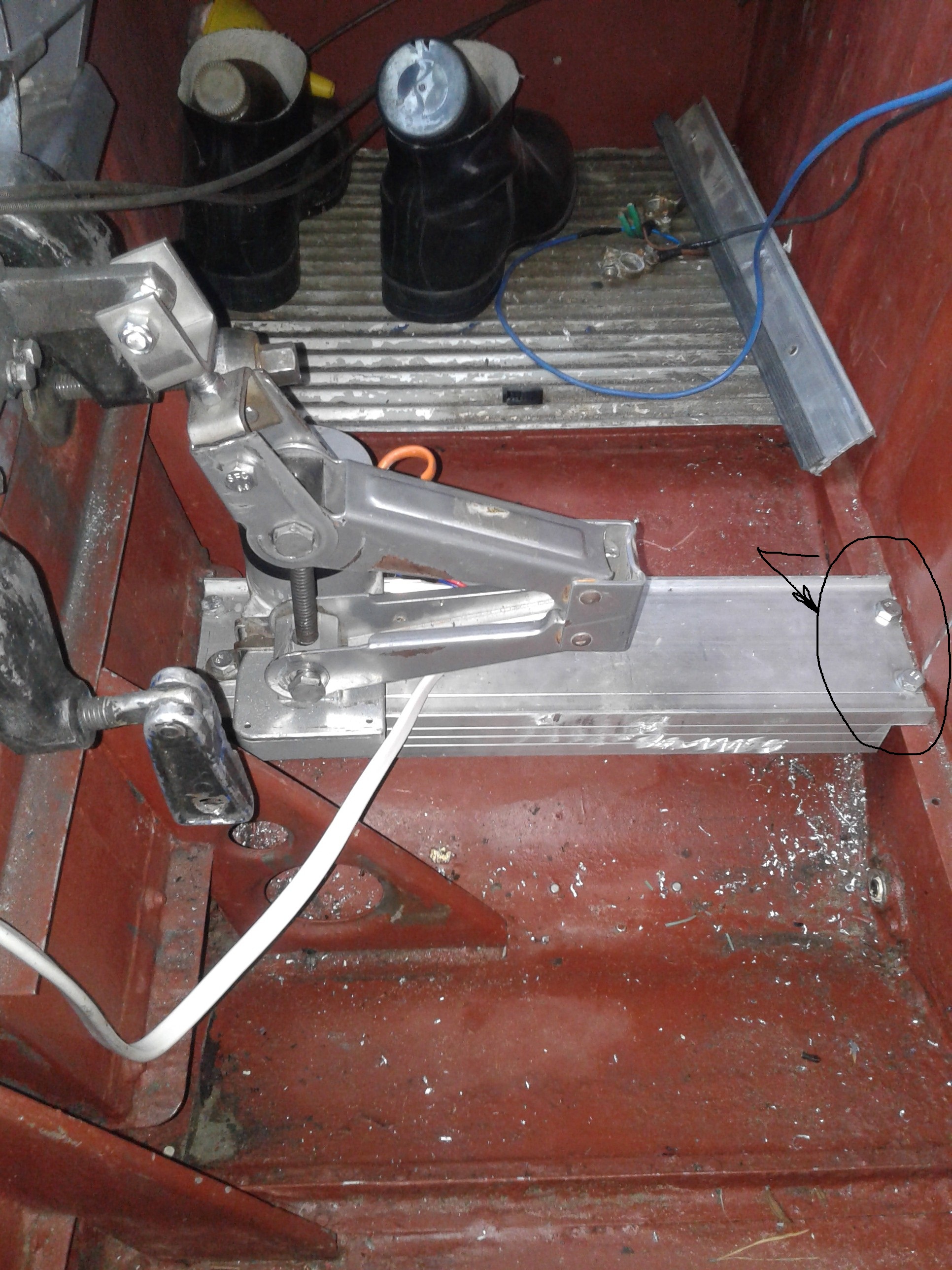

и как показали первые испытания с закреплённой конструкцией, тыльную часть лучше приподнять на 10-15 мм...Щоб збільшити малюнок, клацніть по ньому
Назва:  333.jpg
Переглядів: 463
Розмір:  1,14 МБ
не будет переходного толчка при подьёме, когда изменяется угол....,ну доработаем
либо увеличить длину рычага (от крепления подвесного ) тоже примерно на 10-20 мм...,всё это уже нужно по месту и у всех по разному...почти что ,индивидуально...
