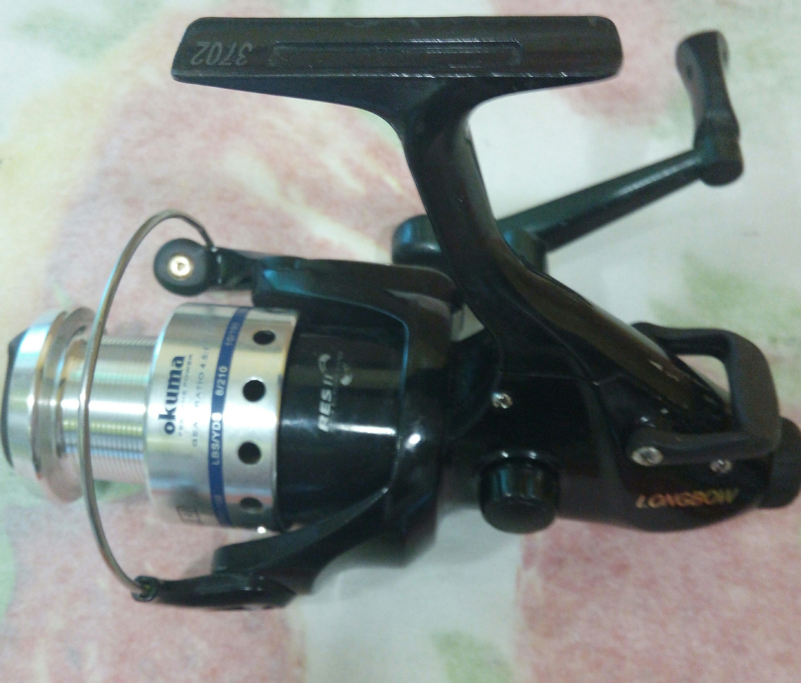

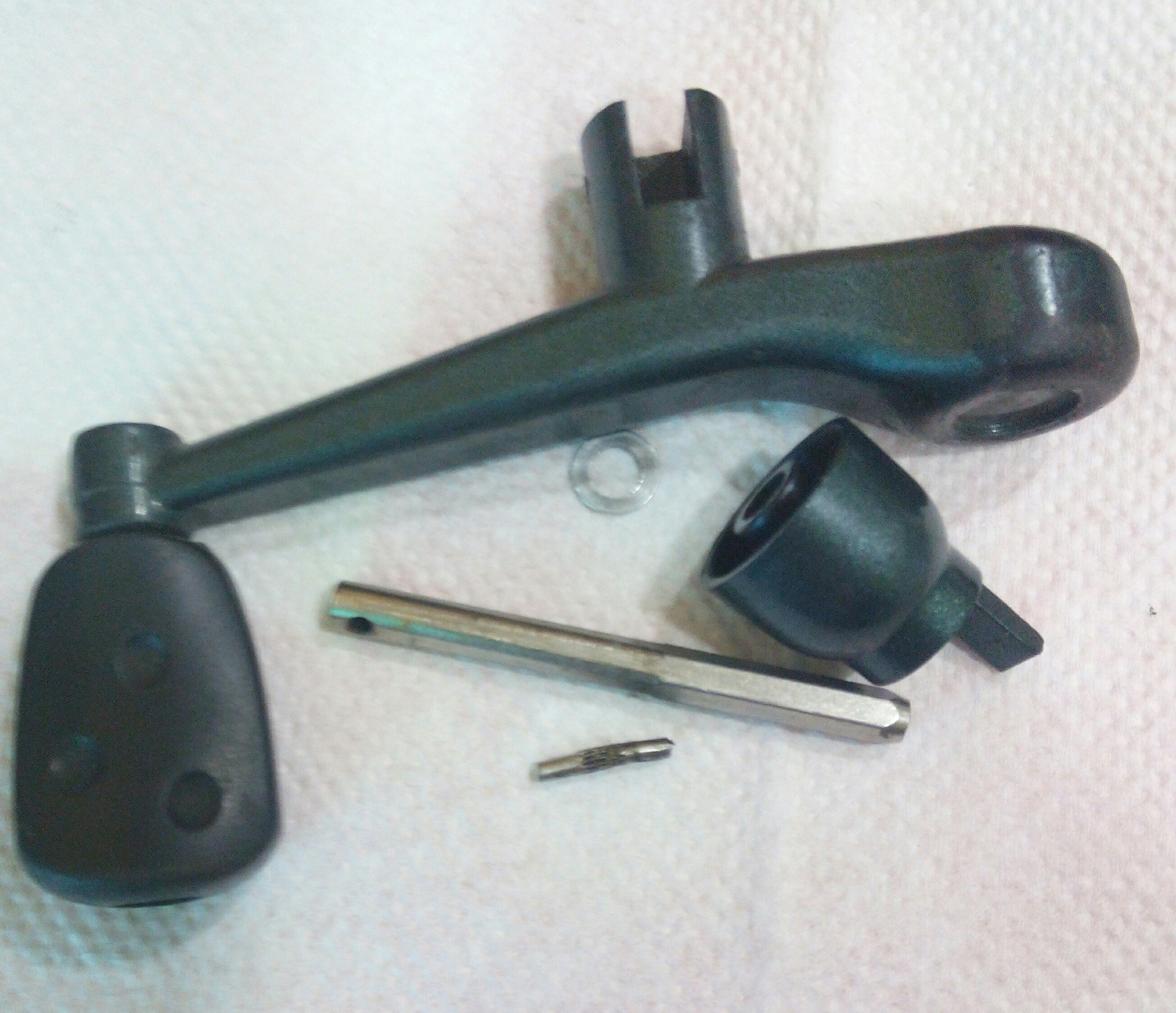

Катушка Okuma Longbow. Крутилась очень туго, по ощущениям напоминала забившуюся ручную мясорубку. Не удивительно, так как эта катушка случайно провела не определённое время на дне реки. В итоге три ржавых заклинивших подшипника: на ведущей шестерне, на ведомой и в ролике л/у. Так же под колпачком на роторе возле пружины поселился какой-то речной жук Всё остальное сохранилось и после промывки выглядело как новое. Катушка получила вторую жизнь
