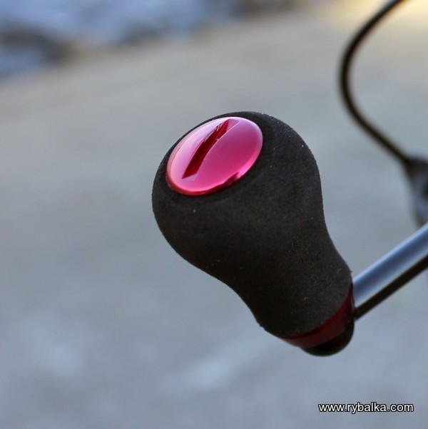

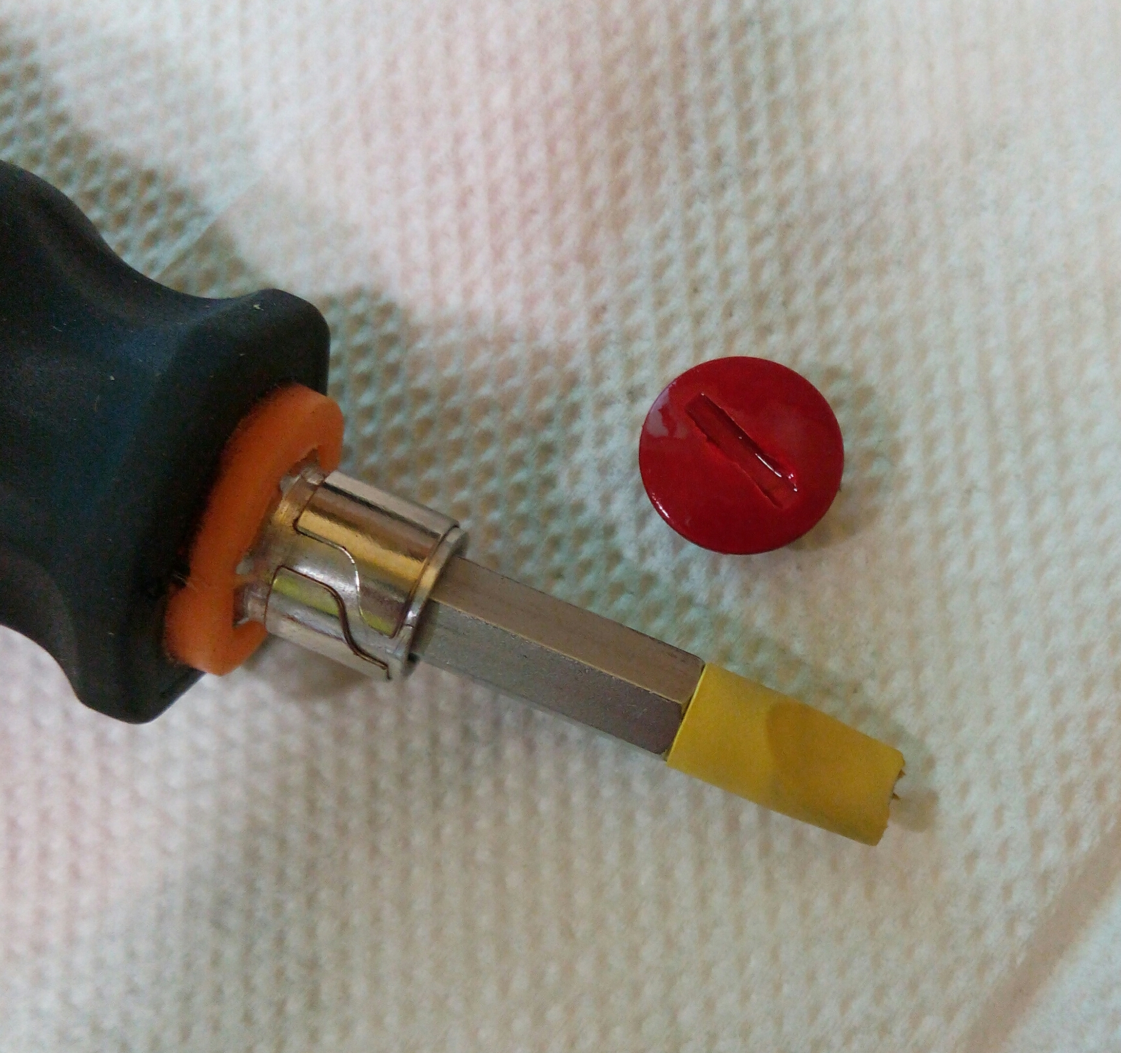

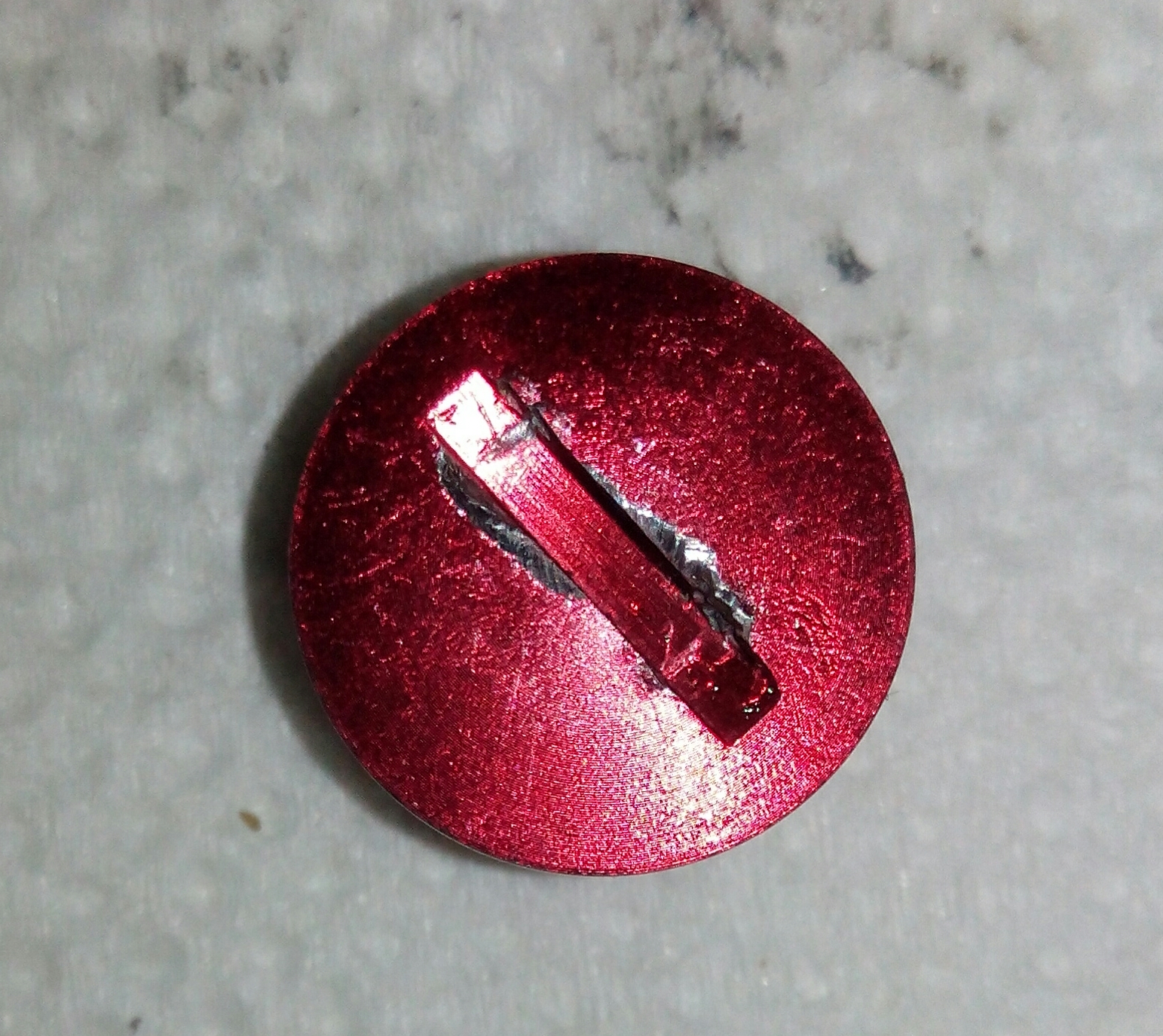

Кноб. Многие производители комплектуют свои катушки подобным кнобом с красивой заглушкой разного цвета. Очень часто, почти постоянно, сталкиваюсь с тем, что эту заглушку не возможно открутить чтобы её не повредить. Мало того, что её садят на герметик, так ещё и не всегда знаешь в какую сторону её крутить так как они бывают как с правой так и левой резьбой. Пластиковая отвёртка не берёт, а металлическая, даже если битку чем нибудь обмотать, всё равно наносит повреждение, потому что заглушка сделана с очень мягкого сплава. На функциональность катушки это, естественно, не влияет, но эстетический вид портит. В помощь приходит баллончик с краской.
