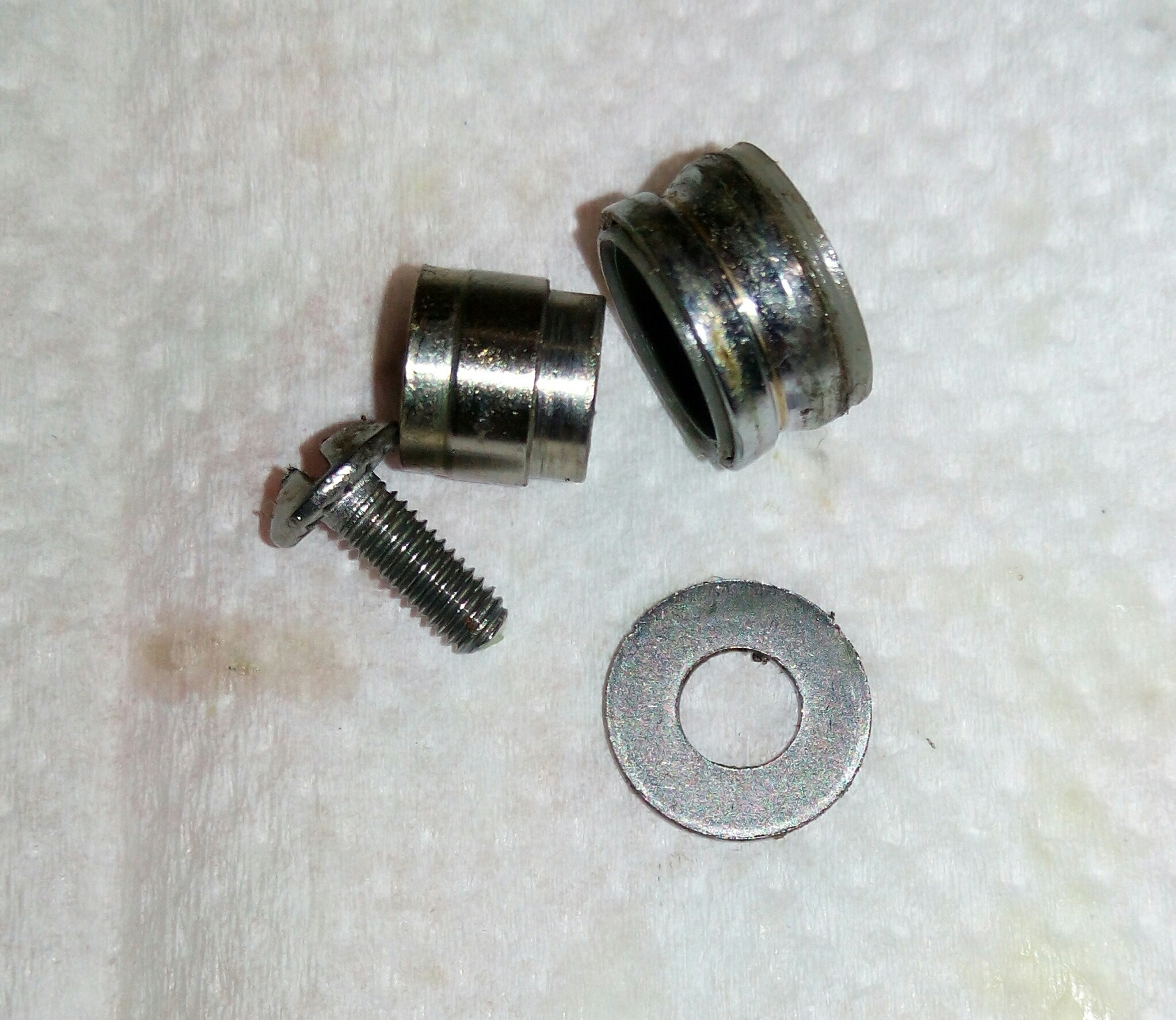

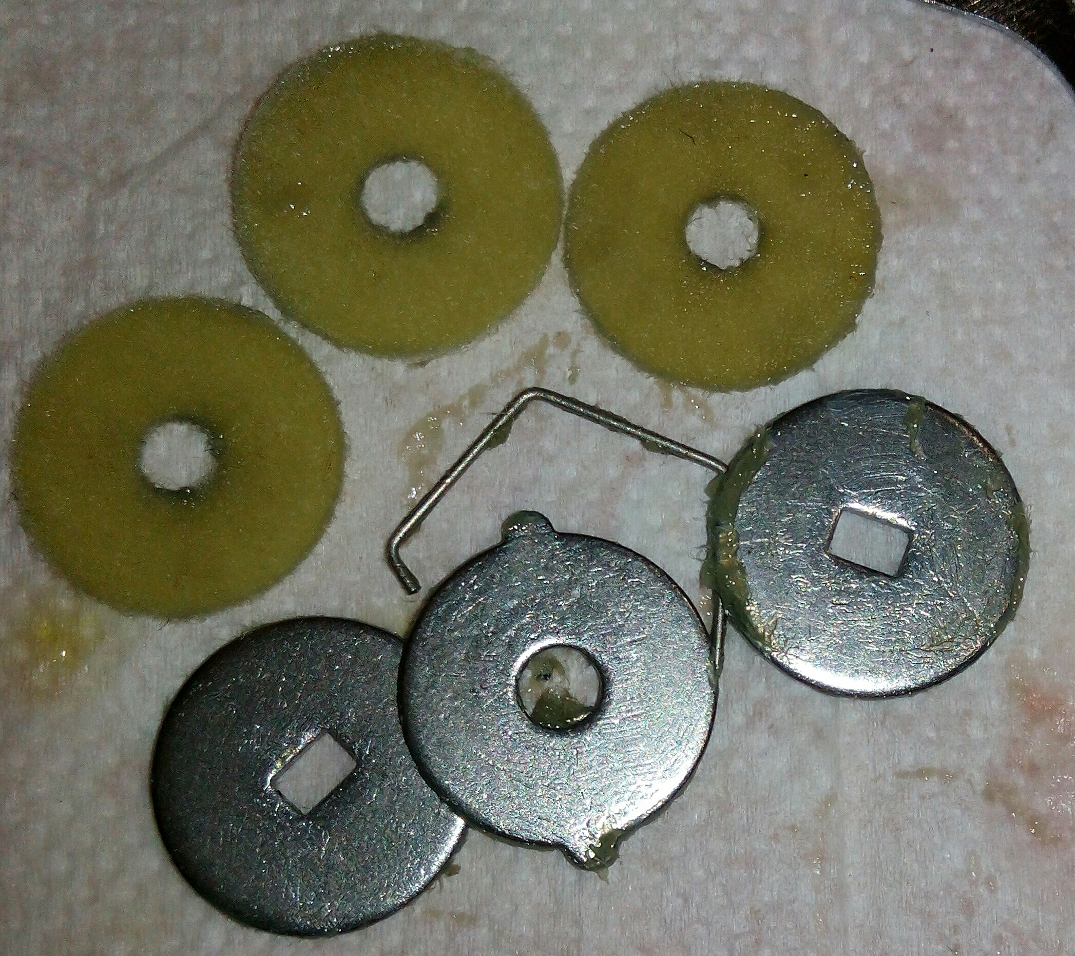

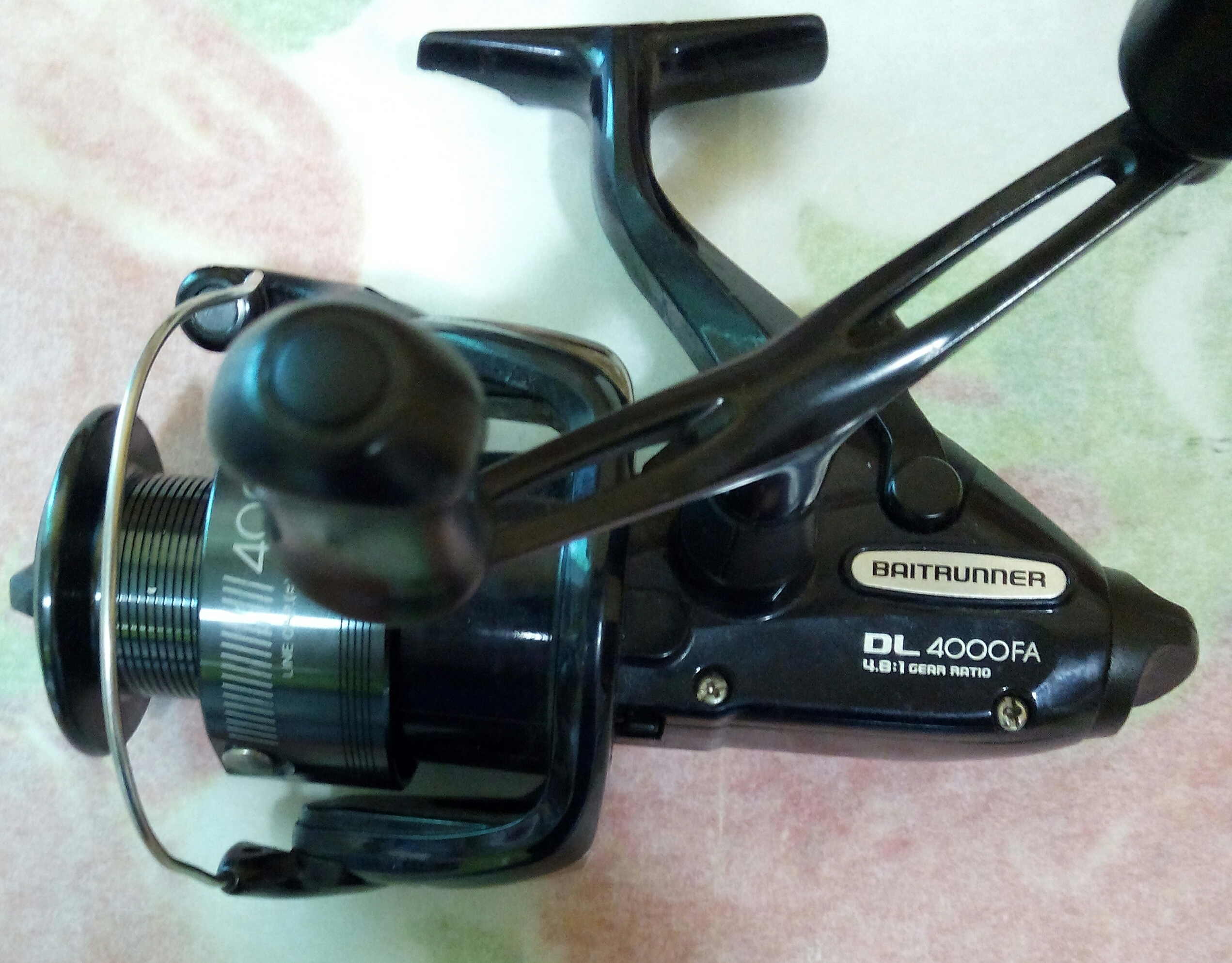

Катушка Shimano Baitrunner DL 4000 FA. Плавный, почти бесшумный ход с лёгким стартом. Был люфт ГП и в кнобах. Так как рукоятка двойная, то и кнобов два. Пока держишь один и вращаешь рукоятку, то второй просто торохтит. Понятно, что данная катушка не для спиннинговой рыбалки, но всё же, даже при ловли карпа, в руках будет приятней держать не торохтелку. Совет для тех, кто захочет самостоятельно обслужить такую катушку, нужно аккуратно извлекать паразитку из корпуса. В ней установлена пружинка, которая от малейшего прикосновения стреляет по неизвестной траектории. Хорошо если прилетит в глаз, так вы хотя бы пружинку не потеряете и сохраните функциональность катушки.
