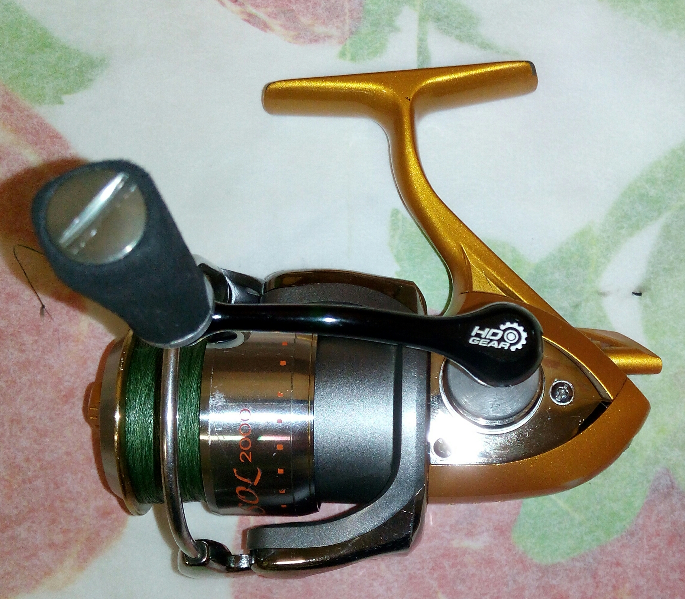

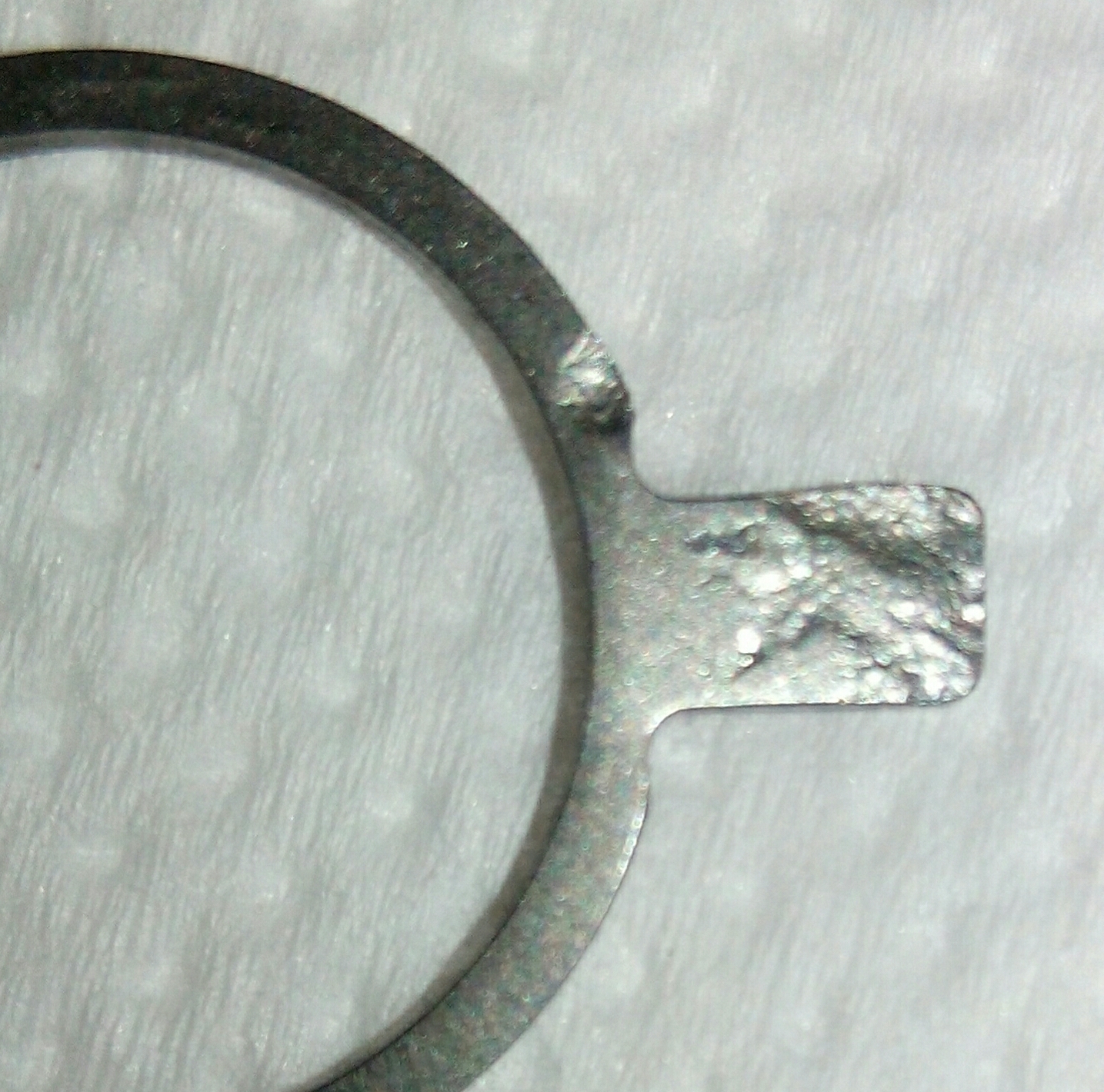

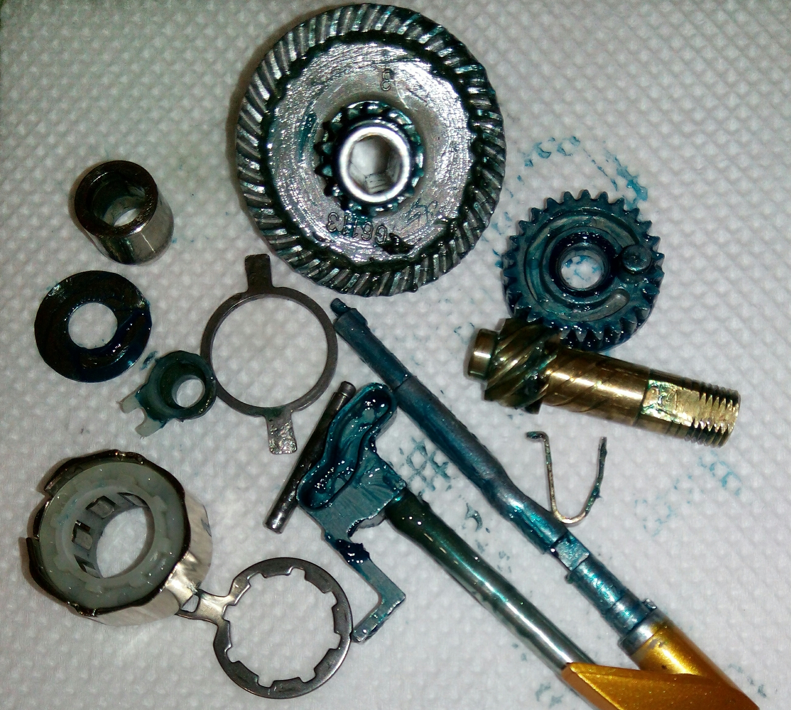

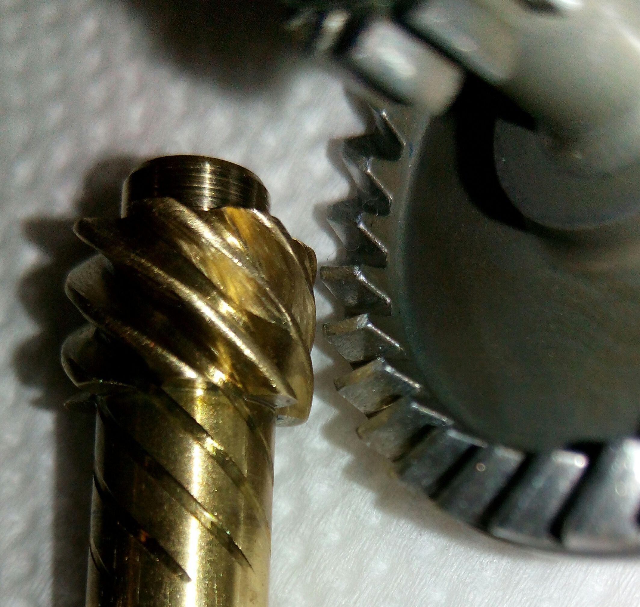

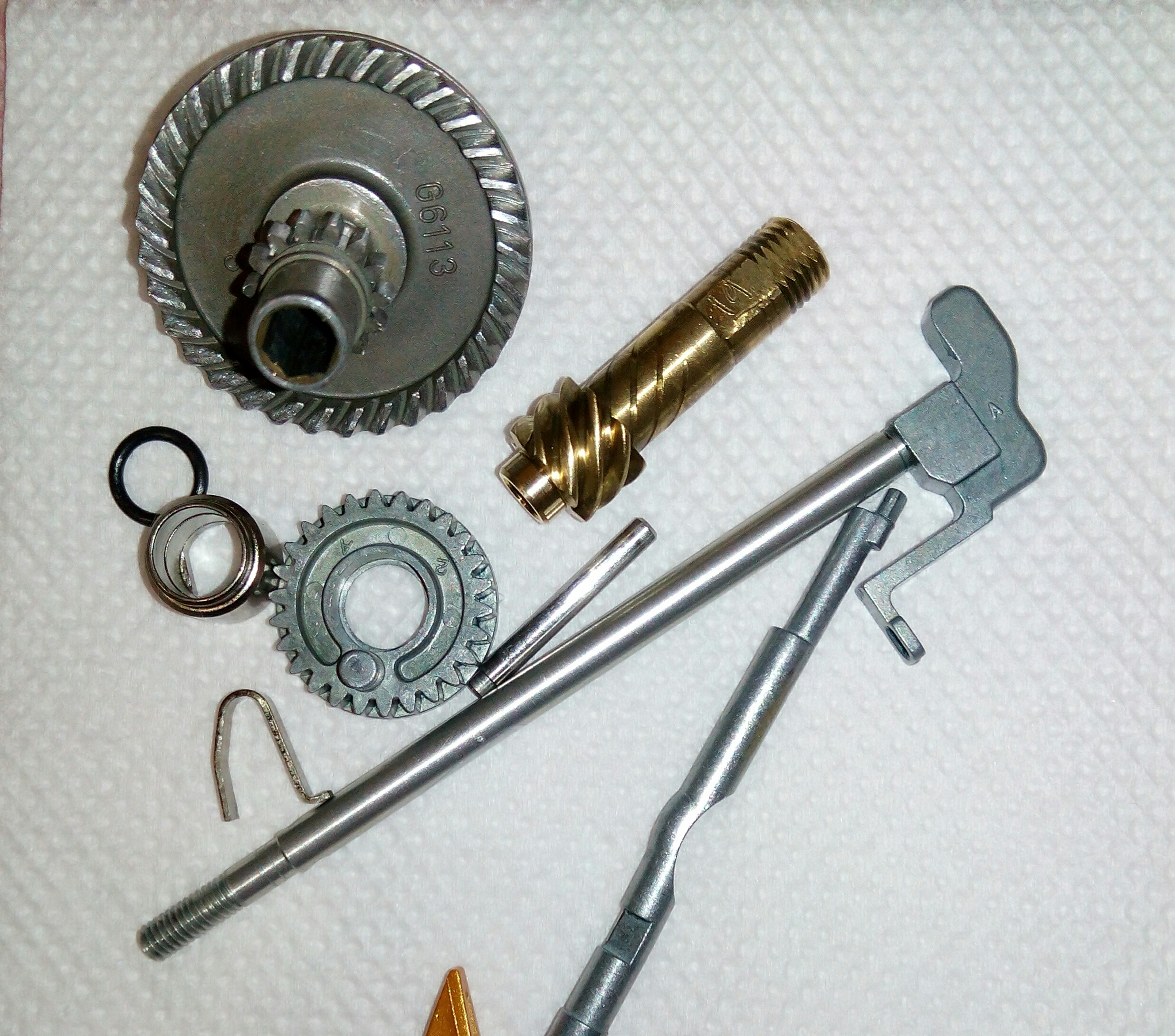

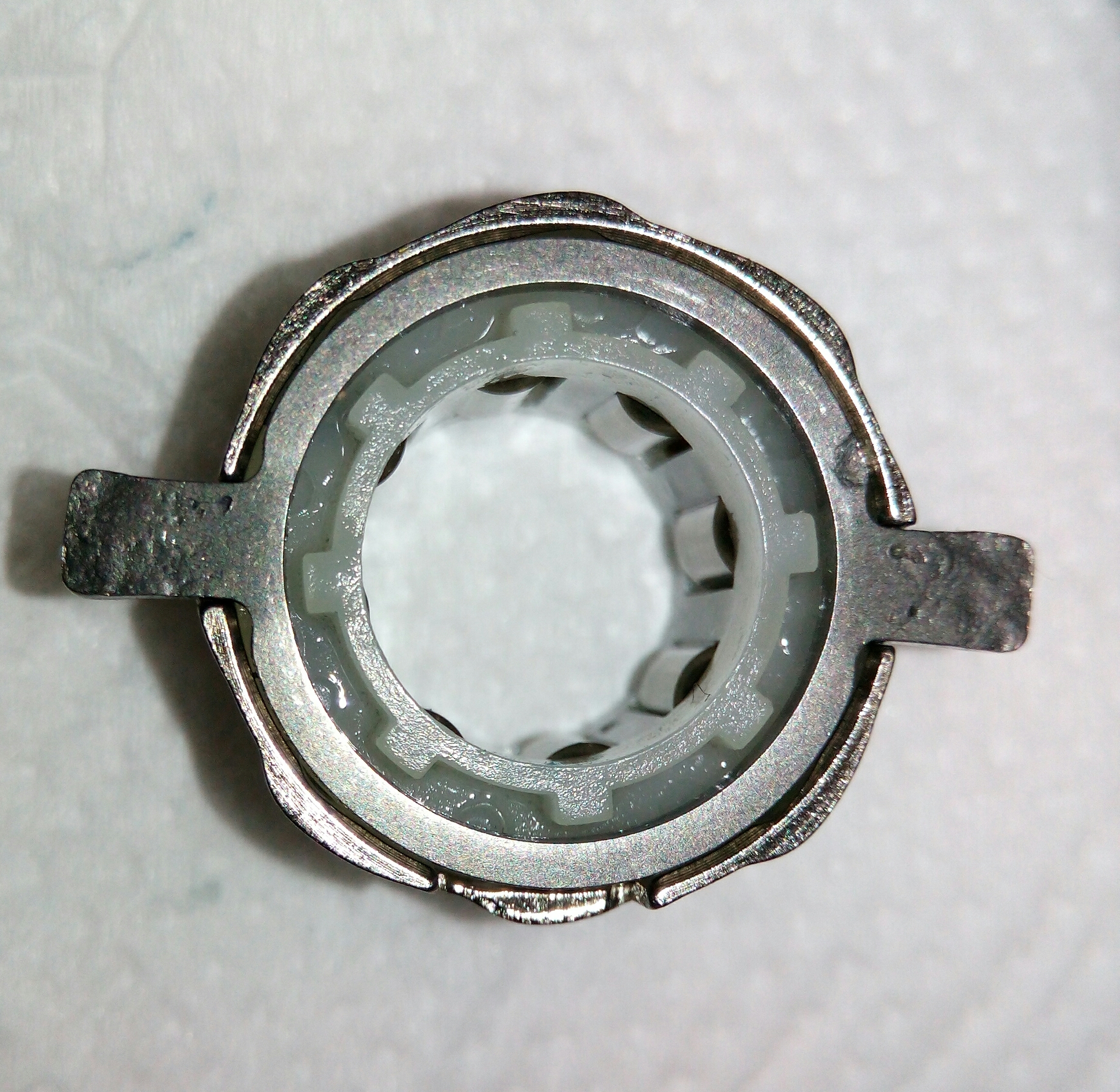

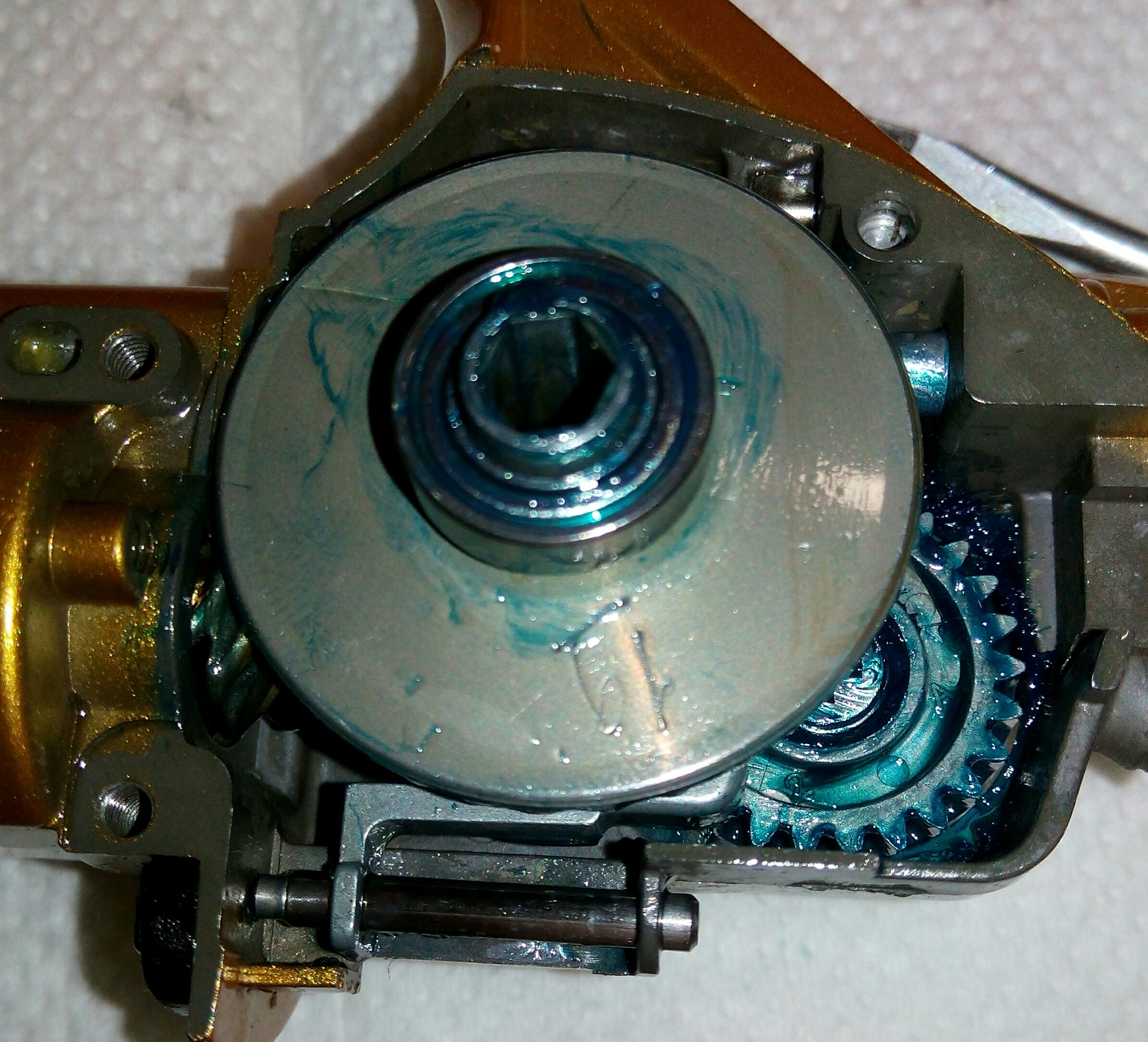

Катушка Daiwa TD- SOL 2000. Часто ко мне попадает на ТО именно эта модель в разных размерах. Очень сильно издавала рычащий шум. Владелец предполагал, что необходимо менять ГП, но, как выяснилось, износ абсолютно не критичный, можно даже сказать минимальный и равномерный, как на ведущей так и на ведомой, без всяких заусенцев, задир и т.д... Давно мне не попадалась катушка, которая не поддавалась никаким регулировкам. Такое ощущение, что изначально в катушке не соблюдена перпендикулярная соосьность ведущей относительно ведомой. Разбирал её и собирал n-ное количество, пока не выставил шестерни так, чтобы они не рычали, но бархатного идеального хода добиться так и не удалось. Катушку до меня уже разбирали и, наверное не один раз. Видно, что кто-то расклепал усики стопорной шайбы обгонной муфты, наверное пытался таким образом избавиться от зазора обратного хода, так как подобные обг.муфты не обладают мгновенным тормозом, ротор имеет возможность «здать назад» на пару тройку миллиметров. Всё остальное в норме, лишние люфты убрал.
