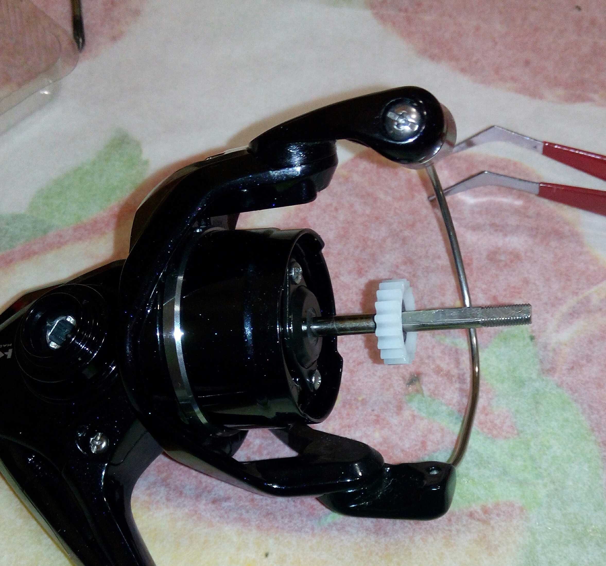

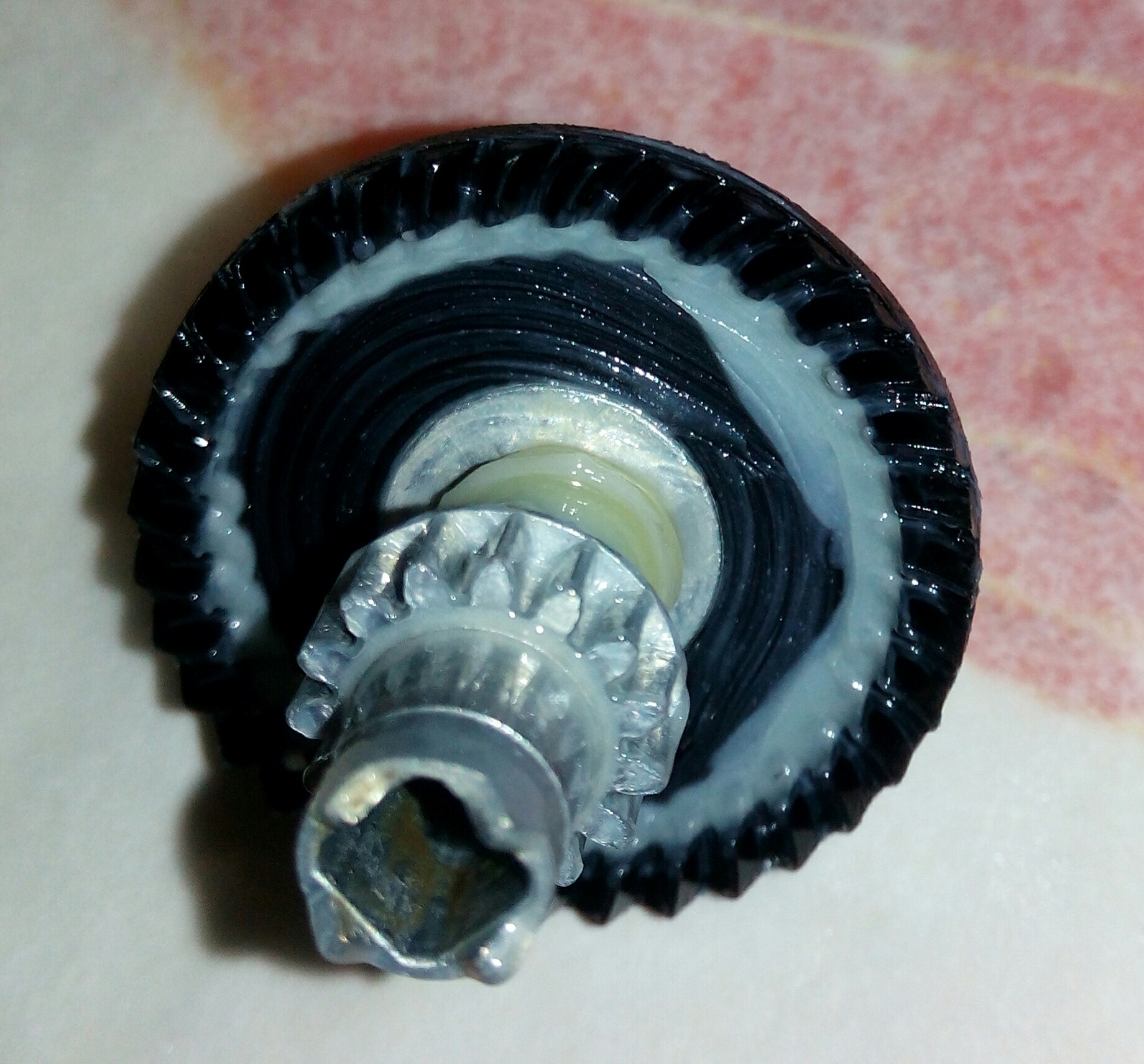

Shimano 16 Nasci 2500. Абсолютно новая катушка, владелец её приобрёл в США. Катушка обладает лёгким стартом с очень плавным ходом. Звуков не издаёт вообще, настолько тихих катушек давно уже не видел. Только кноб немного люфтил, но после замены втулок на подшипники и регулировки зазора всё стало совсем по другому. Абсолютная тишина, разве что, если сильно раскрутить, то слышно как ротор гоняет ветер Описывать особо нечего, хорошая средне-бюджетная катушка от Шимано, думаю на практике тоже себя не плохо покажет. Больше хотел обратить ваше внимание на количество смазки в этой новой катушке. То ли это случайность, то ли действительно китайцы для американцев более ответственней относятся к сборке данного товара
