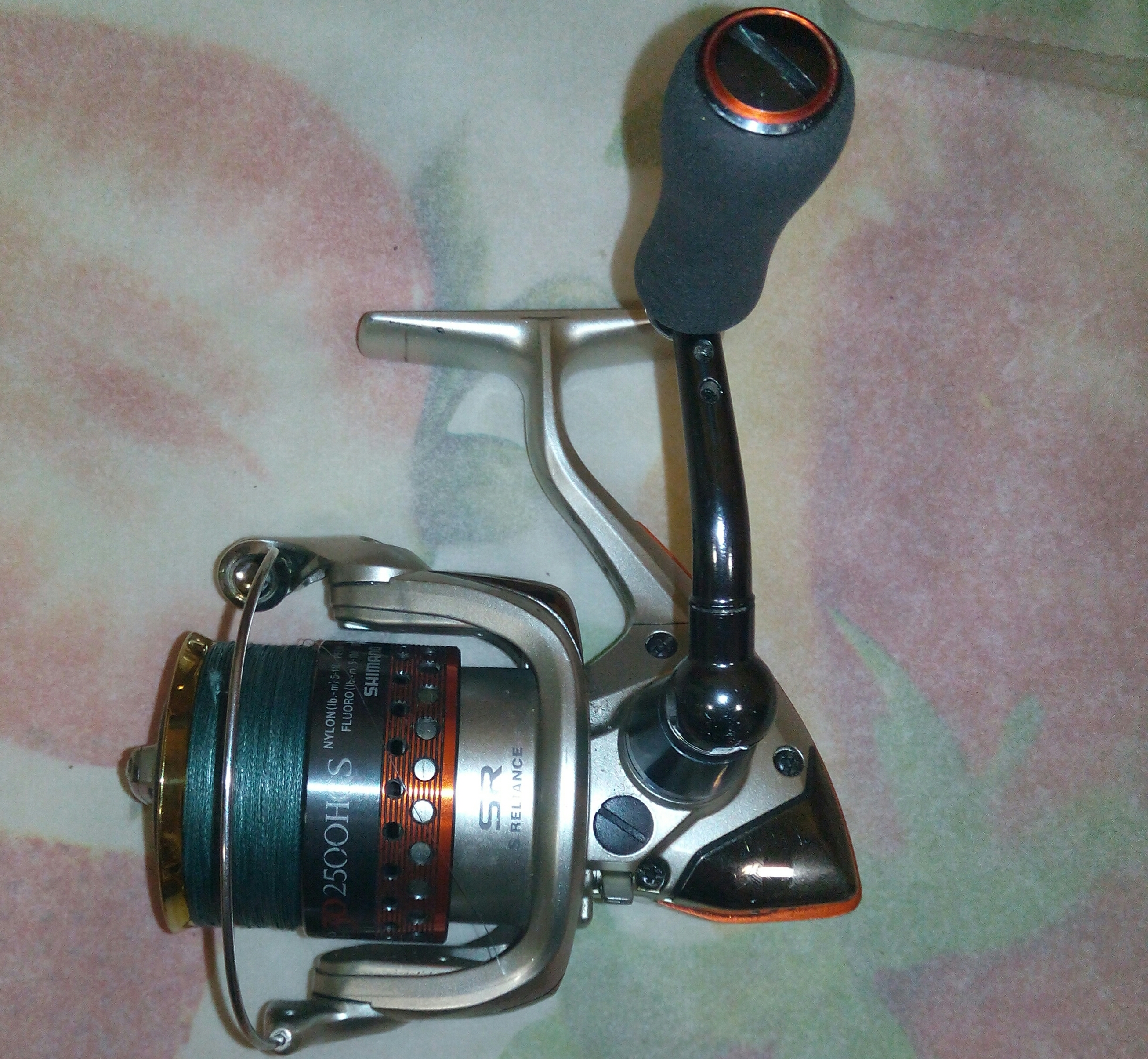

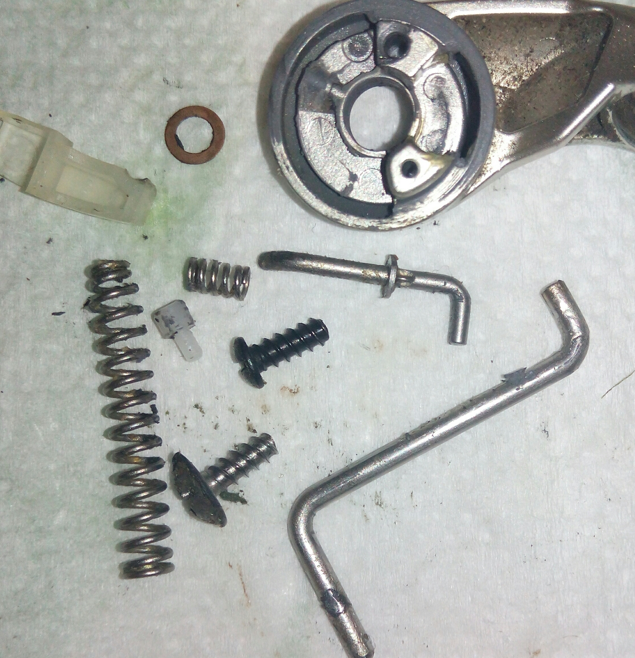

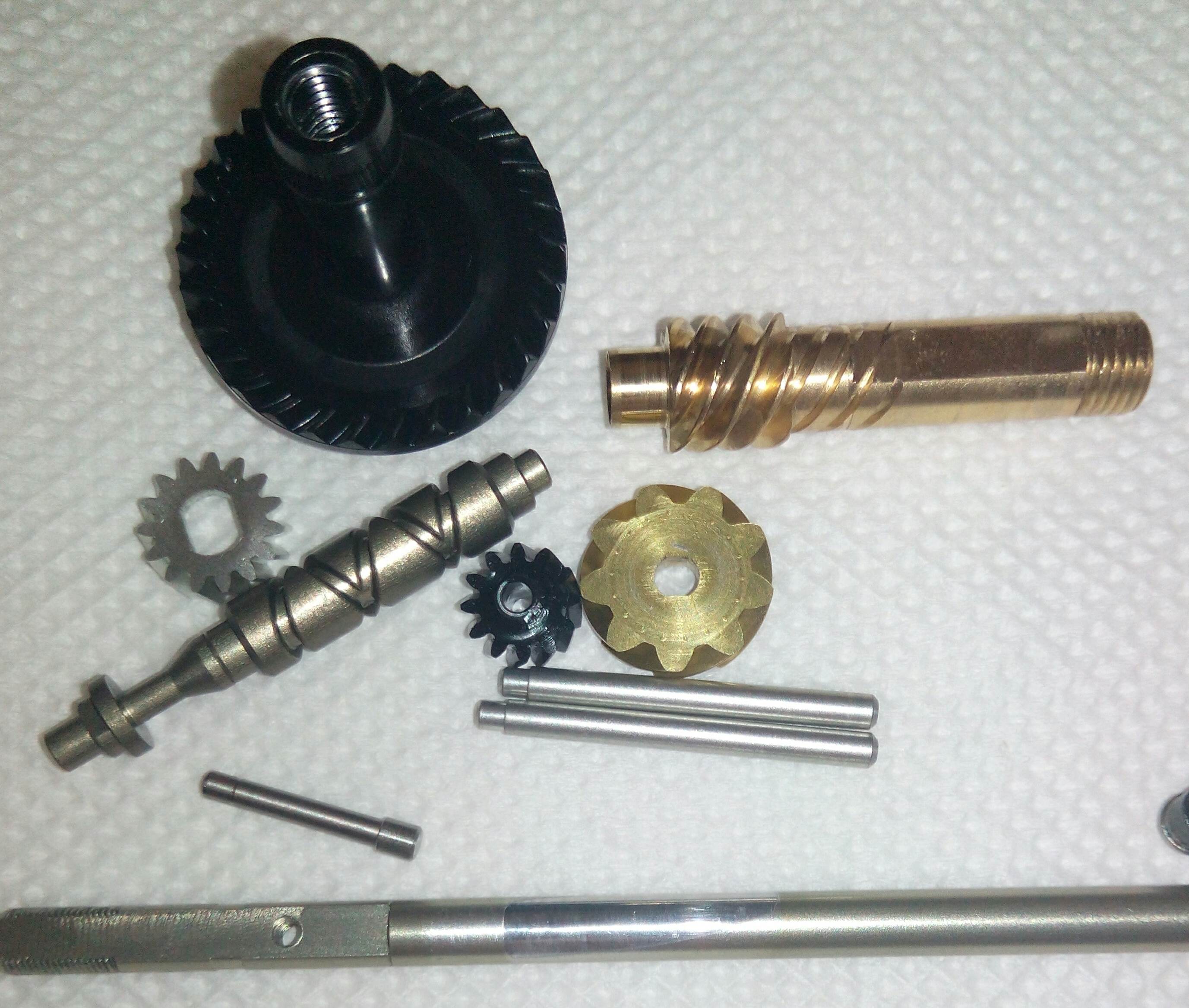

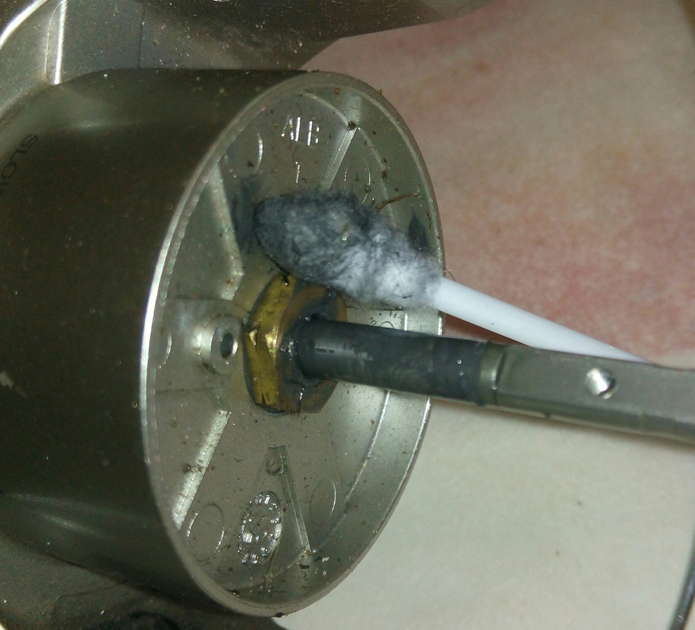

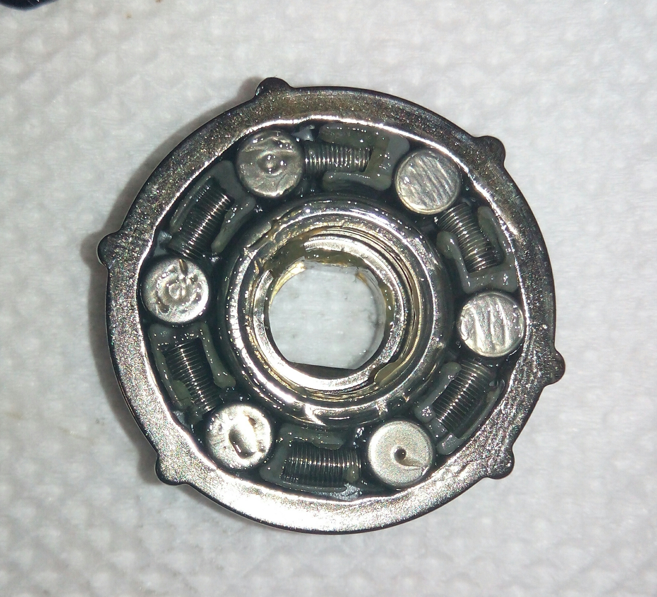

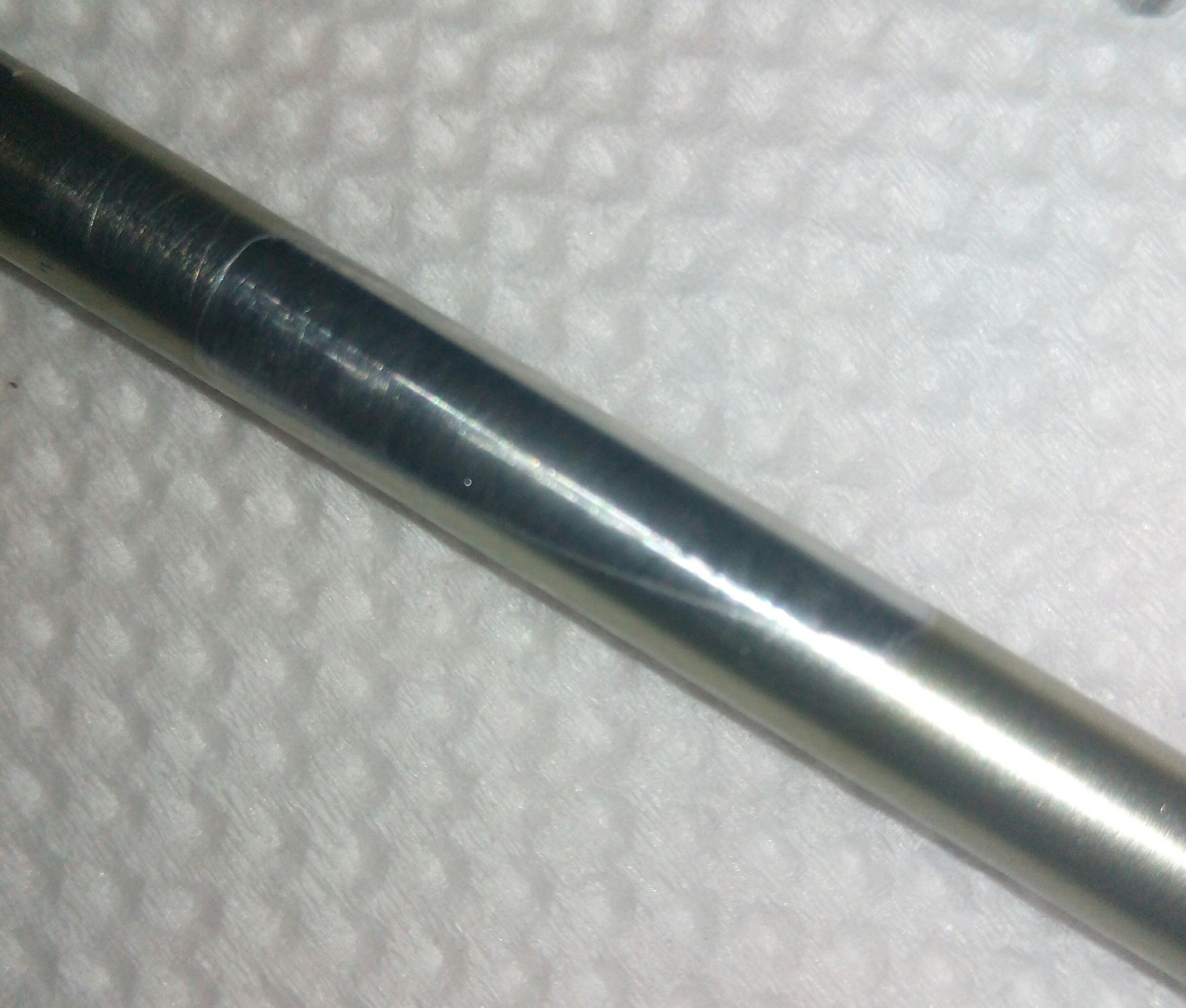

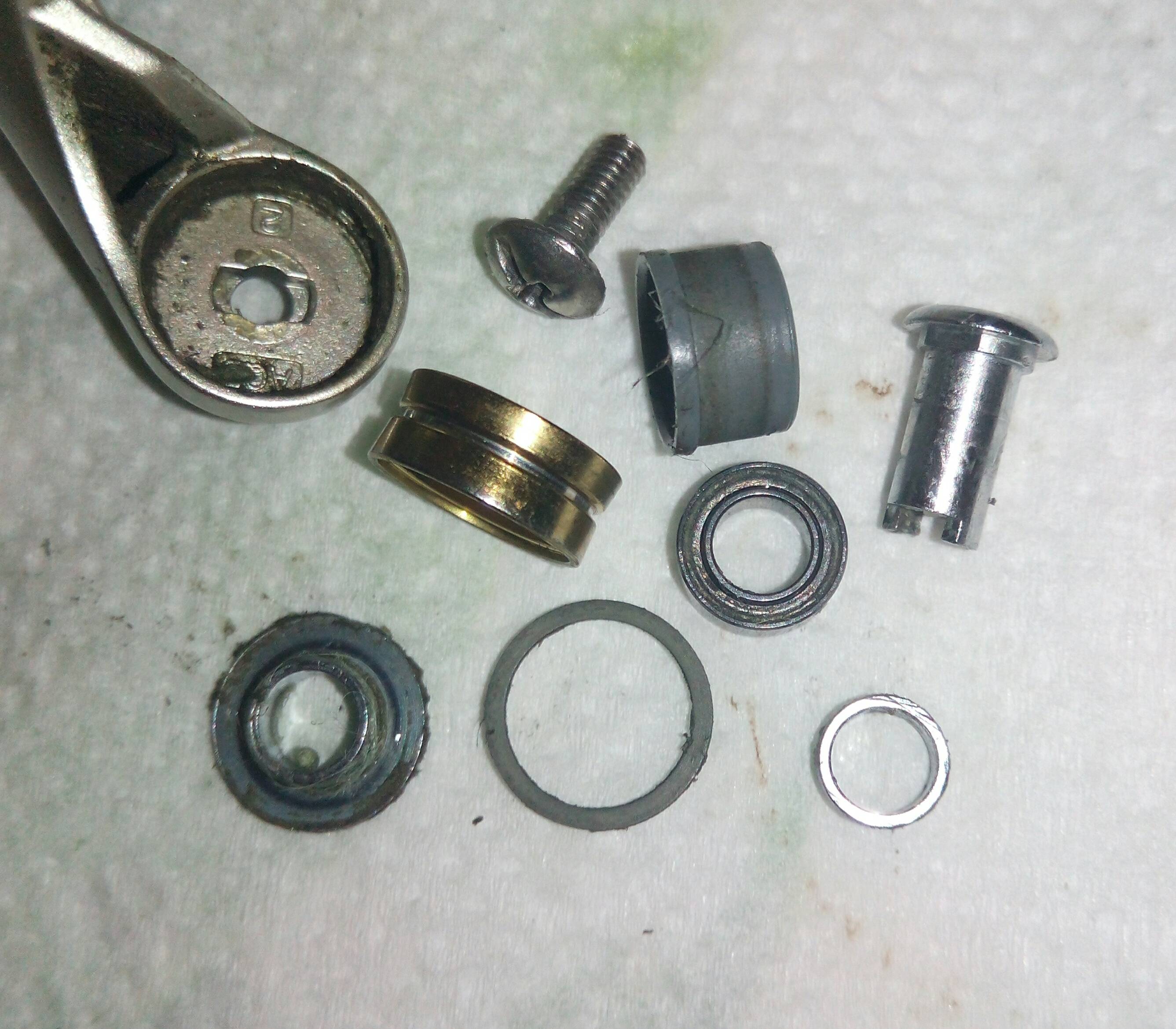

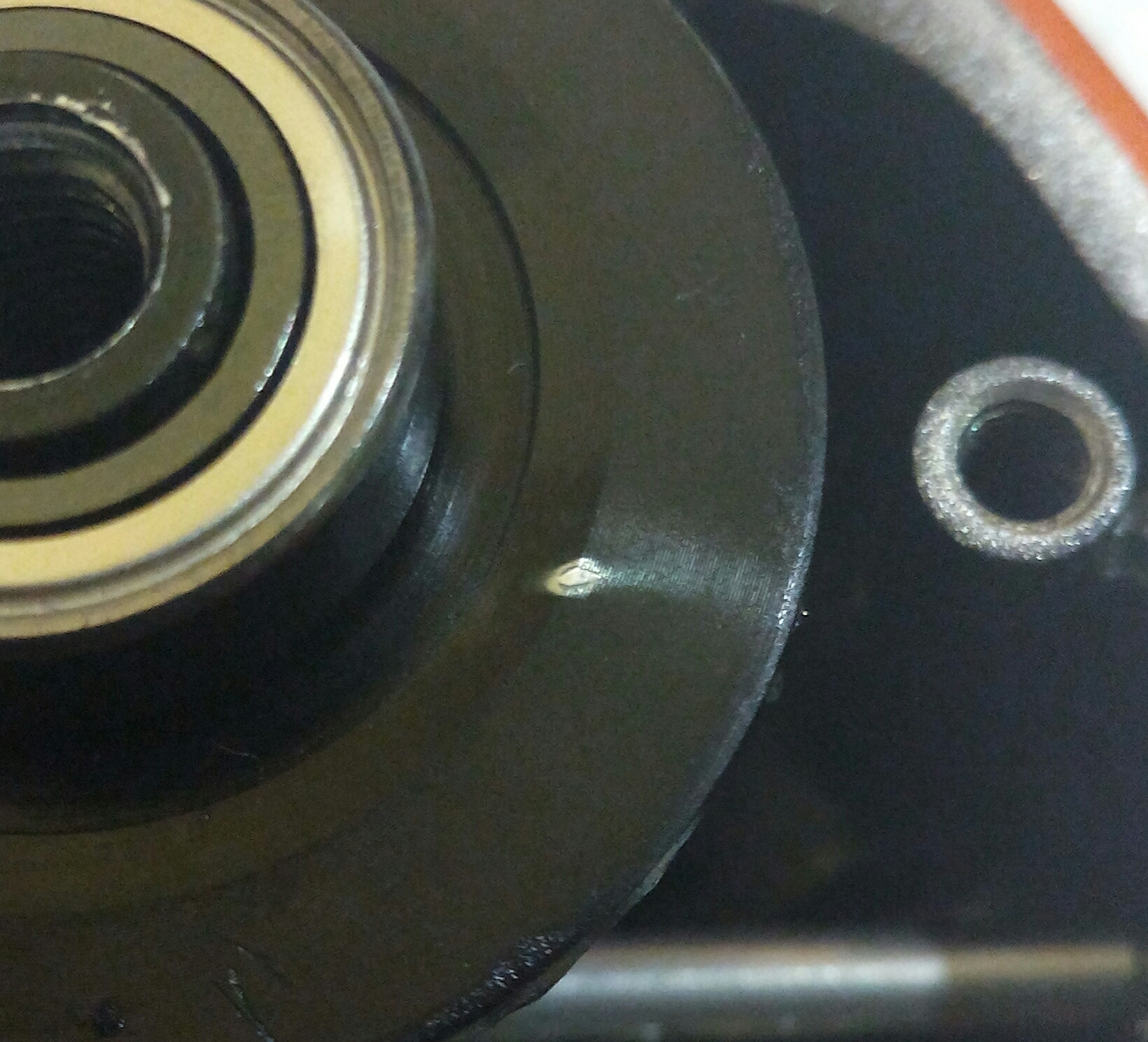

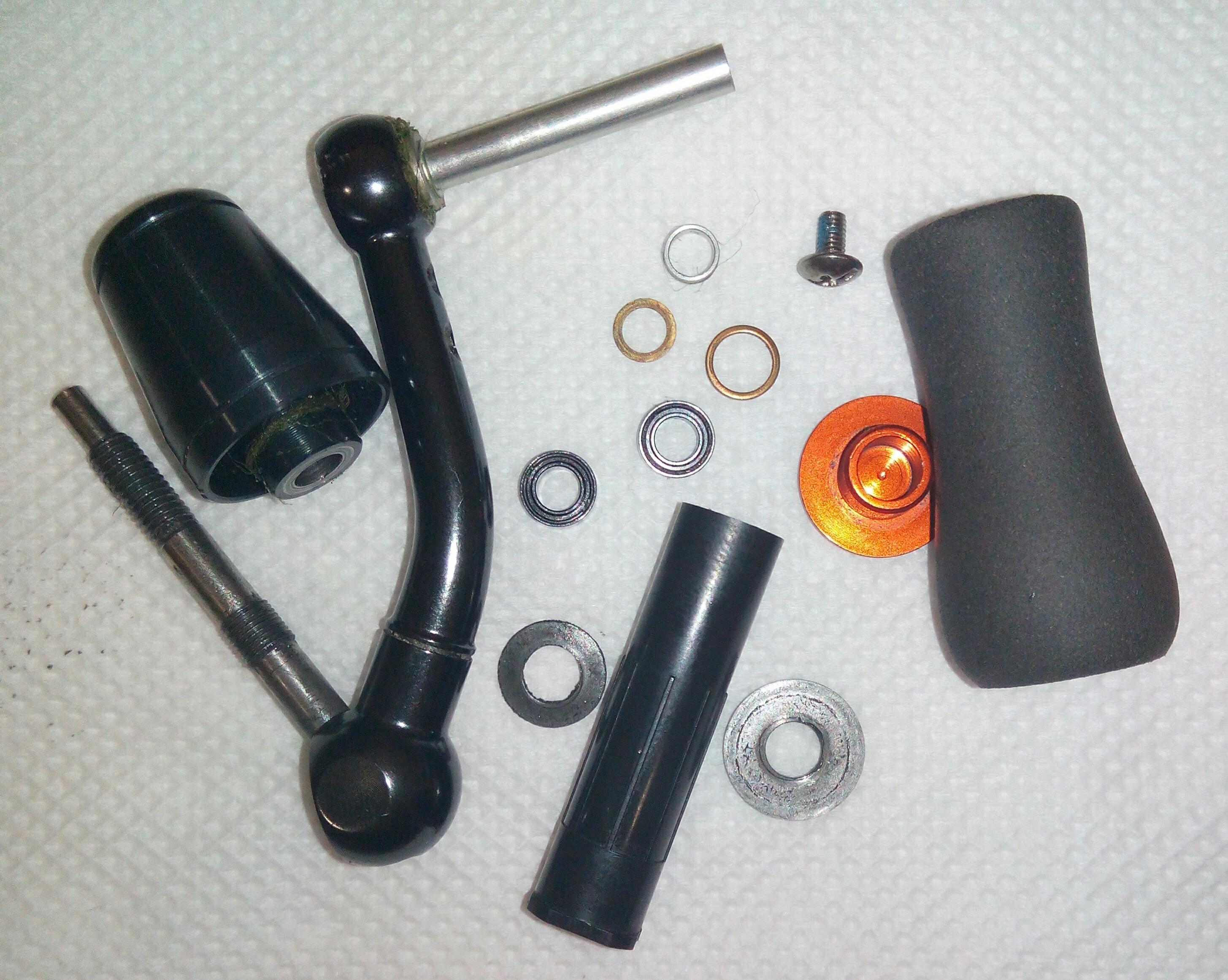

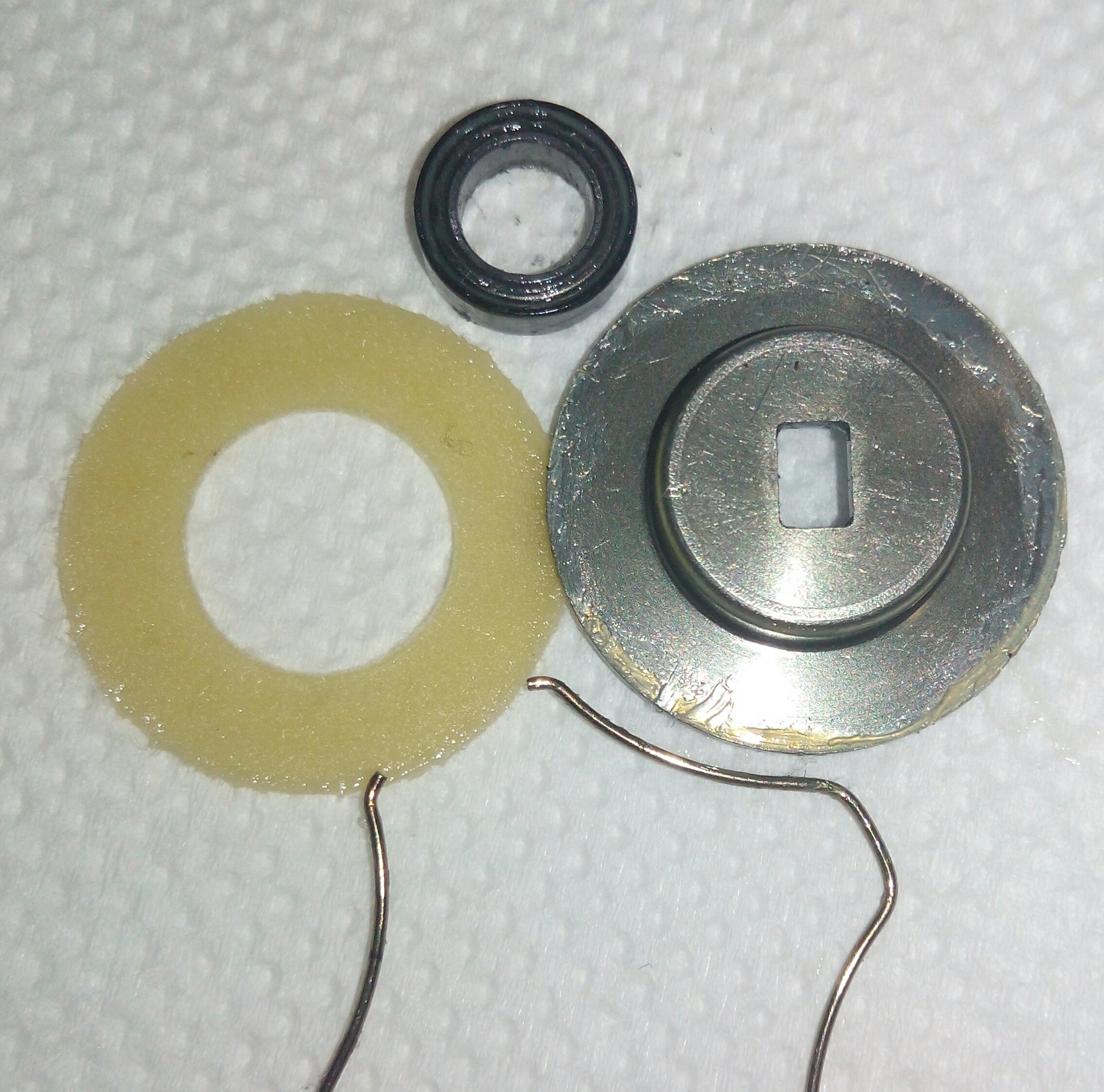

Катушка Shimano Soare 30 2500 HGS. Особых нареканий нету, разве что незначительный люфт ГП и шумноватый ход. Метки-царапины на ведущей и на ведомой шестернях свидетельствуют о том, что катушку раньше вскрывал механик-любитель. В подобных катушках эти метки не нужны, установка шестерней в любом положении будет правильна. Смазка тоже своеобразная, могу ошибаться, но судя по тому, что запах исходил как от трактора МТЗ то это обычный солидол в обильном количестве Эту неприятность исправил. Катушка очень даже достойная, все паразитки металлические, обгонная муфта одна из самых лучших, тормоз мгновенный за счёт пружин, которые распирают каждый ролик. На штоке уже появилась выработка, так как он весь был в мазуте с пылью и песком. После промывки и новой смазки, катушка начала дышать по новому.
