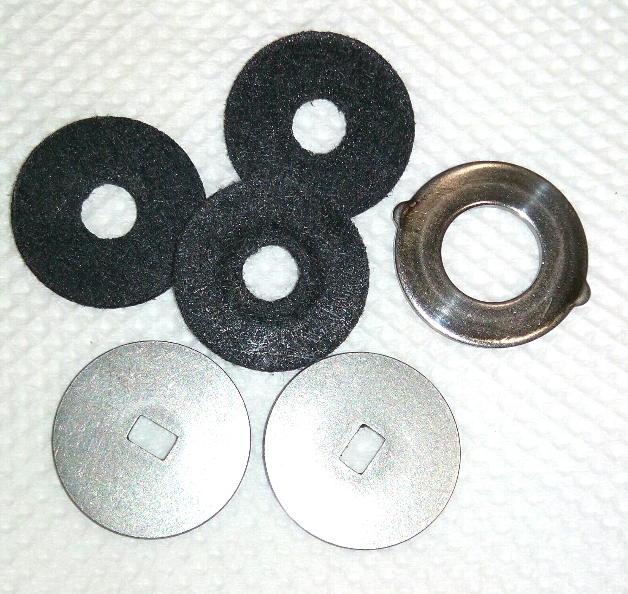

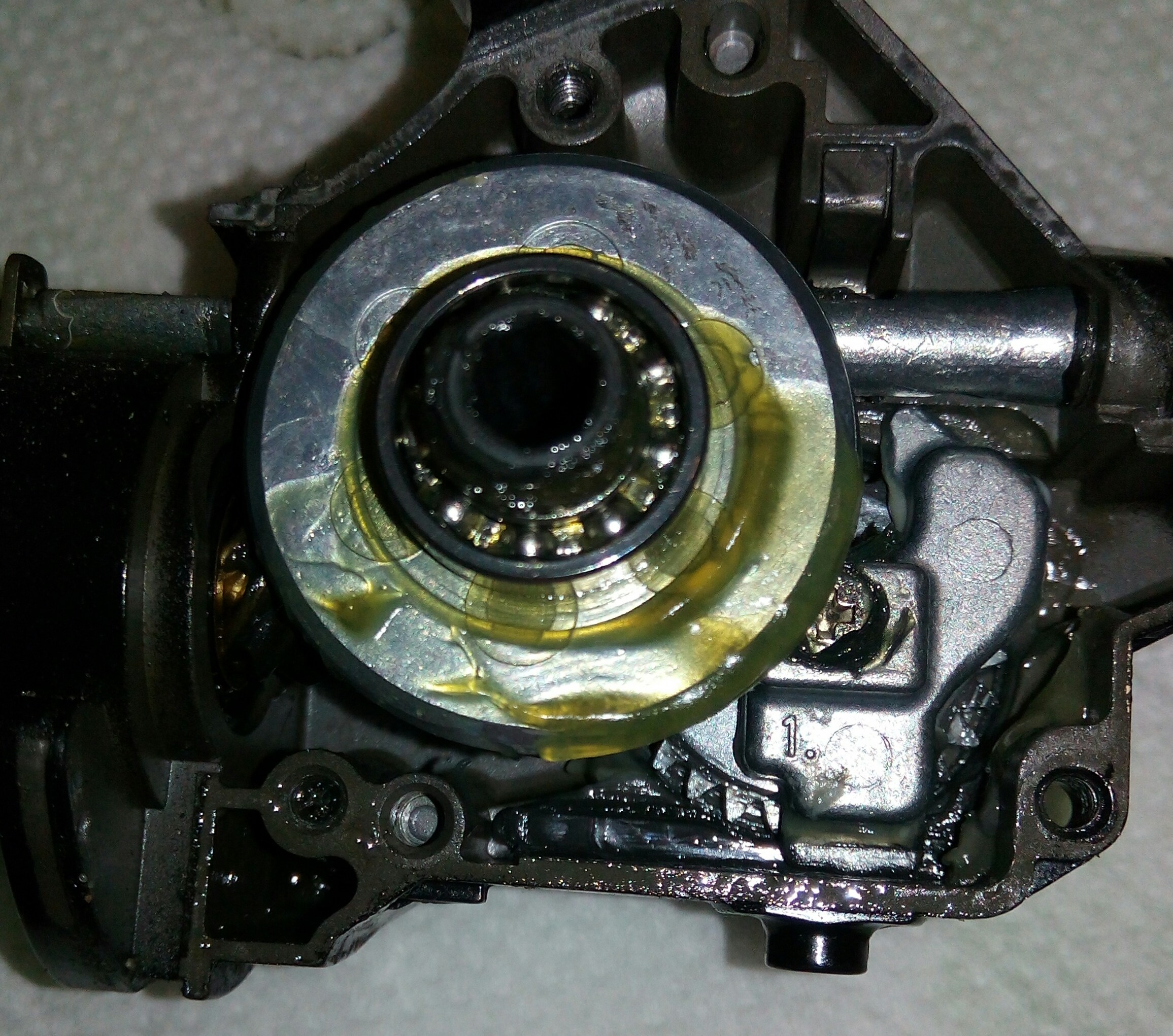

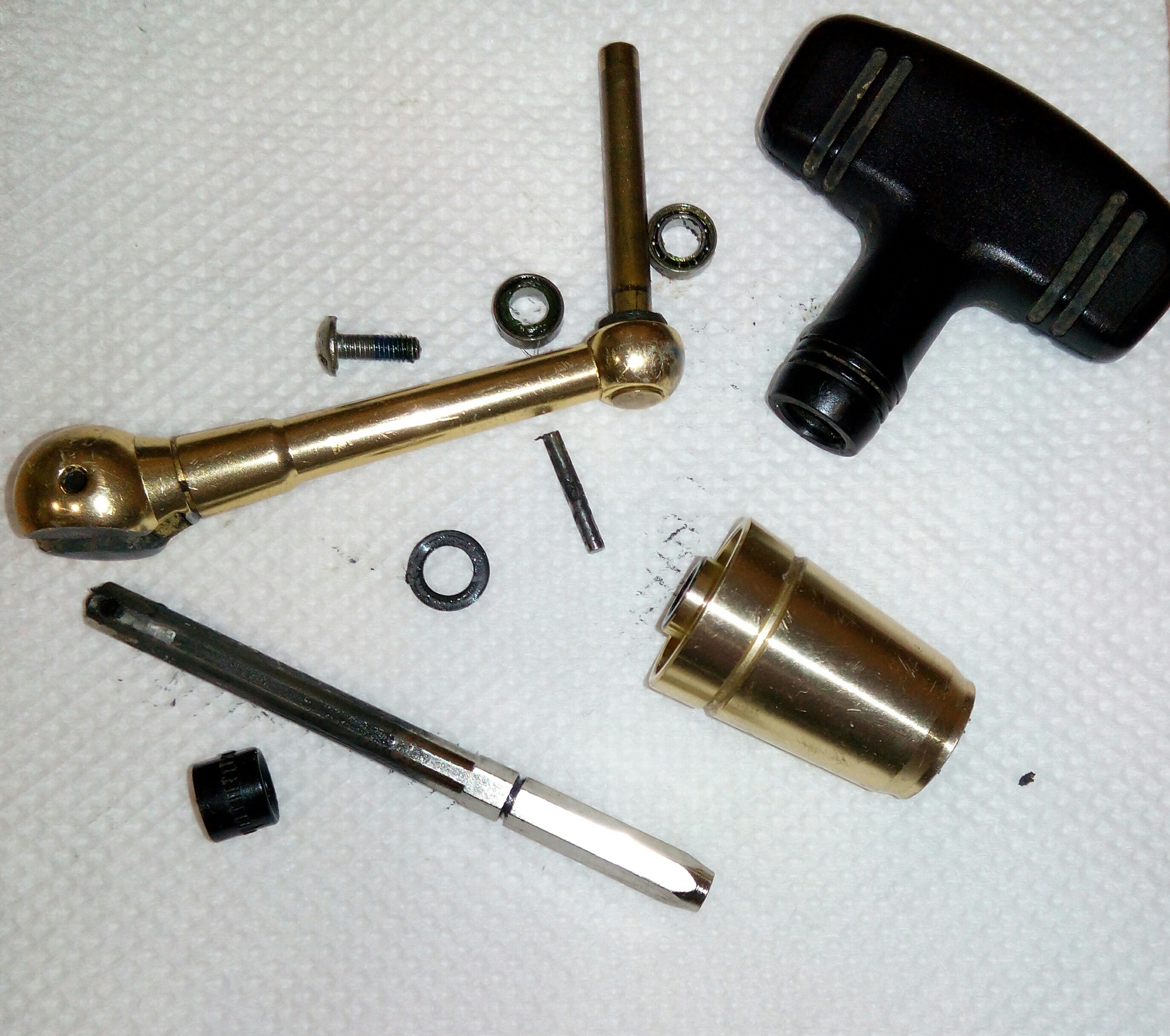

Катушка Daiwa ADVANTAGE 2500. За многие годы эксплуатации ни разу не разбиралась. Люфтов почти не было, разве что в суставе самой рукоятки, но это дело поправимо. Ход плавный, старт лёгкий, но уже шумноватый на мой взгляд. На моё удивление, внутри катушки смазки было более чем достаточно, хоть и выработанной. Ролик л/у полностью сухой. Скоба л/у не дожималась полностью из-за ослабленной пружины. Фрикционные шайбы в смазке с пылью. Все эти моменты исправлены.
