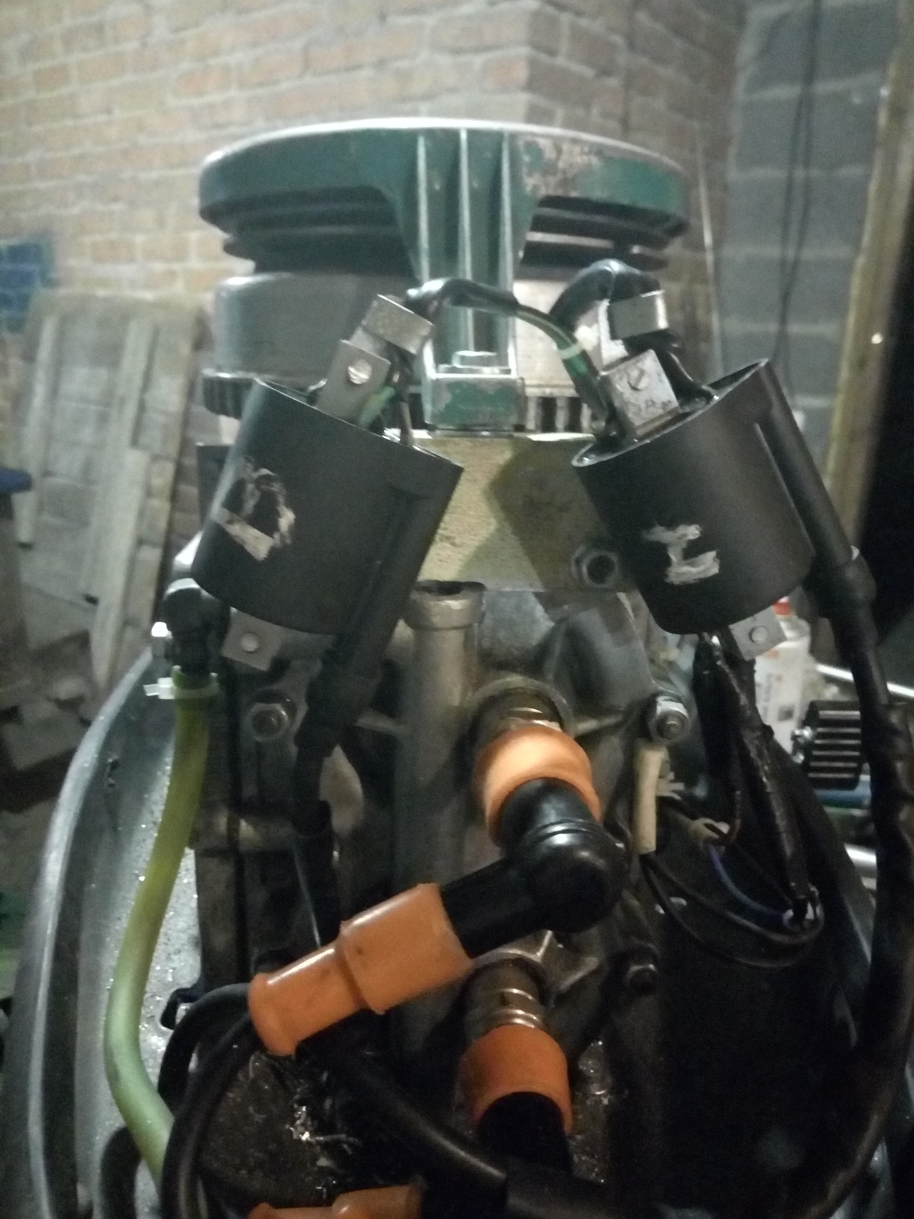

Вот что у меня получилось.Крепление сделал два разных.Первое не очень понравилось так как надо пилить пластину управления заслонки,а вот второе может не так красиво но зато пилить ничего не надо,теперь можно приступать к переделки крышки капота.Да хочу всё таки установить карбюратор К491,ну не нравится мне этот родной карбюратор.Может кто то уже менял.Какие нюансы могут быть с этим карбюратором.На Моторке находил отзывы в принципе люди довольны,в первую очередь когда поднемаеш мотор то бензин не течет в лодку.
