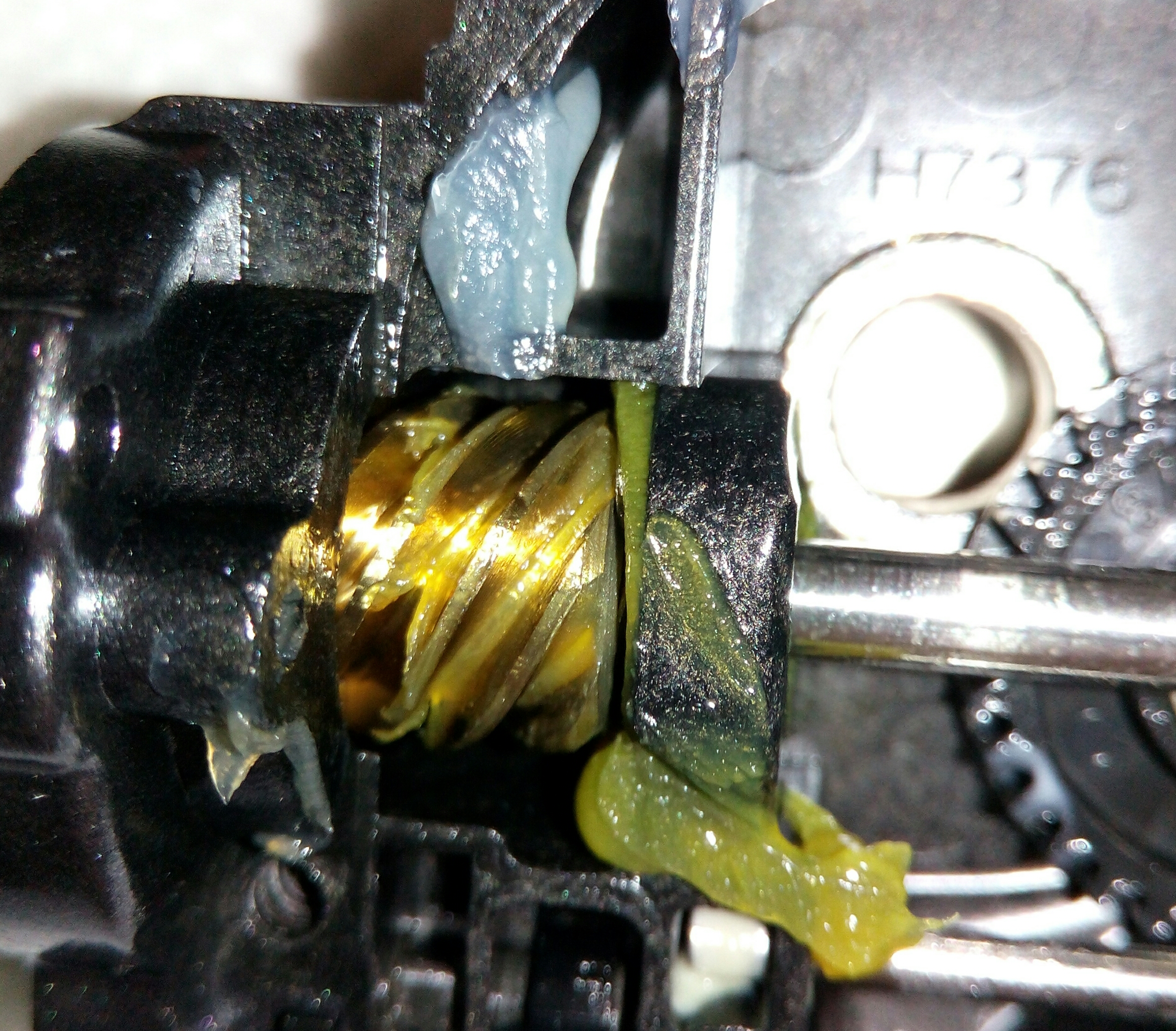

Катушка Daiwa 15 Luvias 2004. Лёгкое б/у из Японии. Внешний вид идеальный, можно сказать - магазинный. Ход, относительно тихий, немного шелестящий и с каждым оборотом рукоятки было слышно лёгкое «чирканье» как металл об металл. Люфтов ГП не было, даже наоборот, она была зажата сильнее чем нужно. Присутствовал торохтящий люфт кноба. И, на мой взгляд, ослабленная пружина в отбрасывателе скобы л/у. Подшипников заявлено 8+1 ведущая-2, ведомая-2, под шпулей-1, в ролике л/у-1 и в паразитке-1 (кстати паразитка пластиковая) и внутри гайки ротора-1. Рукоятка цельная, это плюс, но в кнобе 2-е втулки, которые уже начали затирать ось, их желательно менять на шарики сразу (4×7×2,5). Так же одна втулка находится внутри шпули под фрикционными шайбами. Как-то не логично, на одной оси на которой вращается шпуля вверху стоит втулка, да ещё и металлическая, а снизу подшипник, какой тогда от него толк?! (меняем втулку на подшипник 7×11×2,5). После устранения всех этих моментов можно сказать, что данная модель хороший вариант для ультралайта и лайта, её малый вес и надёжная конструкция идеально подойдут для данного способа рыбной ловли. Намотка шнура в виде лёгкого обратного конуса.
