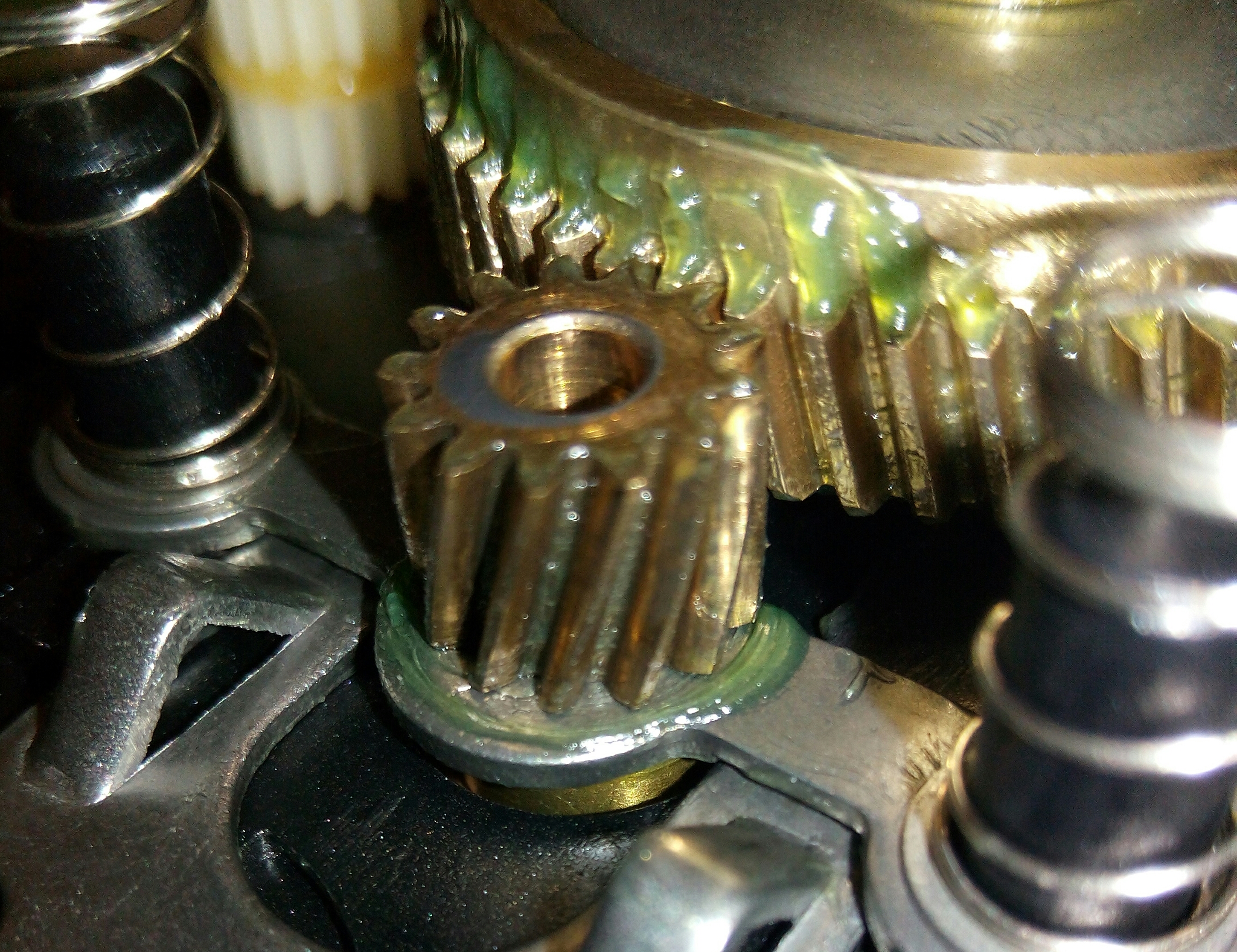

Катушка DAIWA ACCUDEPTH PLUS. Мощная лебёдка со счётчиком. Ход очень лёгкий с характерным звуком для подобных мультов. Единственный нюанс, это торохтящий массивный кноб, но это поправимо не смотря на то, что он не разборной. Данная катушка во время рыбалки случайно нырнула на мгновение в воду, всё высохло, только в фрикционном пакете оставалась влага. ГП массивная, внушительных размеров. Так как в ней нет больших оборотов, то старая смазка даже не потемнела, но всёравно меняем на новую во всех движущихся узлах. Отличная катушка для троллинга, можно акул тягать)
