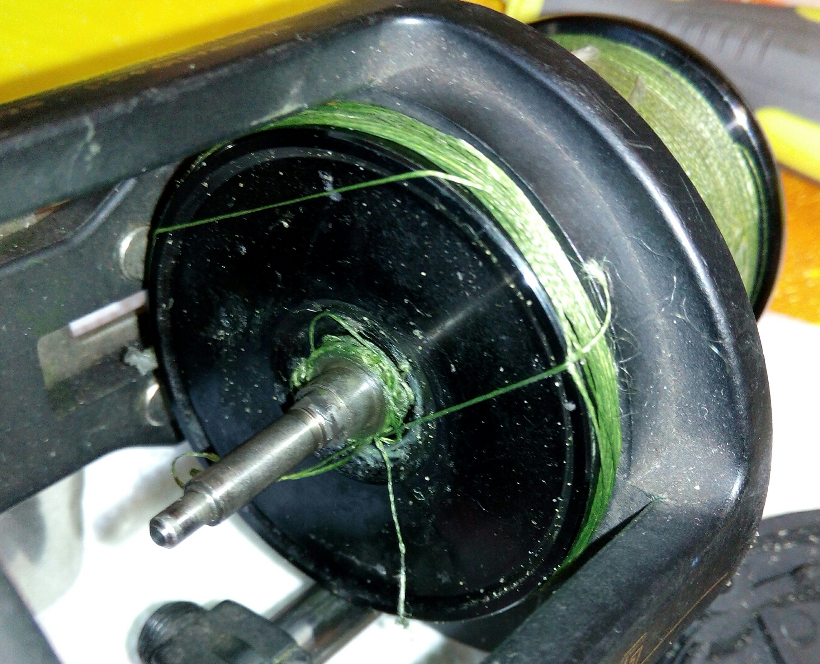

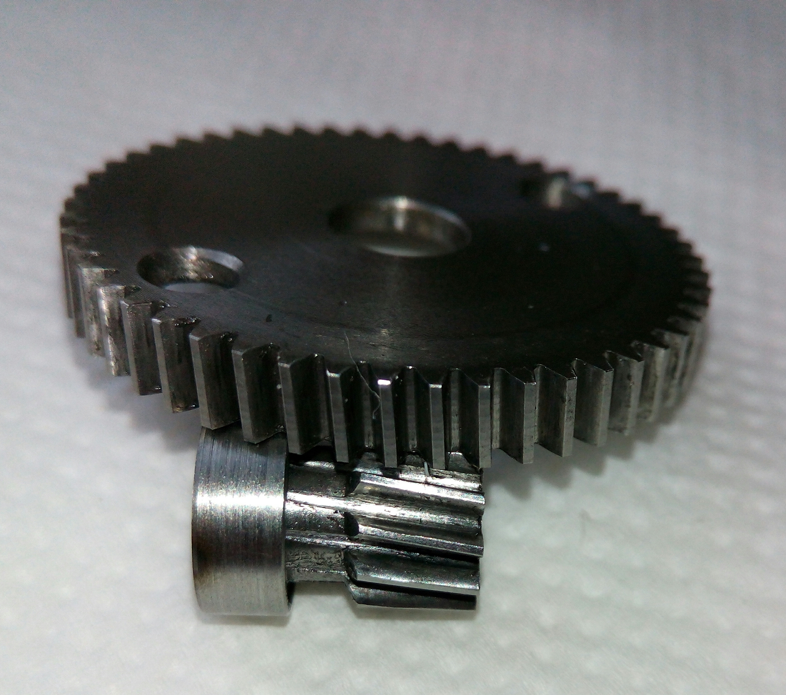

Ещё один мульт Катушка Shimano TR 200G. К сожалению, как и в предыдущей моей публикации, в этой катушке так же не работает бегунок лесоукладывателя. Укладку шнура приходится регулировать пальцами, но всётаки шнур больше наматывается у края шпули и попадает за ее бортик. Причину возникновения данной неполадки я так же связываю с перегрузом. Но в данном случае шестерня, которая приводит в движение бесконечник л/у абсолютно целая. Проблема в самом бегунке, отломался один из усиков на штырьке, который двигается в пазу бесконечника и из-за этого он перестал функционировать. Пришлось взять кусок арматуры с напильником и делать новую детальку. Конечно же шутка))) Оба эти мульта принадлежат одному владельцу, поэтому я позаимствовал эту детальку с первого мульта в котором убита шестерня. В остальном данная катушка в норме, разве что только от старой смазки на ГП остался только один песок.
