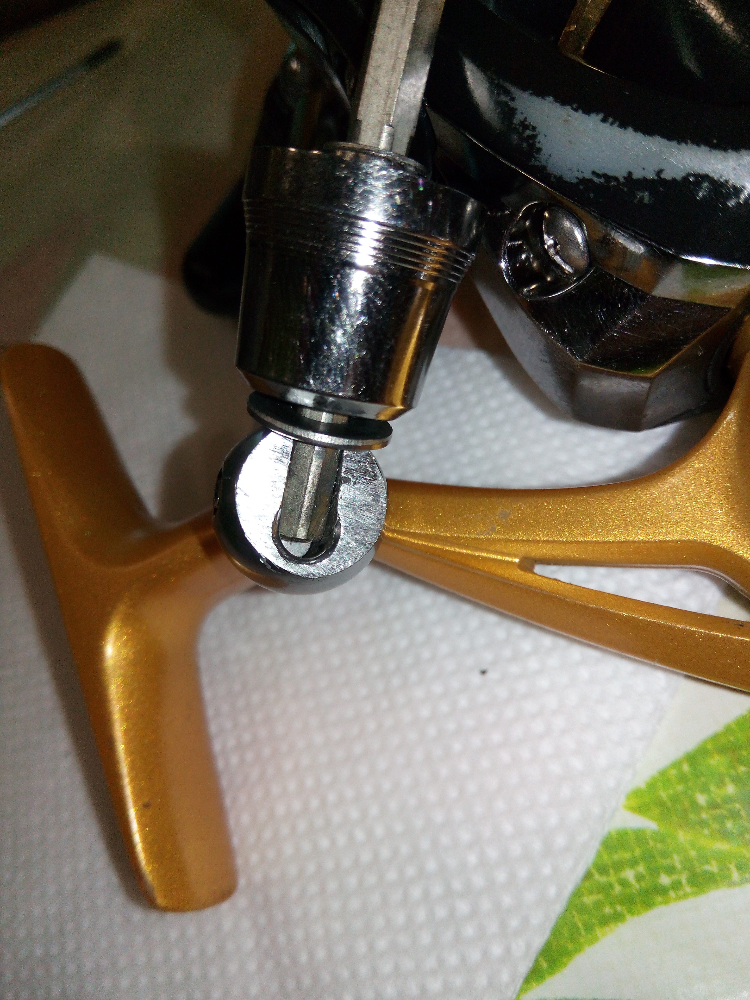

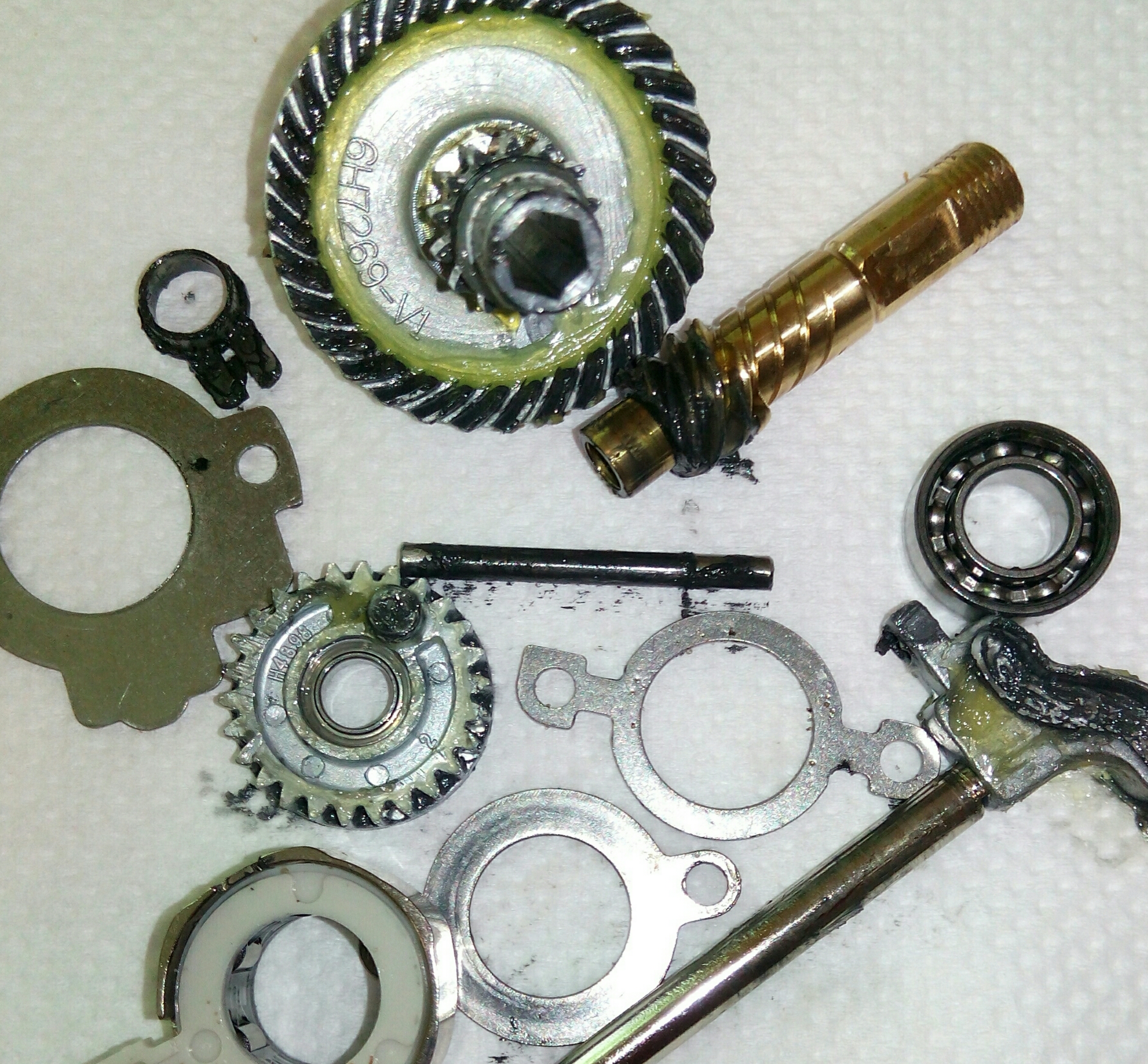

Катушка Daiwa Aird 2500SH. Ход шумный, люфт ГП, люфты держателей дужки л/у и огромный люфт в суставе рукоятке. Люфт в суставе рукоятки не на самом штоке, а обусловлен тем, что соприкасаемые поверхности торцов рукоятки и шайбы, которая стоит перед декоративным колпачком, находились не в одной плоскости. Торец рукоятки был выпуклый. Надфиль в помощь. Шум, который был в виде шуршания исходил от ГП в сочетании с подшипником ведомой шестерни. Честно говоря, мне не очень нравятся подшипники открытого типа, они более уязвимы чем закрытые. При попадании в него малейшей песчинки он начинает хрустеть, а в данной катушке он был ещё и сухой.
