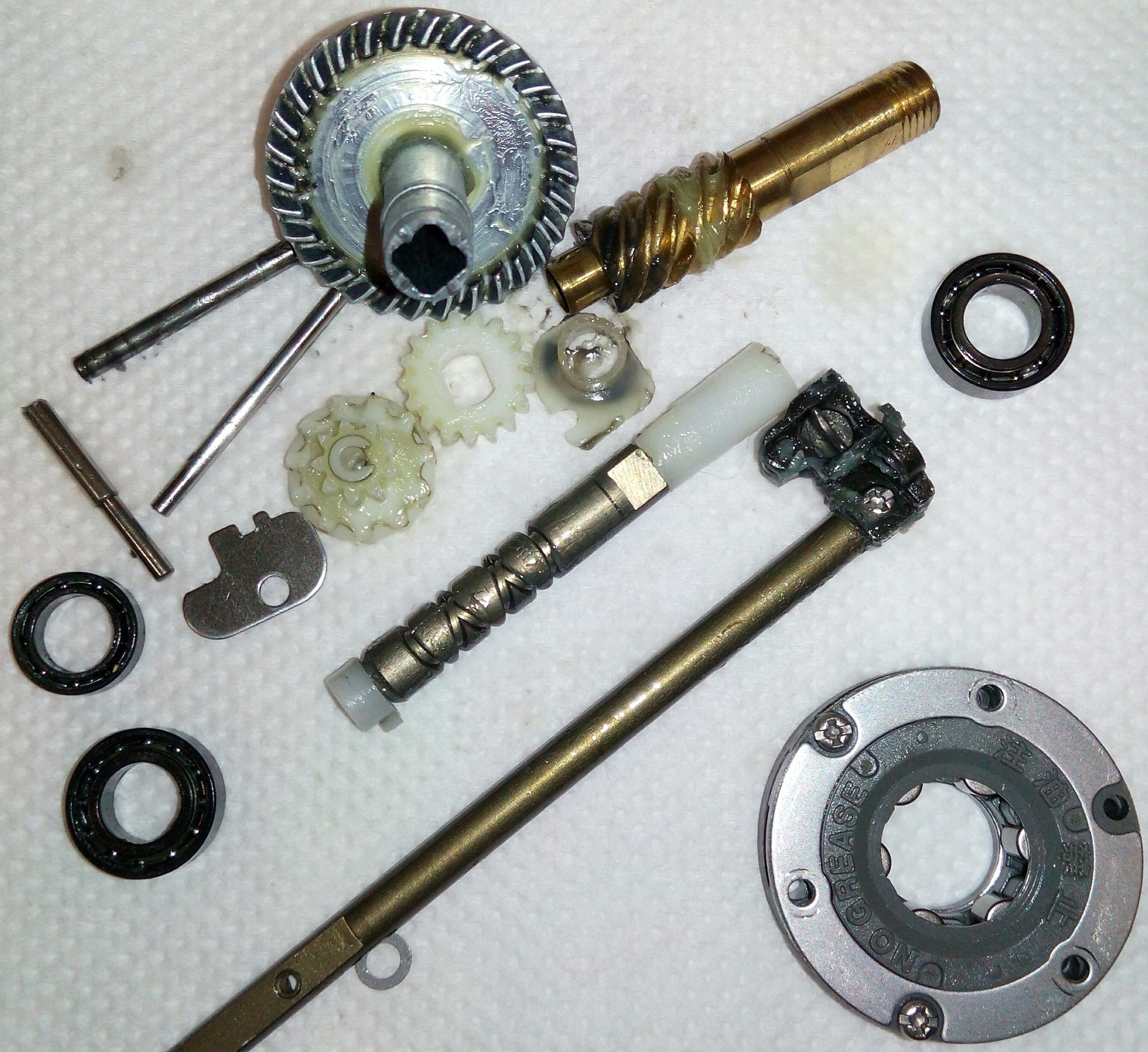

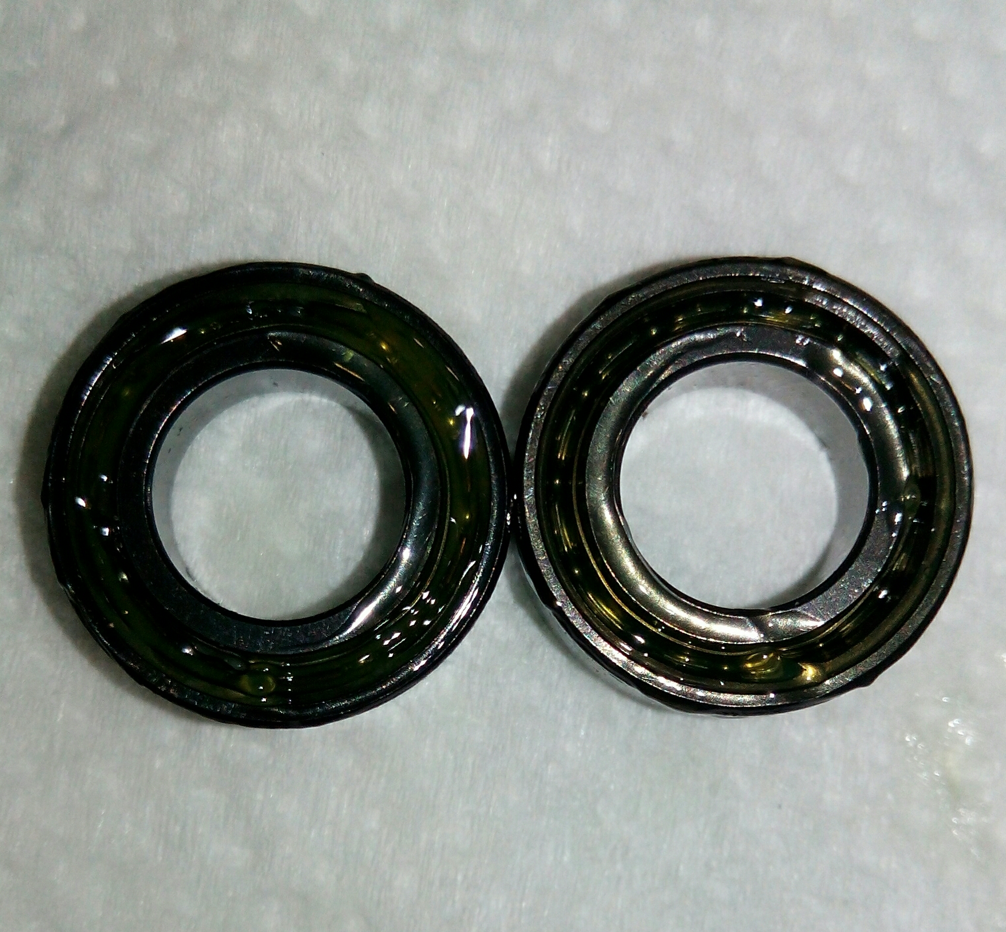

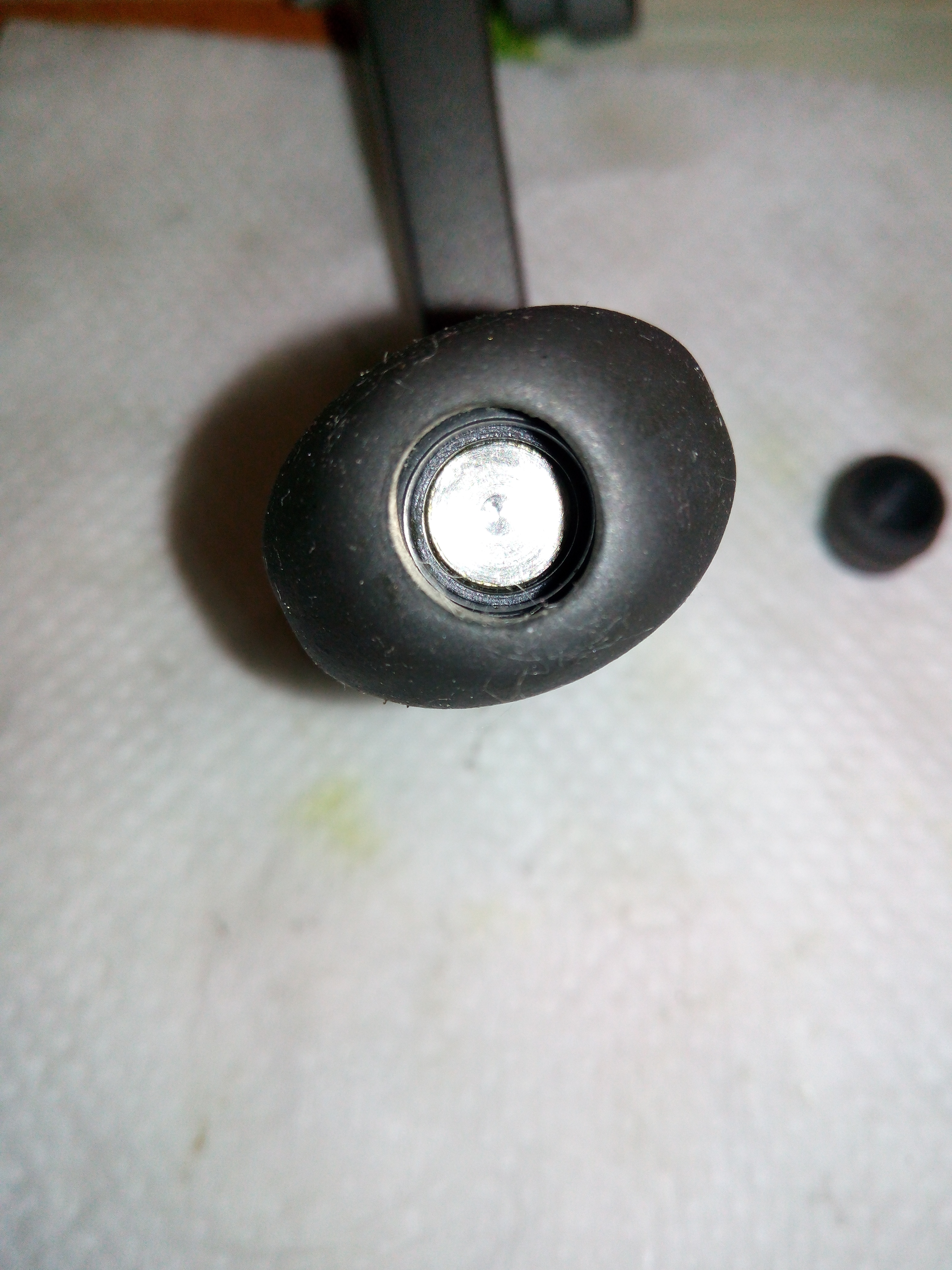

Катушка Shimano 02 TWIN POWER 2000. Данная модель 2002г поэтому мало чем напоминает современные Твины. Подшипников 6+1. Кноб не разборной, рукоятка хоть и складная, но в принципе не сильно люфтовая. Ход был немного шумноват с люфтом ГП. Шум в основном исходил от подшипников, так как они открытого типа и все сухие. Смазка шум убрала. Ролик л/у сухой, подшипник в нём тоже открытый и из-за попадания в него пыли практически пришёл в негодность. Износ ГП почти не заметен, разве что зубья на ведущей шестерне немного приобрели округлую форму. Катушка очень живучая. Одним словом - Твин.
