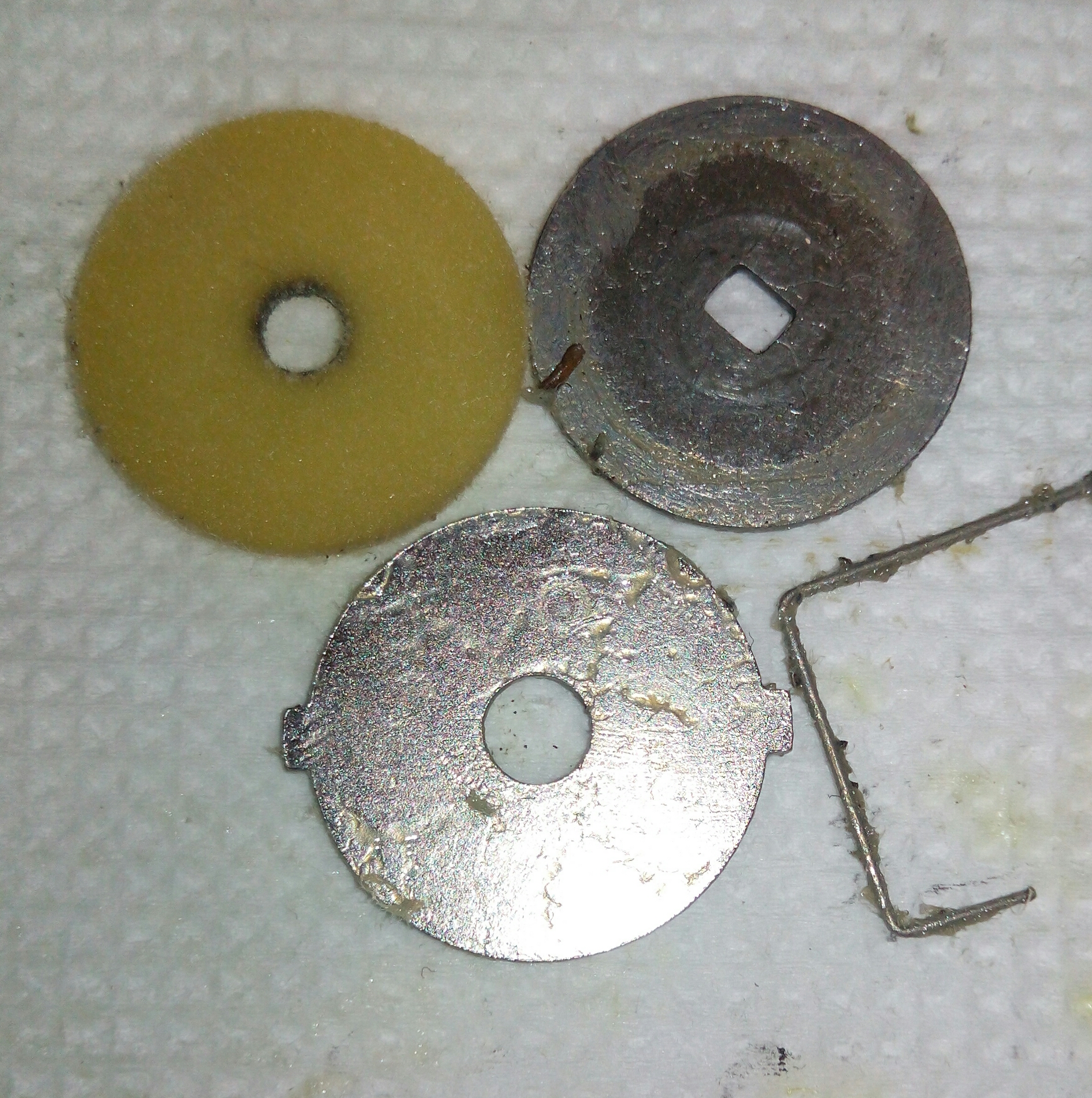

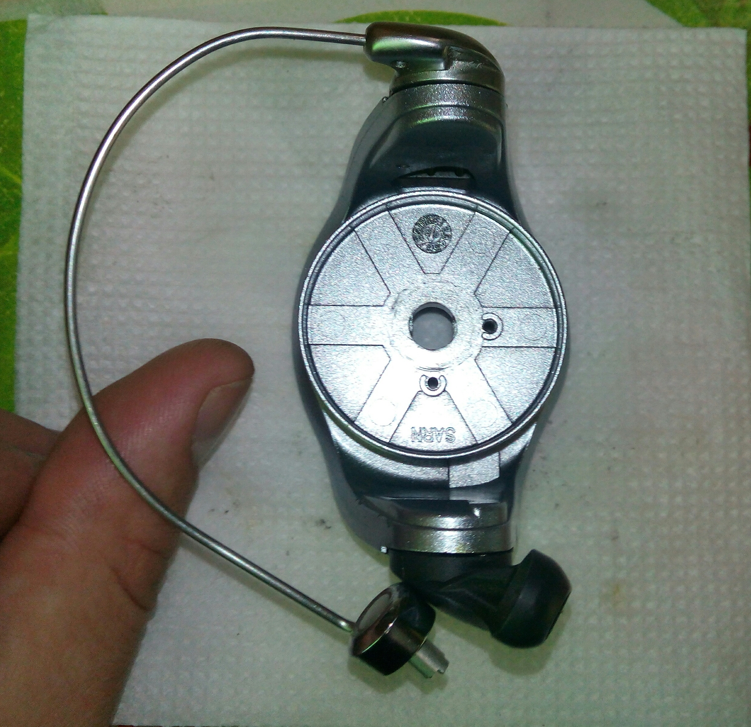

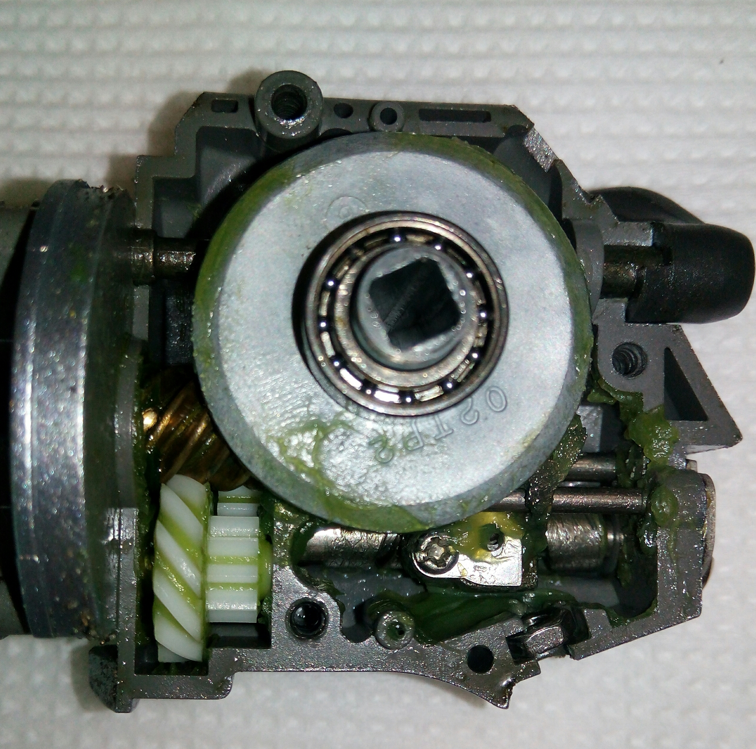

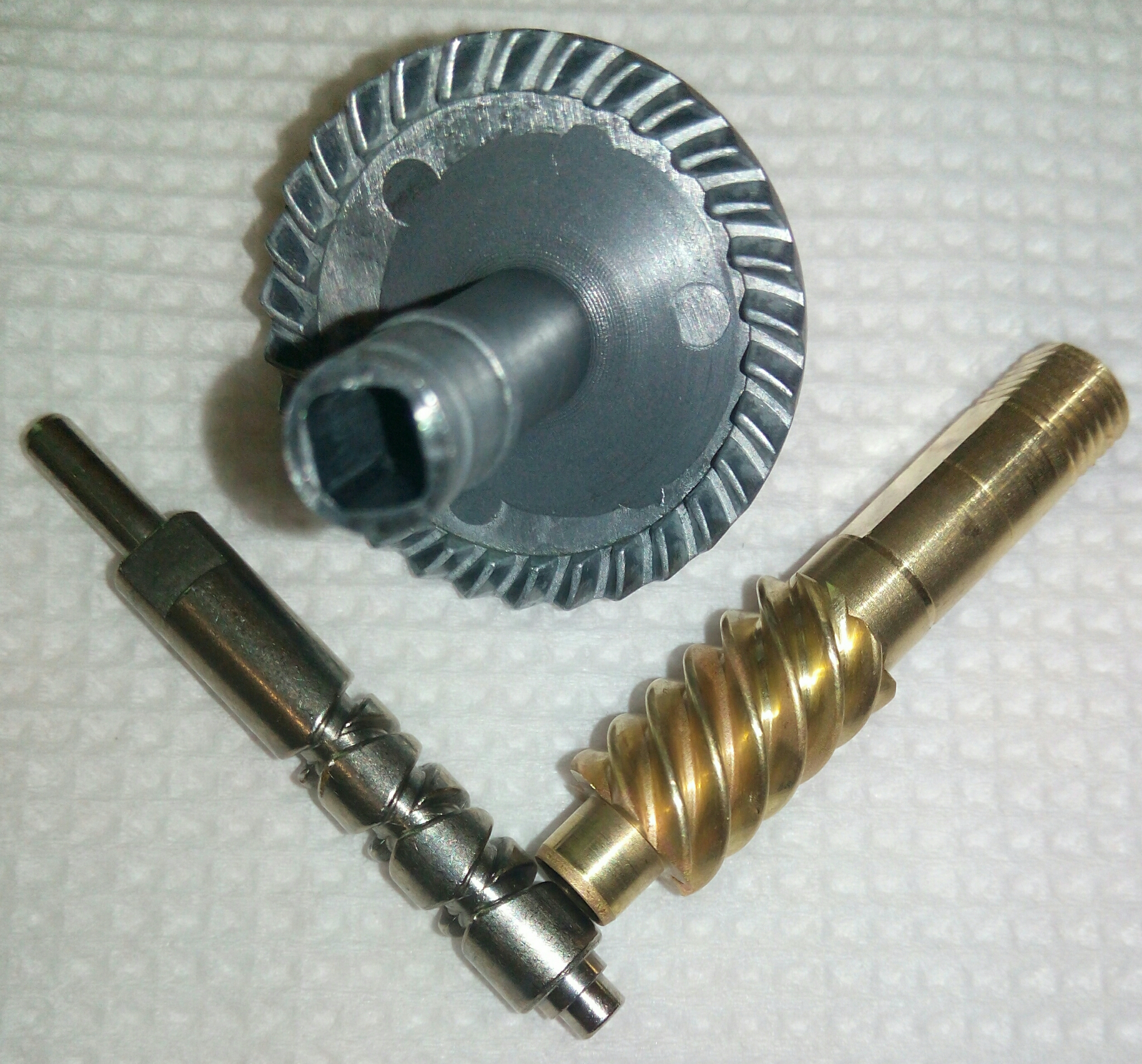

Катушка Shimano Technium 2500FA. Ход катушки был очень тугой, по инерции ротор делал максимум 1,5-2 оборота и резко останавливался. ГП была сильно зажата между собой. Внутри корпуса много лишней смазки, которая тоже притормаживала ход катушки. Так же дужка л/у как пружина сильно распирала в стороны коромысла ротора, соответственно было сопротивление при её отбрасывании, и в посадочных гнёздах пошла косая выработка (ранее писал об этом, пост 64). После того, как всё устранил и смазал новой смазкой, катушка стала крутиться на много легче. Хоть она и не обладает лёгким стартом, но тем не менее ход лёгкий, плавный и в относительно тихий.
