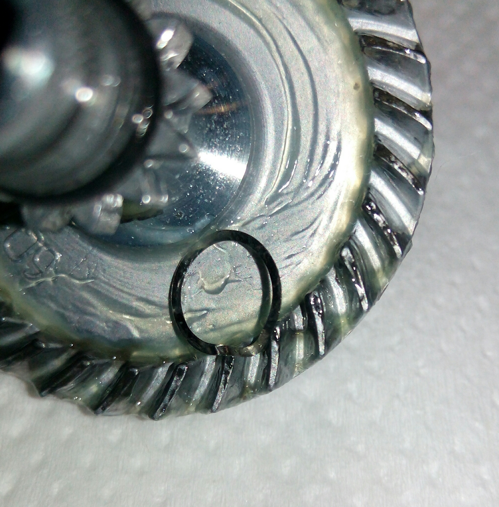

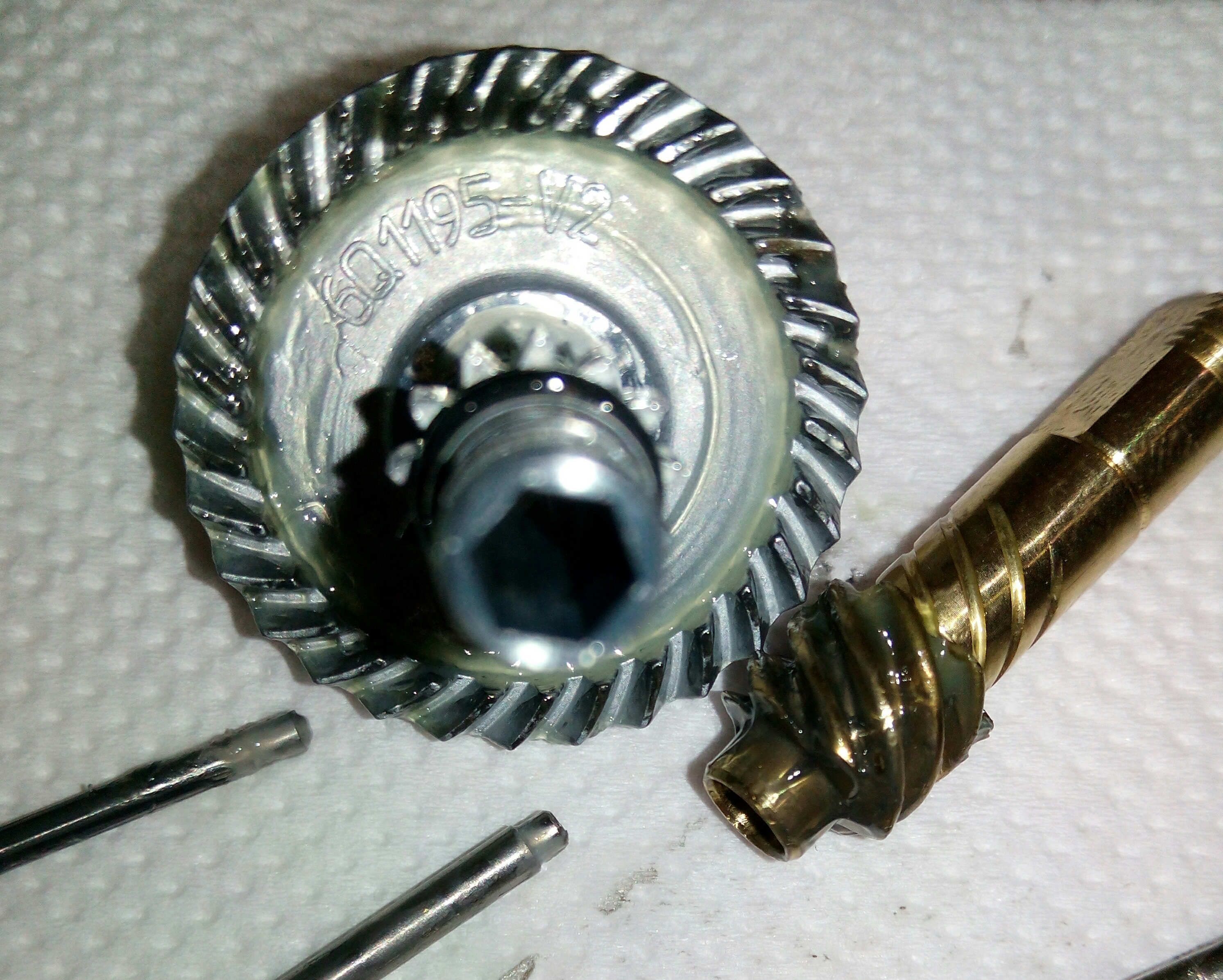

Катушка Daiwa Ninja 2500A. Ход плавный, лёгкий и тихий. Присутствовал люфт на ГП. Внутри катушки оказался сюрприз в виде заблудившийся шайбы, которая впечаталась в зубья ведущей шестерни. Как не странно, но она никак не ощущалась и не влияла на работу катушки. Фрикцион был абсолютно сухой, несколько хороших трофеев его бы спалили полностью. В ролик л/у установил подшипник.
