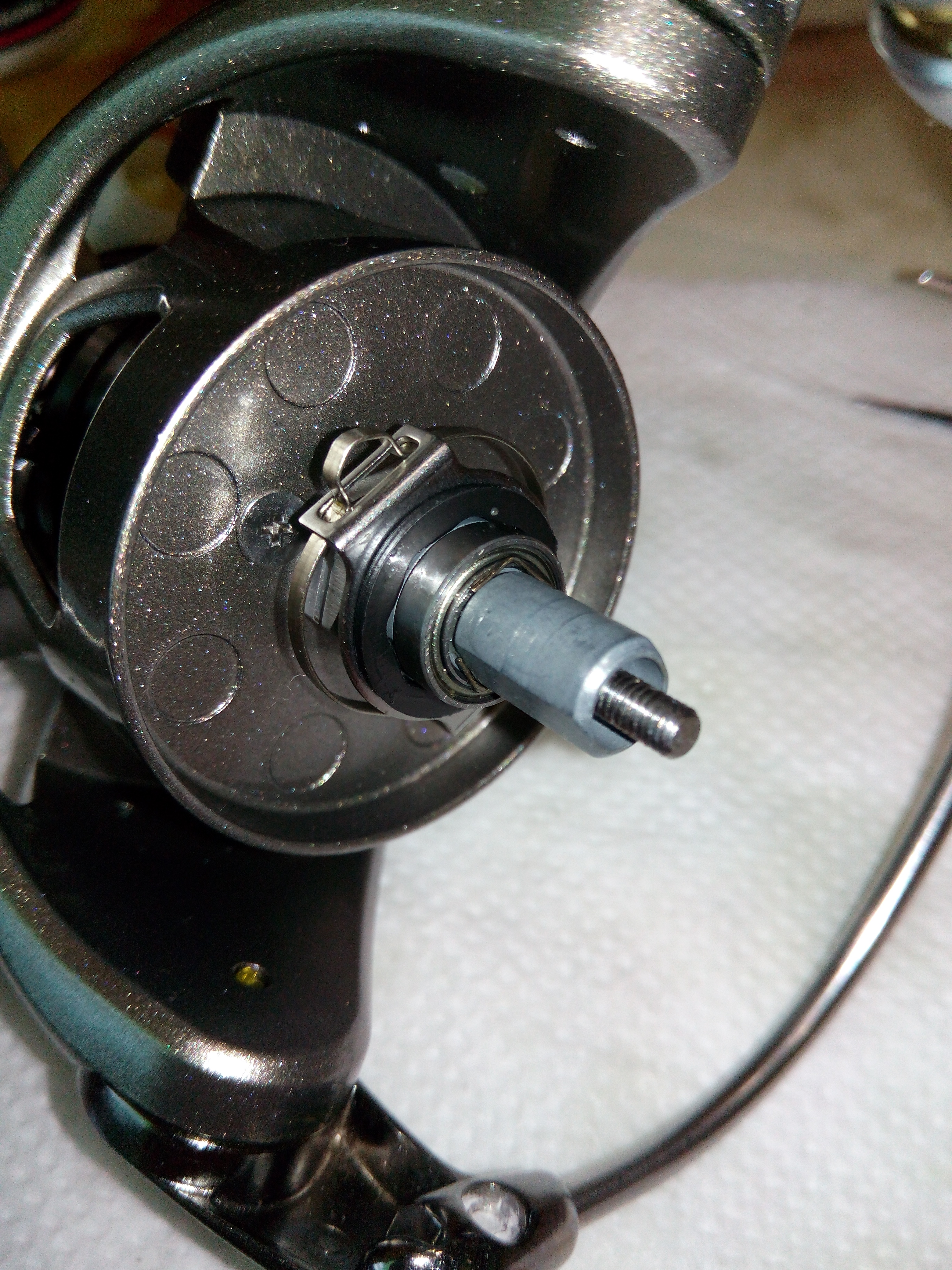

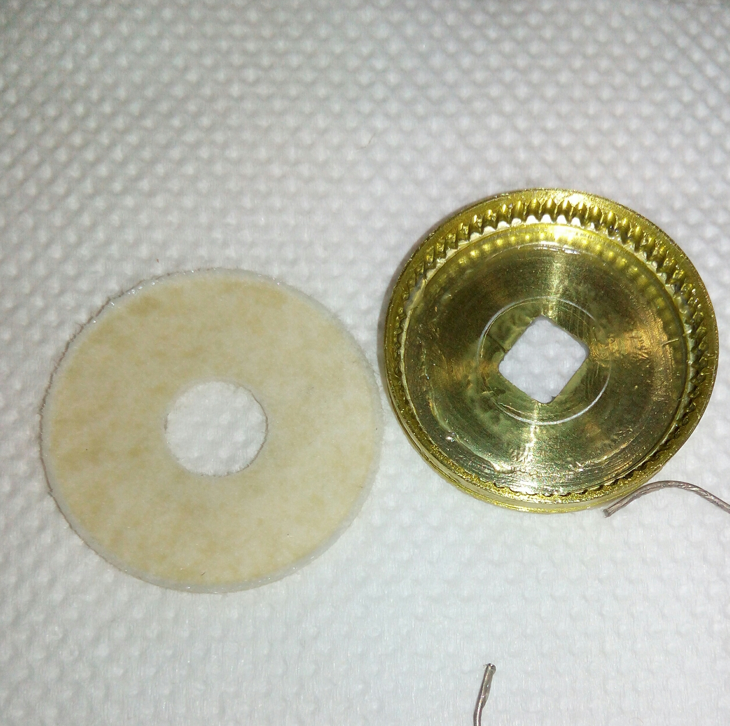

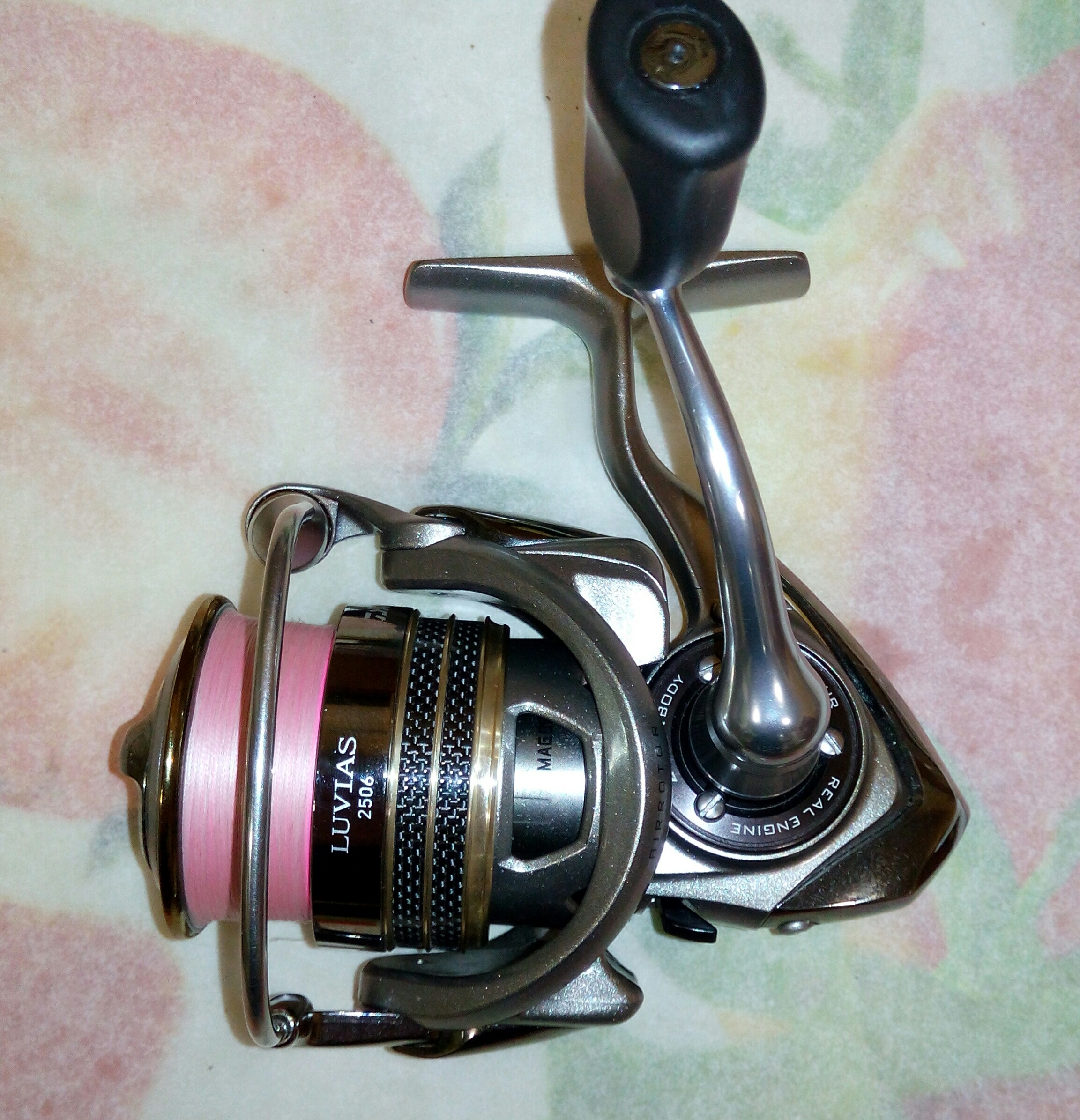

Катушка Daiwa 12 Luvias2506. Люфт ГП минимальный. Люфты держателей дужки л/у. Ход тихий, но иногда появлялся тихий металлический звук. После промывки и смазки звук исчез, возможно его издавал один из подшипников, так как здесь они открытые и были практически сухие. ГП в идеальном состоянии, видно, что катушка перегрузов не испытывала. В подшпульном узле установил подшипник вместо пластиковой втулки. Хочется отметить то, что уплотнитель на гайке фрикциона идеально выполняет свою защитную функцию от попадания пыли в сам фрикционный пакет. Часто на некоторых катушках этот уплотнитель стоит для "красоты", и когда извлекаешь шайбы, то на них полно грязи и песка.
