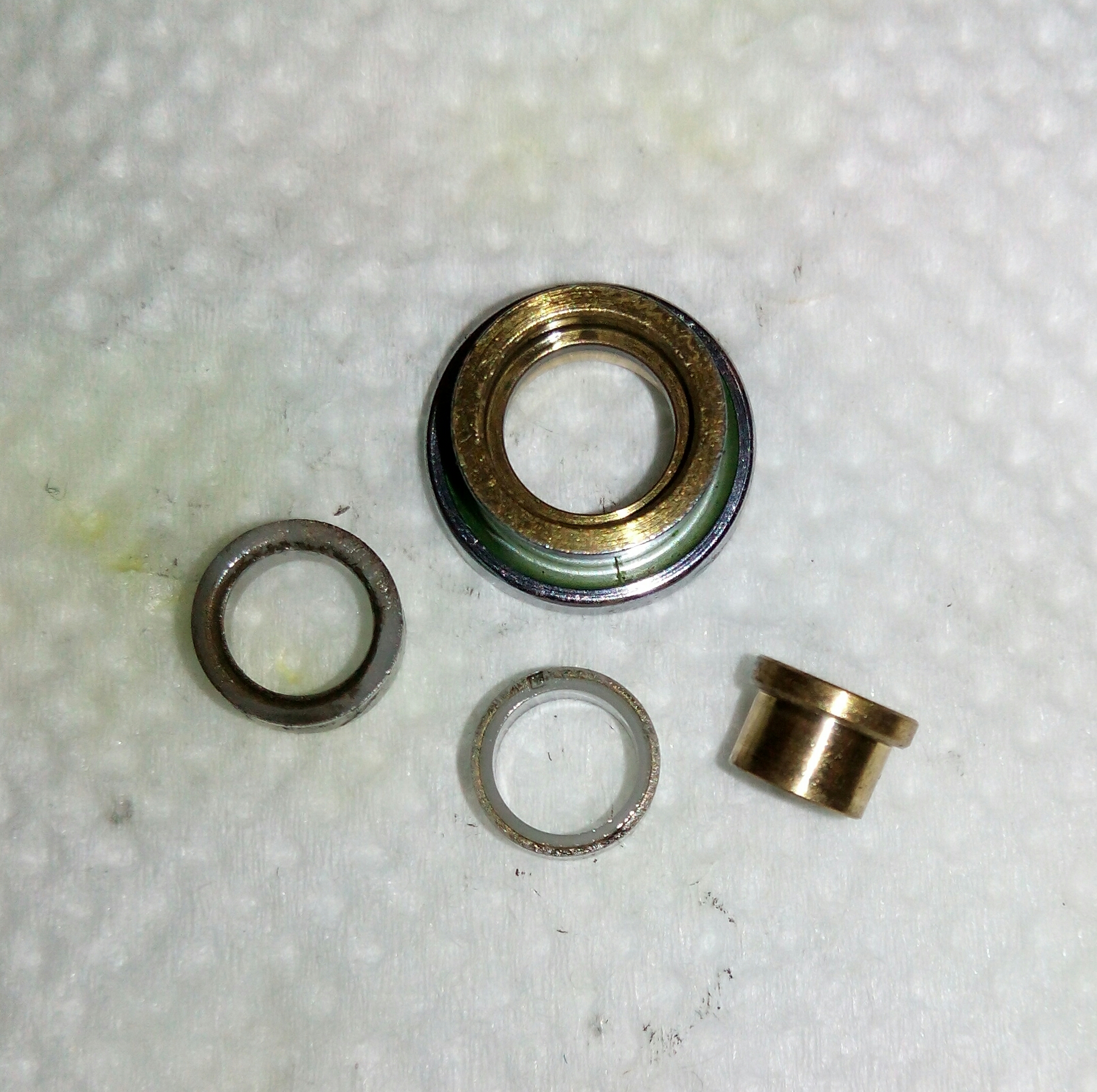

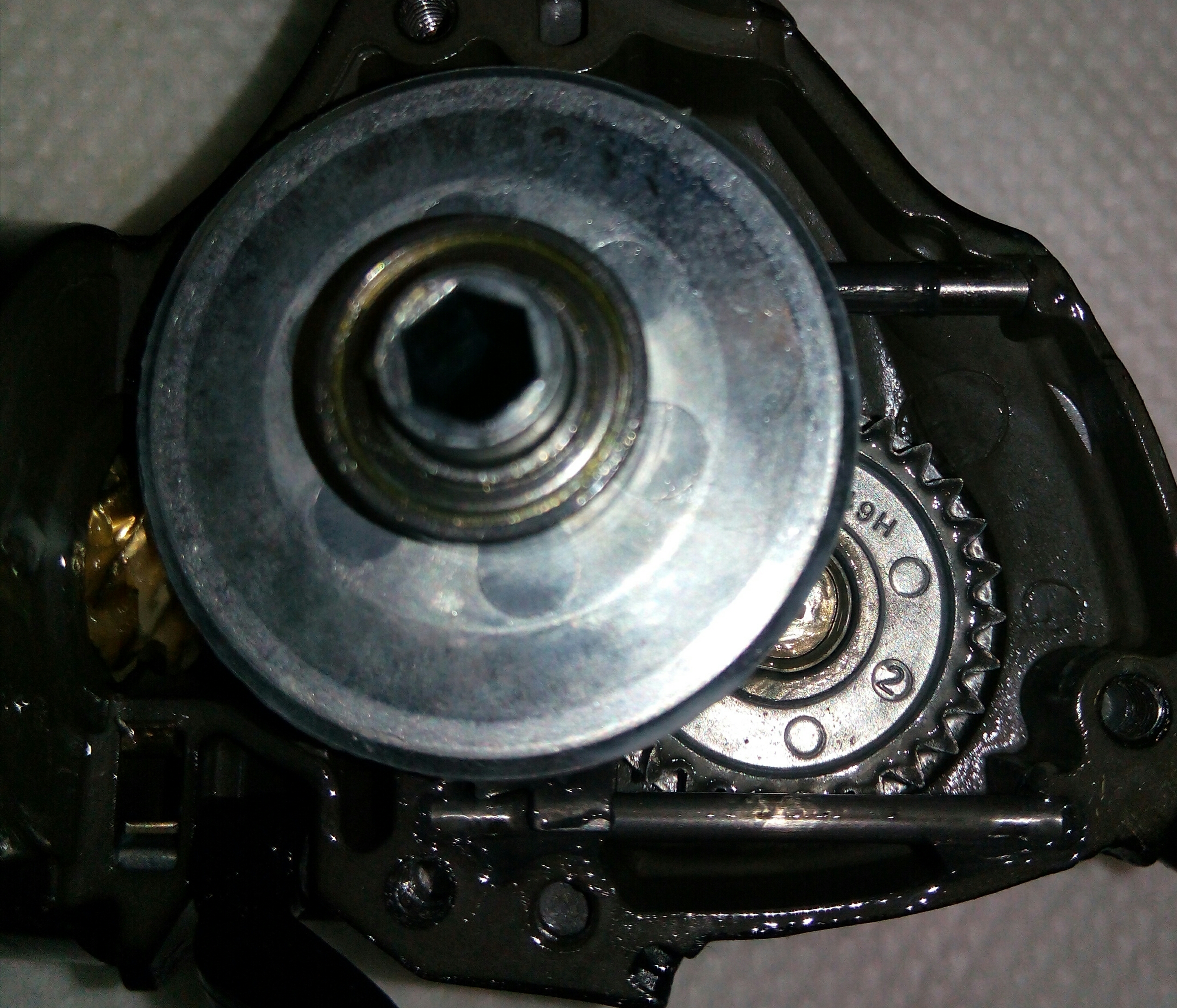

Daiwa LG 3000A. Не смотря на то, что катушка относится к бюджетному ценовому сегменту, качество сборки на высоком уровне. Ход довольно тихий и лёгкий. Был цокотящий люфт на одном из держателей дужки л/у и то из-за того, что винт был не дотянут до упора. ГП без износа, смазка уже была отработана. Из недостатков разве что не разборной кноб. В ролик л/у установлен подшипник вместо имеющегося в нём конструктора LEGO. Фрикцион мощный, характерный для данного размера катушки.
