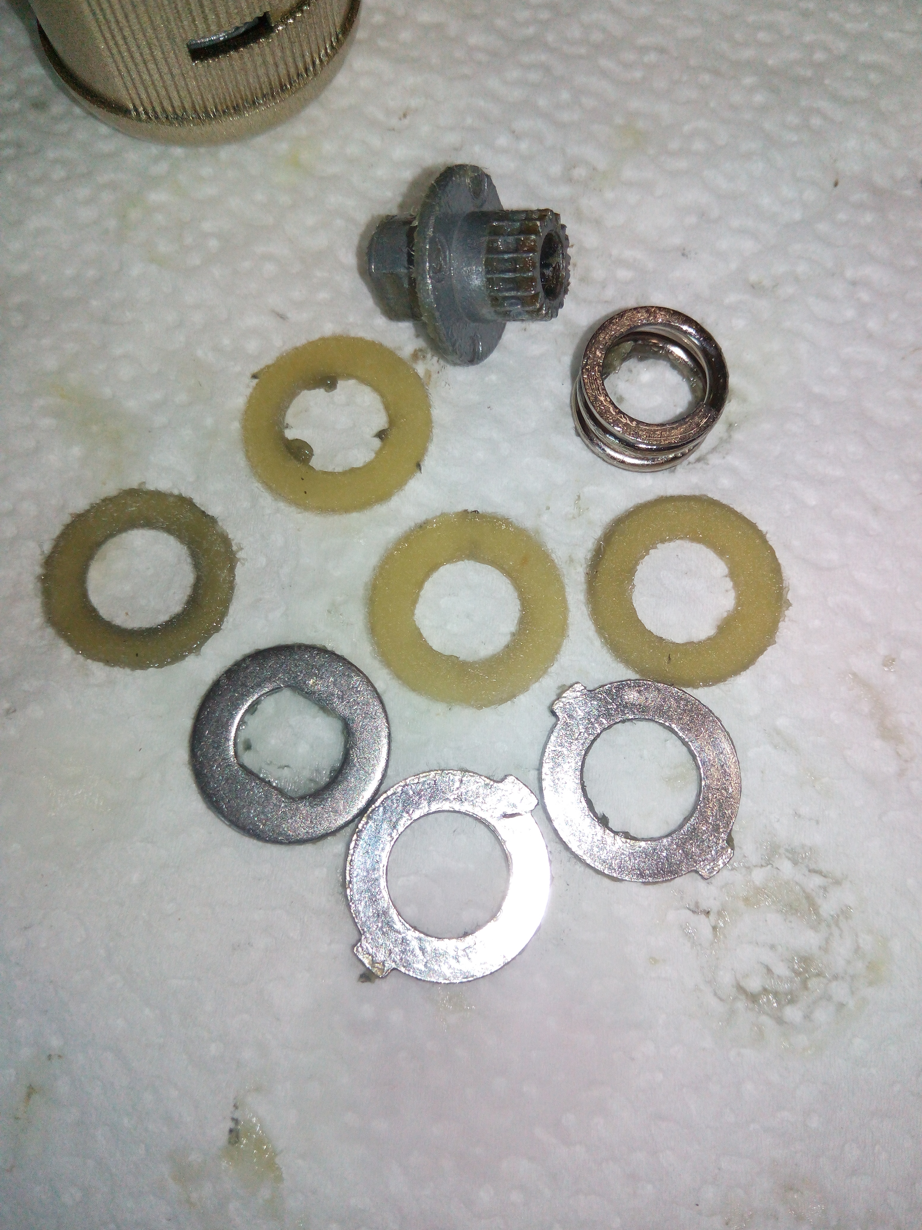

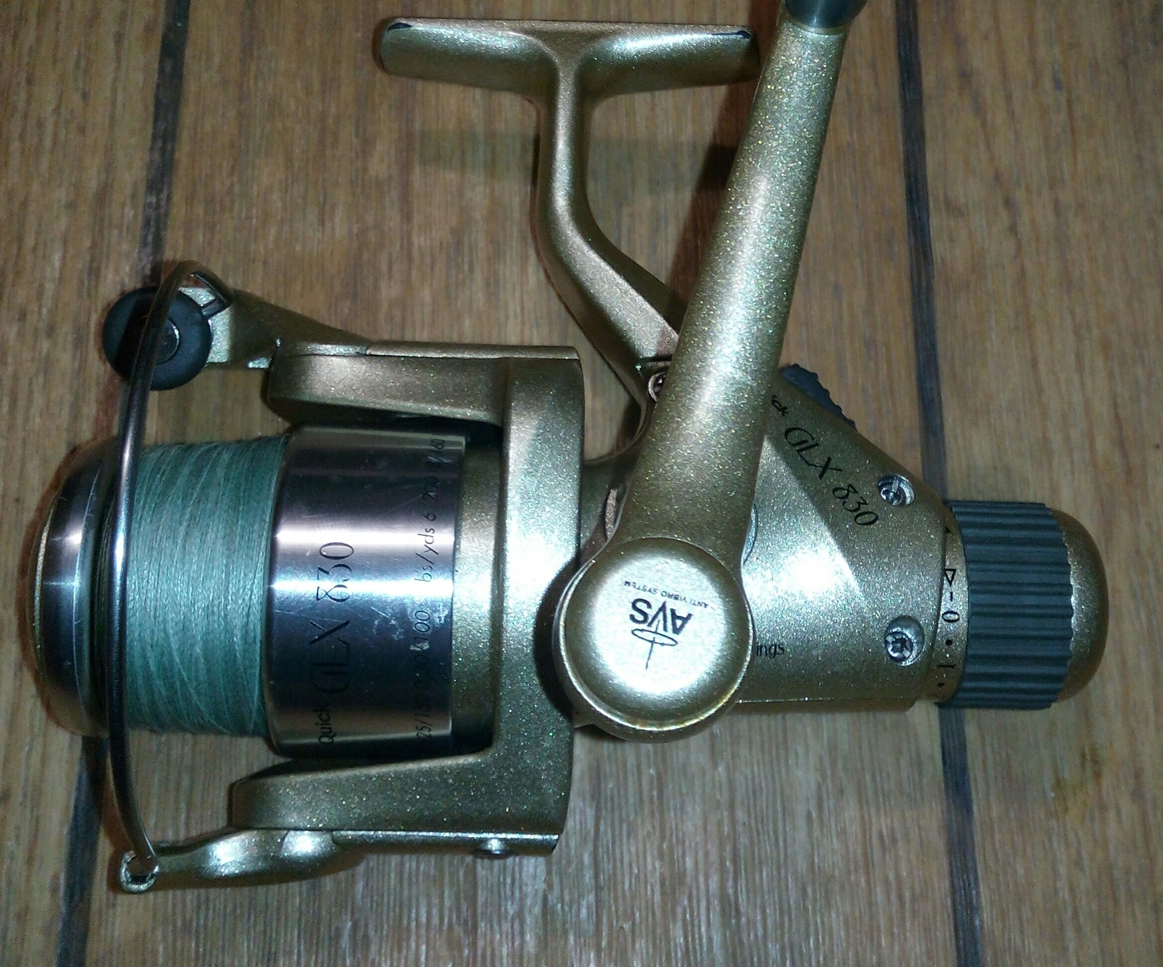

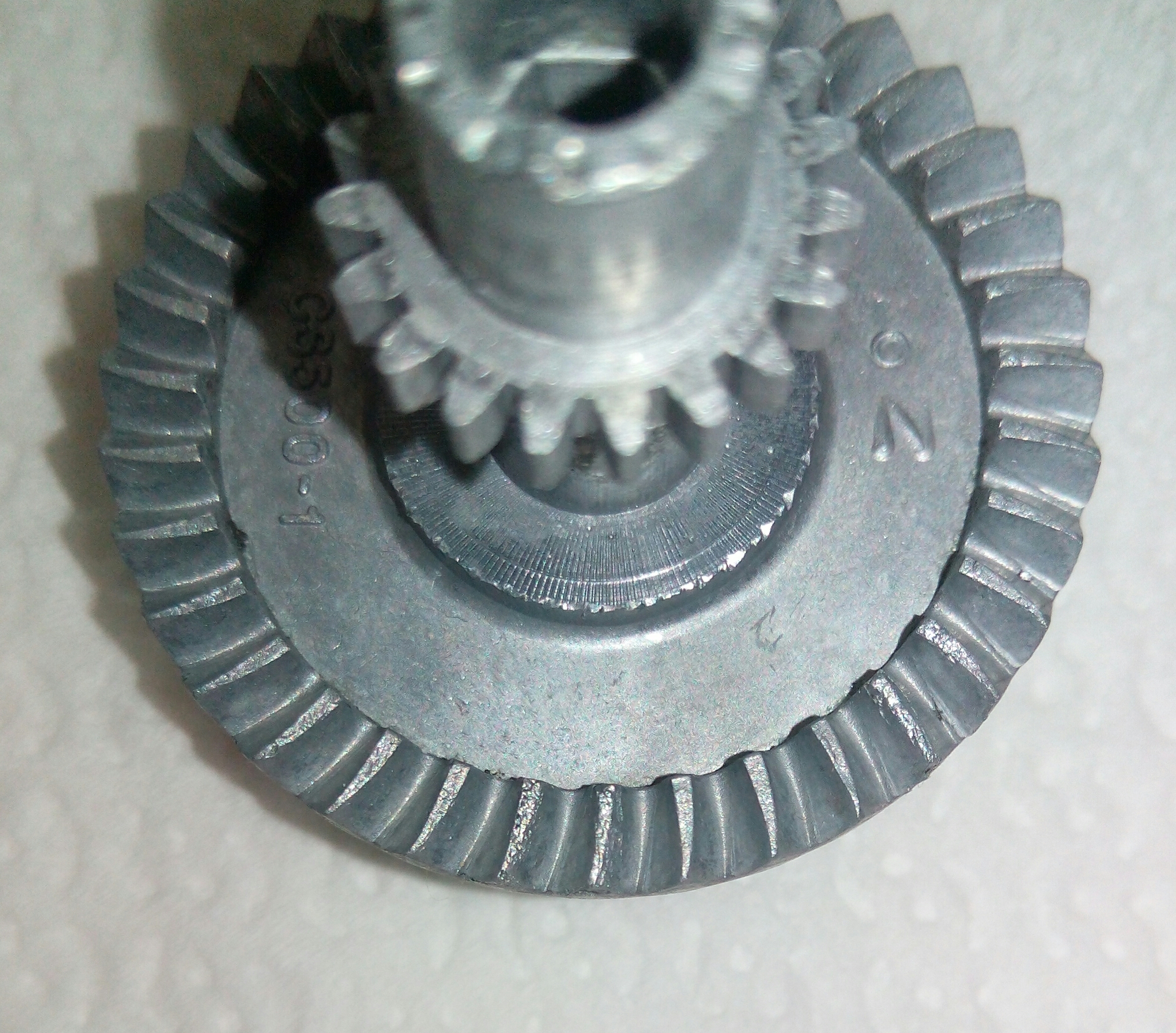

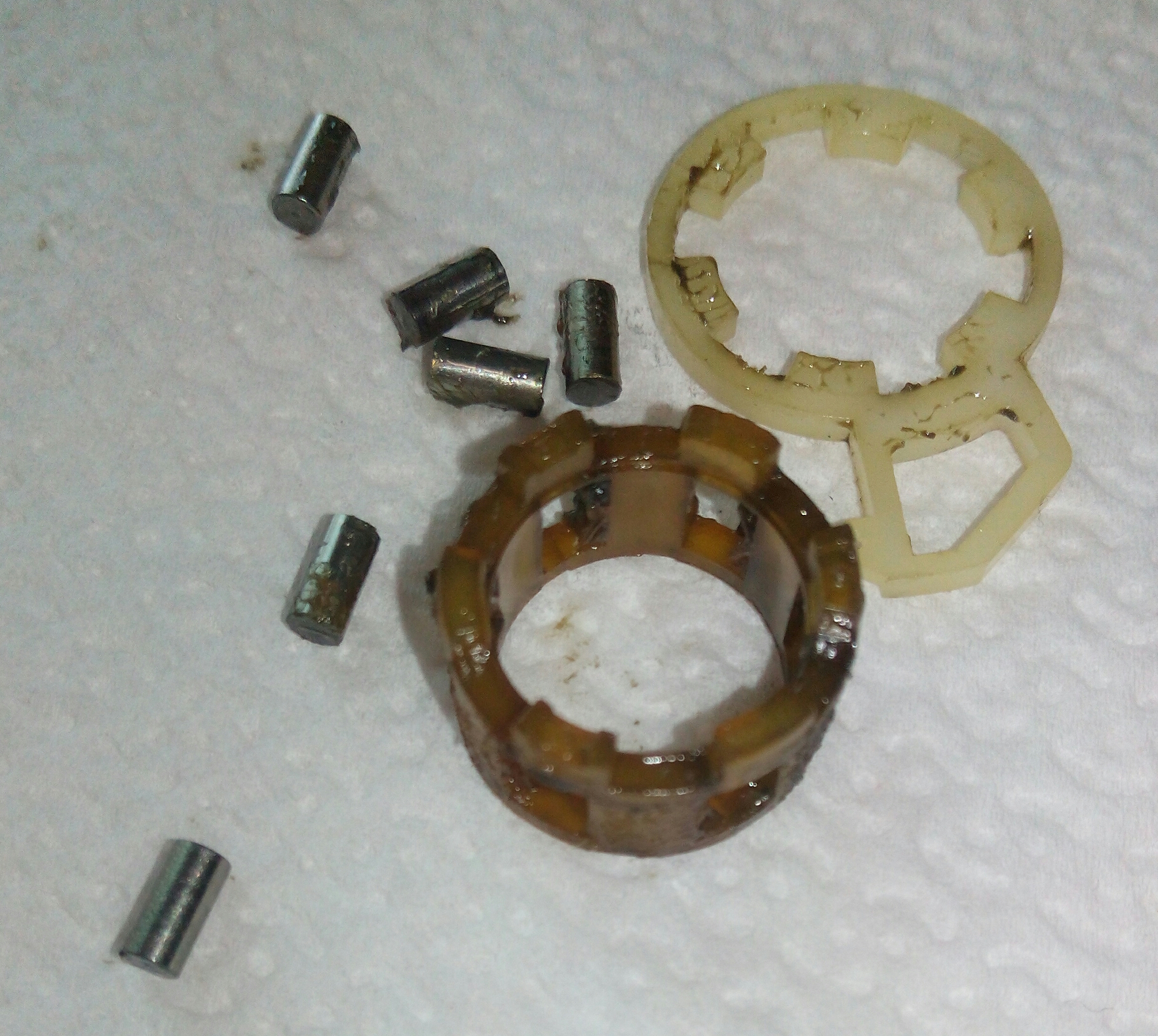

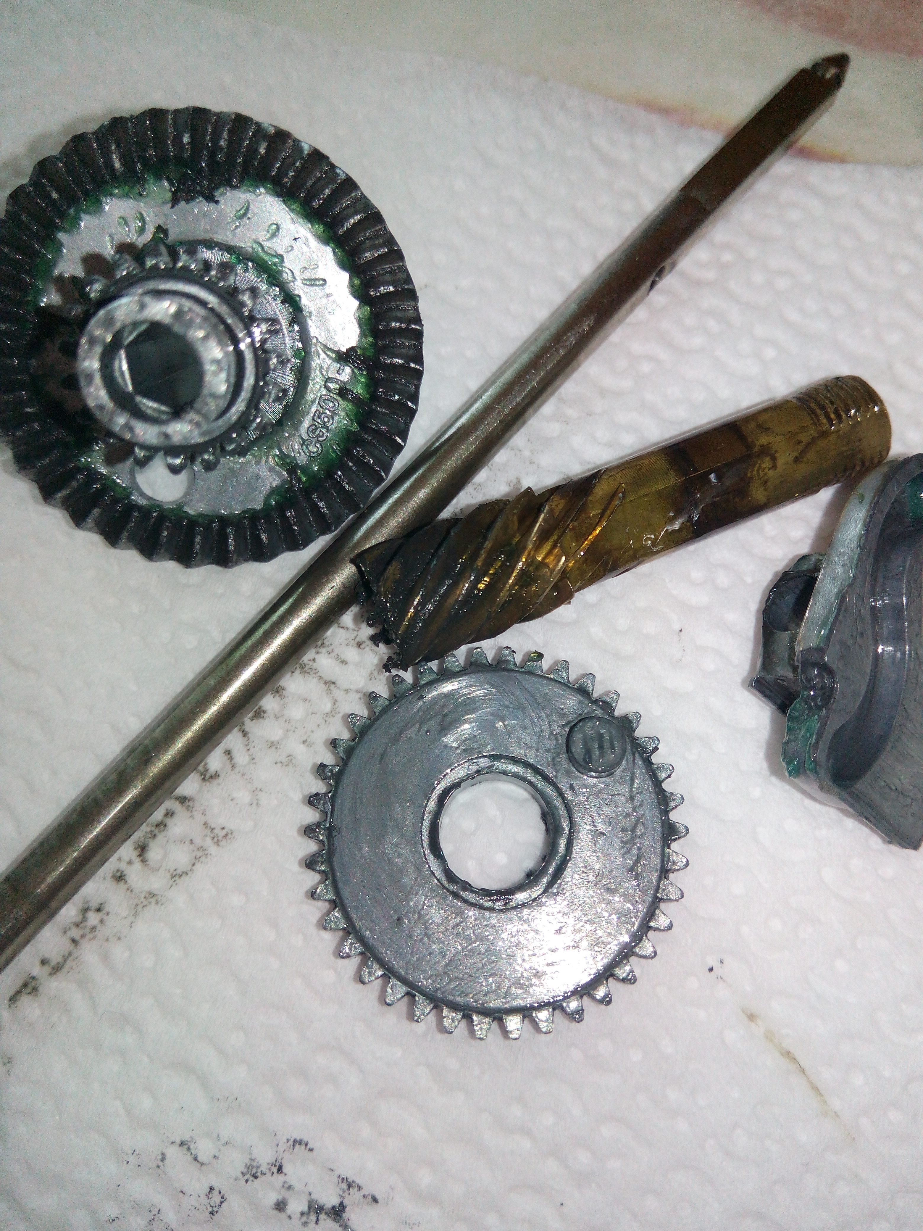

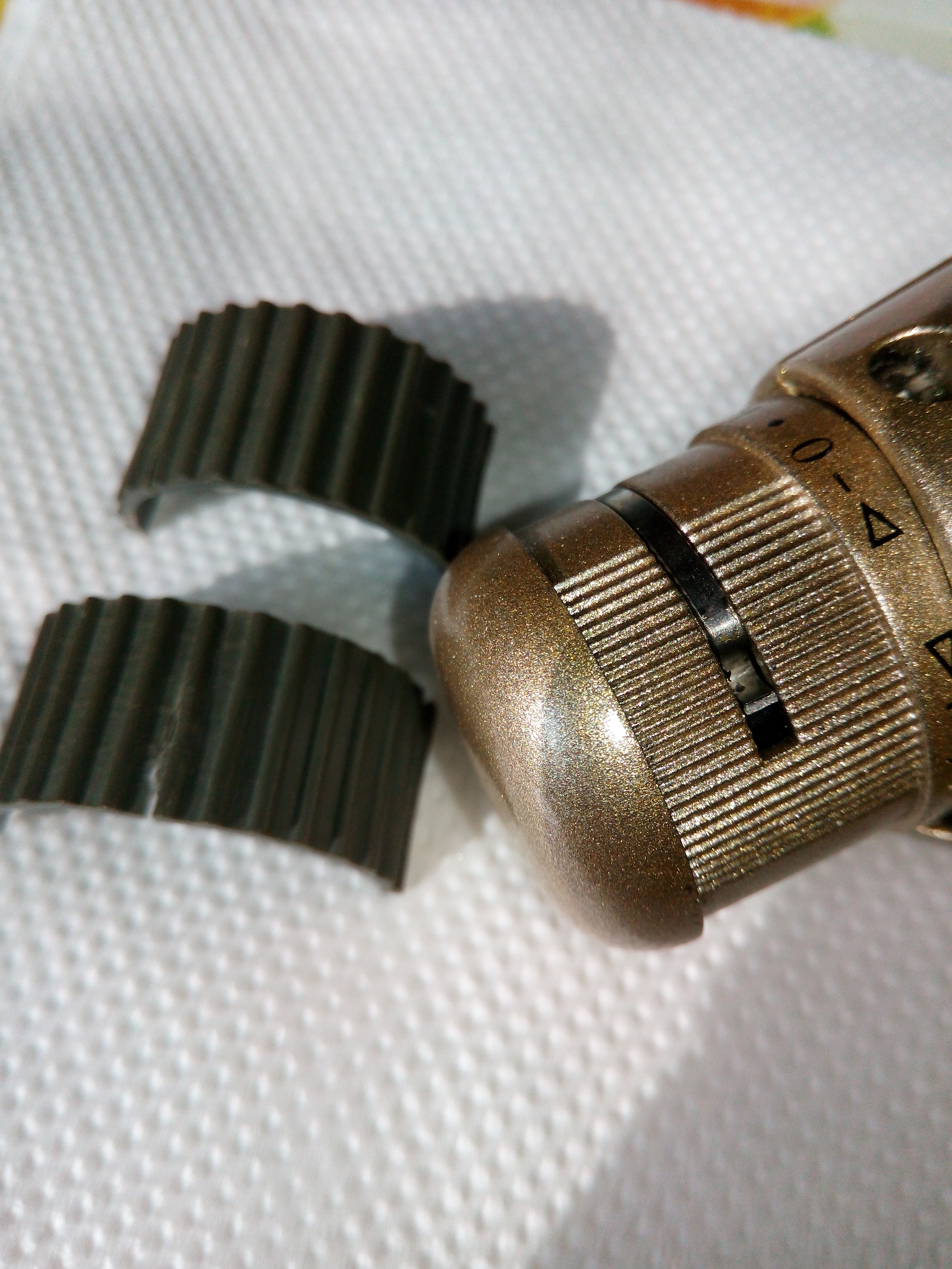

Два старожила 2001г. DAM Quick GLX 840 и DAM Quick GLX 830. Первая - ход шумный и, мягко говоря, не лёгкий. Приличный люфт ГП. Так же люфт рукоятки во всех узлах, так как сама рукоятка пластиковая, поэтому металлическая её ось выбивает в ней под нагрузкой посадочное гнездо. Обгонная муфта была слипшаяся. Фрикционные шайбы так же слились в одну толстую шайбу. Износ ведущей шестерни не равномерный, местами некоторые зубья повреждены прилично. Даже после новой смазки и регулировки зазора шум присутствует, но уже не такой сильный.
Что касается второй катушки, то это уменьшенная копия первой, с аналогичными проблемами. Отличие только в фрикционном наборе шайб, здесь они мягкие, а в первой пластиковые. Износ ведущей не понятный, даже больше похоже не на износ, а на заводской брак. Некоторые зубья в раковинах. Ещё раз хочу напомнить, что жидкая смазка для подшипников не приемлема, в данных катушках это ролики л/у. Подшипники хоть и закрытые, но полностью работали по сухому, так как жидкая смазка их просто промыла.
