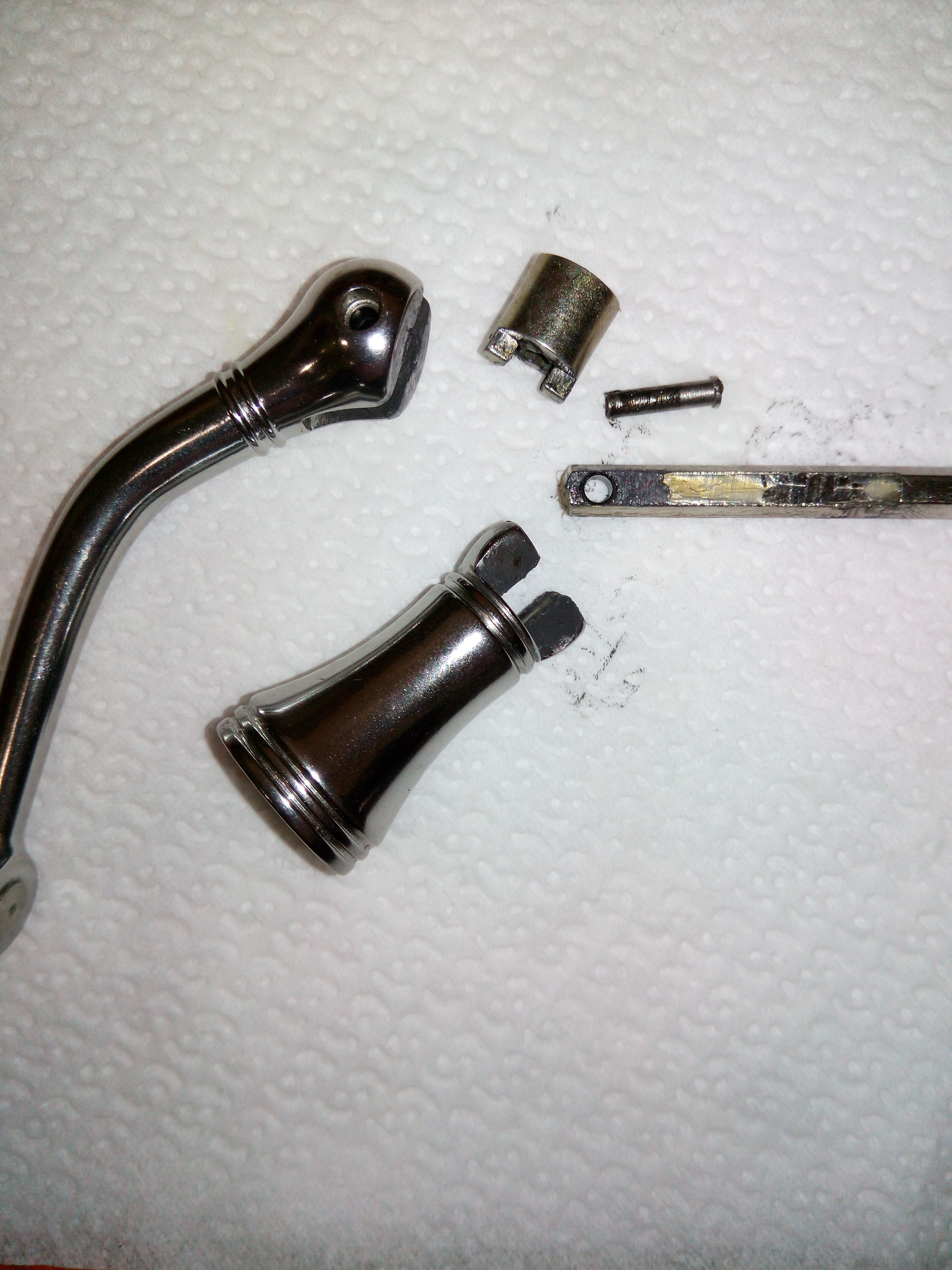

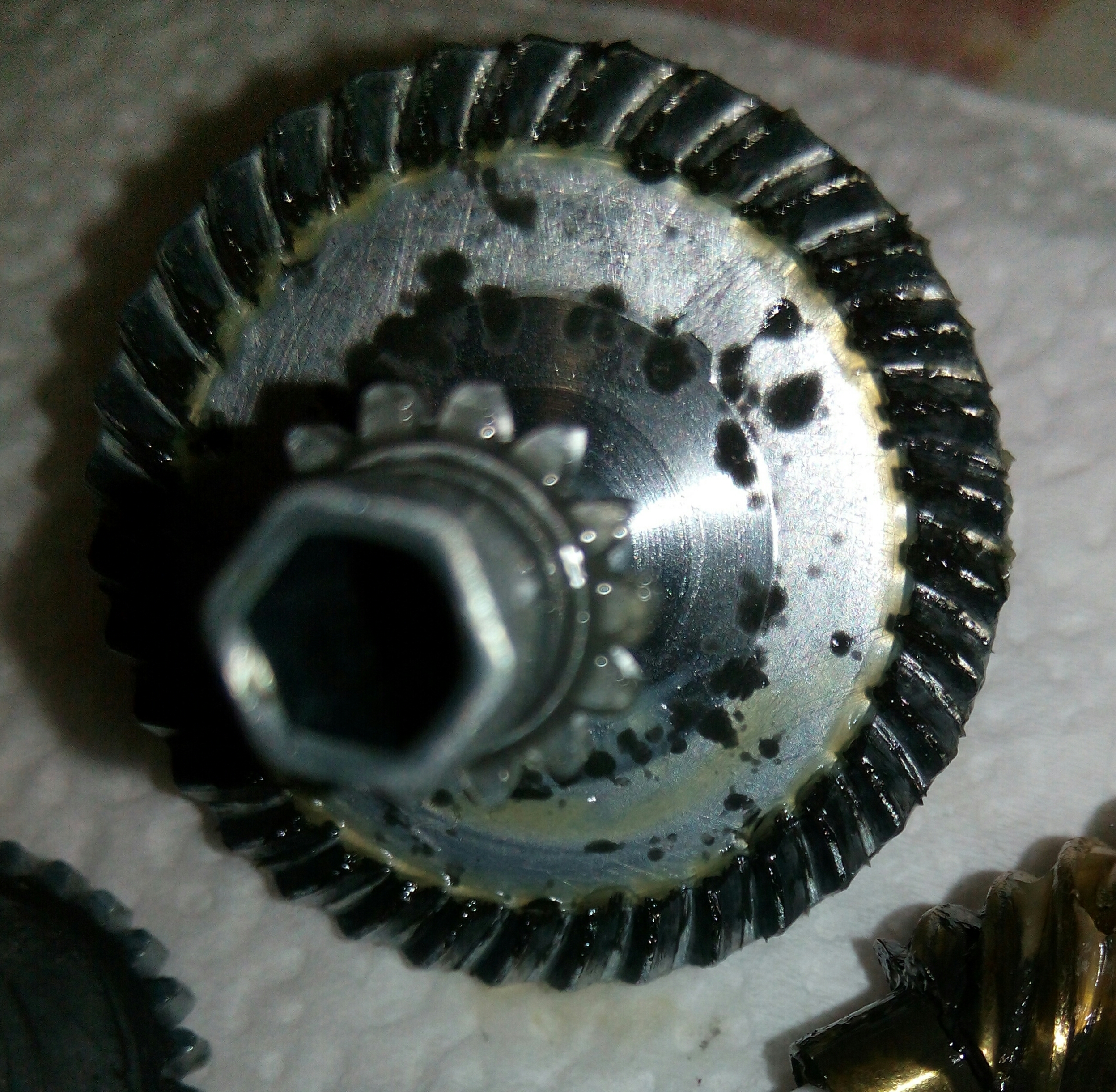

Катушка Ryobi Arctica 4000. Сразу заметно существенное отличие в дизайне от большинства моделей данного производителя. Но болячки те же. Хочу отметить, что эта катушка рабочая лошадка, поэтому всё что она нажила непосильным трудом нужно исправить))) Ход в принципе лёгкий, но привычный шарудящий глухой рокот на больших оборотах. Присутствовал люфт ГП, который отдавал стуком в руку при мгновенном тормозе. Рукоятка тоже очень люфтовая. Её пришлось полностью разбирать и подгонять зазоры в ноль. Кноб вращается на двух втулках, но будет правильней сказать, что вокруг втулок, так как втулки сидят в своих посадочных местах с большим зазором по наружной окружности. Подшипник ролика л/у был сухой и загрязнённый, была бы на его месте втулка, то уже давно всё бы залипло и - пропил ролика. Износ ГП не значительный, некоторые зубья на ведущей немного округлились. Смазка была уже абсолютно не пригодна. На ведущей шестерне даже появились чёрные пятна, которые въелись в металл так, что не поддавались ни какой промывке. Пришлось вспомнить Менделеева и прибегнуть к химии)
