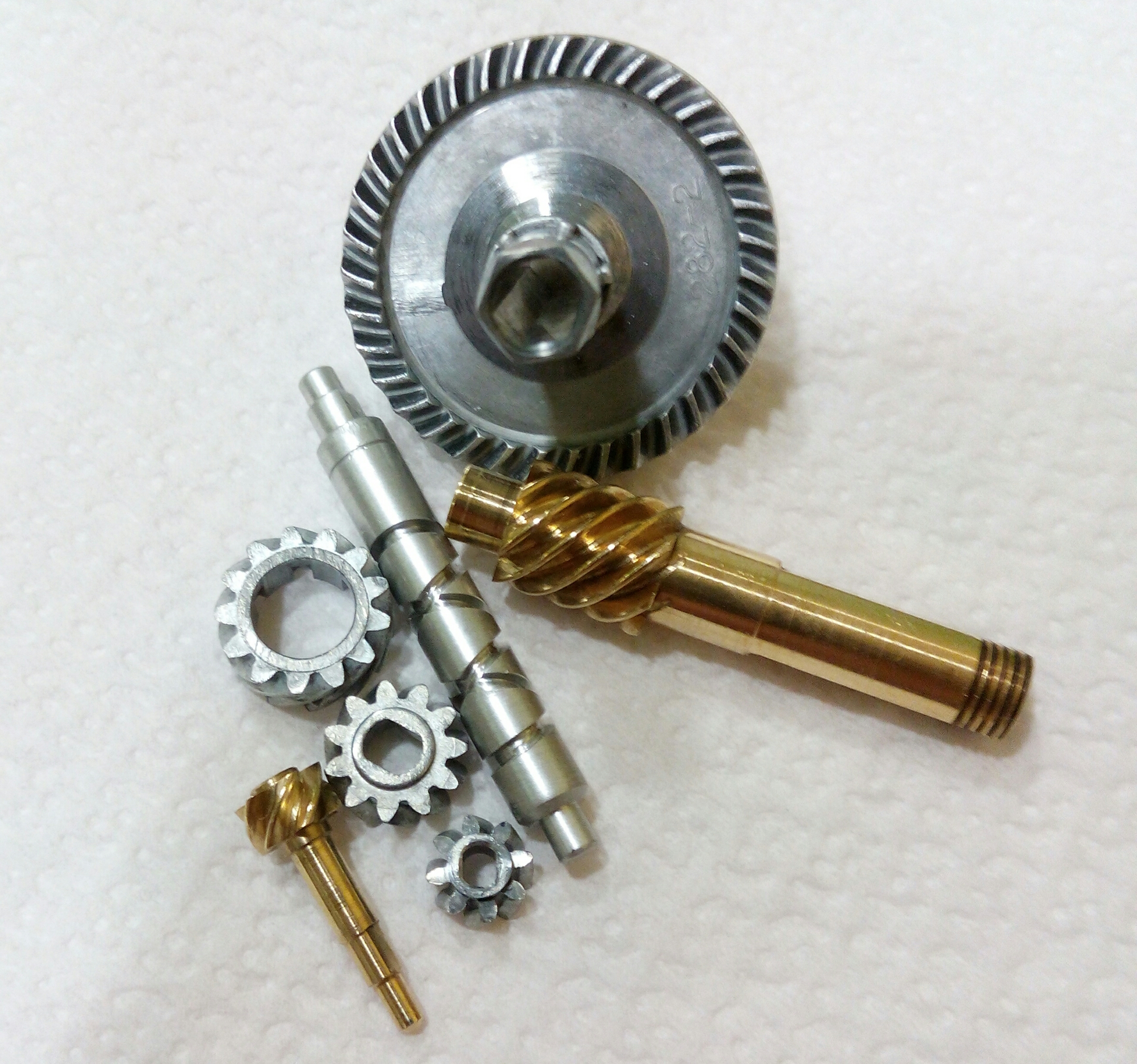

Ryobi Zauber CR 3000. Когда я взял её в руки, то сразу понял почему владелец данной катушки, мягко говоря, не очень ей доволен. Действительно, очень шумный рычащий ход. Люфты присутствовали везде: стук ГП, держатели дужки л/у, рукоятка вообще жила отдельной жизнью от катушки))) шаталась во всех плоскостях, кноб с зазором около 1,5мм, да ещё и одна втулка в нём выела ось. Я несколько публикаций назад уже описывал аналогичное строение катушки на примере SPRO Gold Arc, так вот здесь тоже множество металлических шестерёнок и «тёрлись» они практически в сухую. После ТО у катушки открылось «второе дыхание» старт лёгкий, ход плавный и относительно тихий, как для такой конструкции. Люфты отсутствуют, рукоятка по ощущениям как вкрученная напрямую в ведущую шестерню. Отличная катушка!
