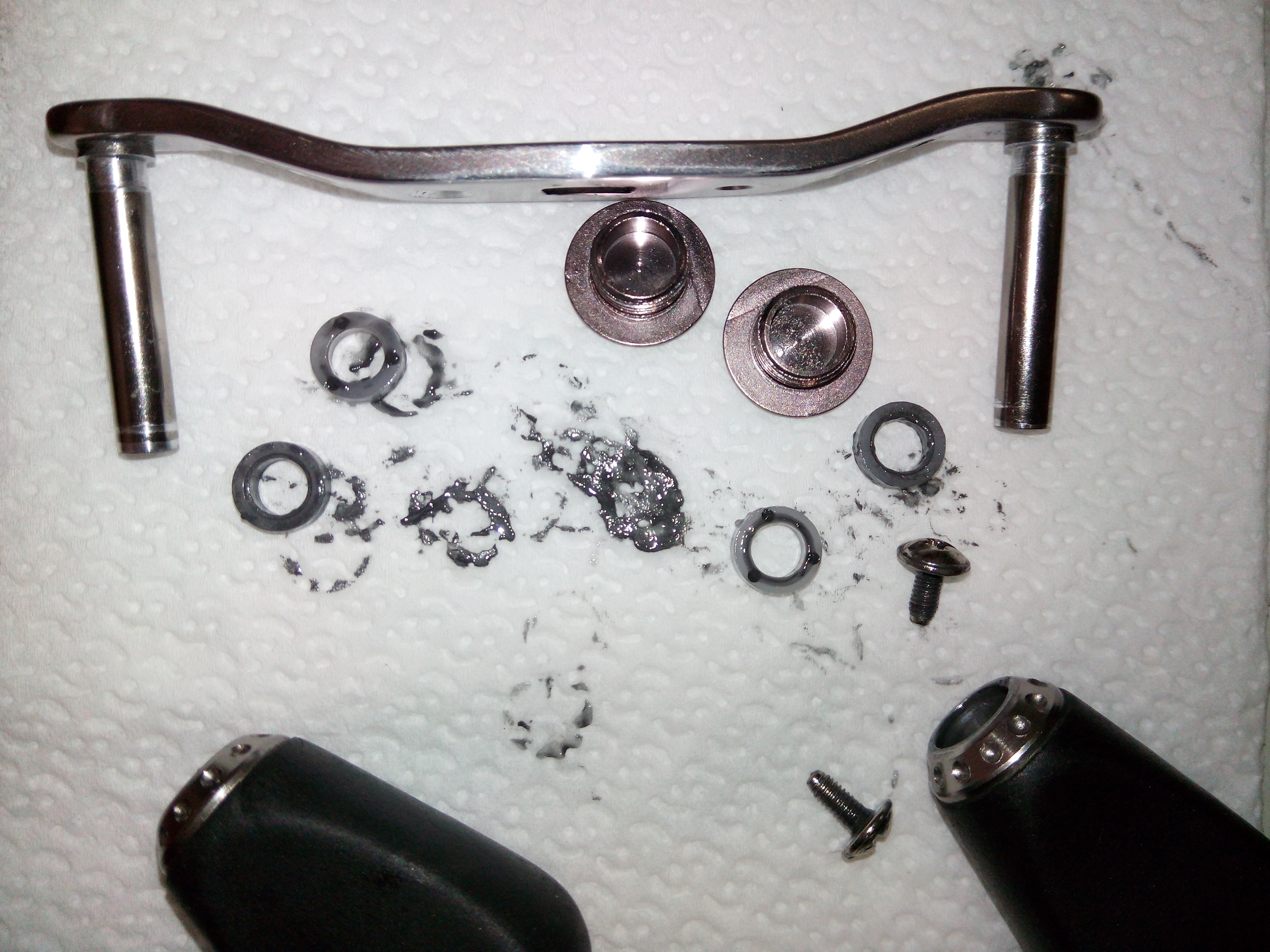

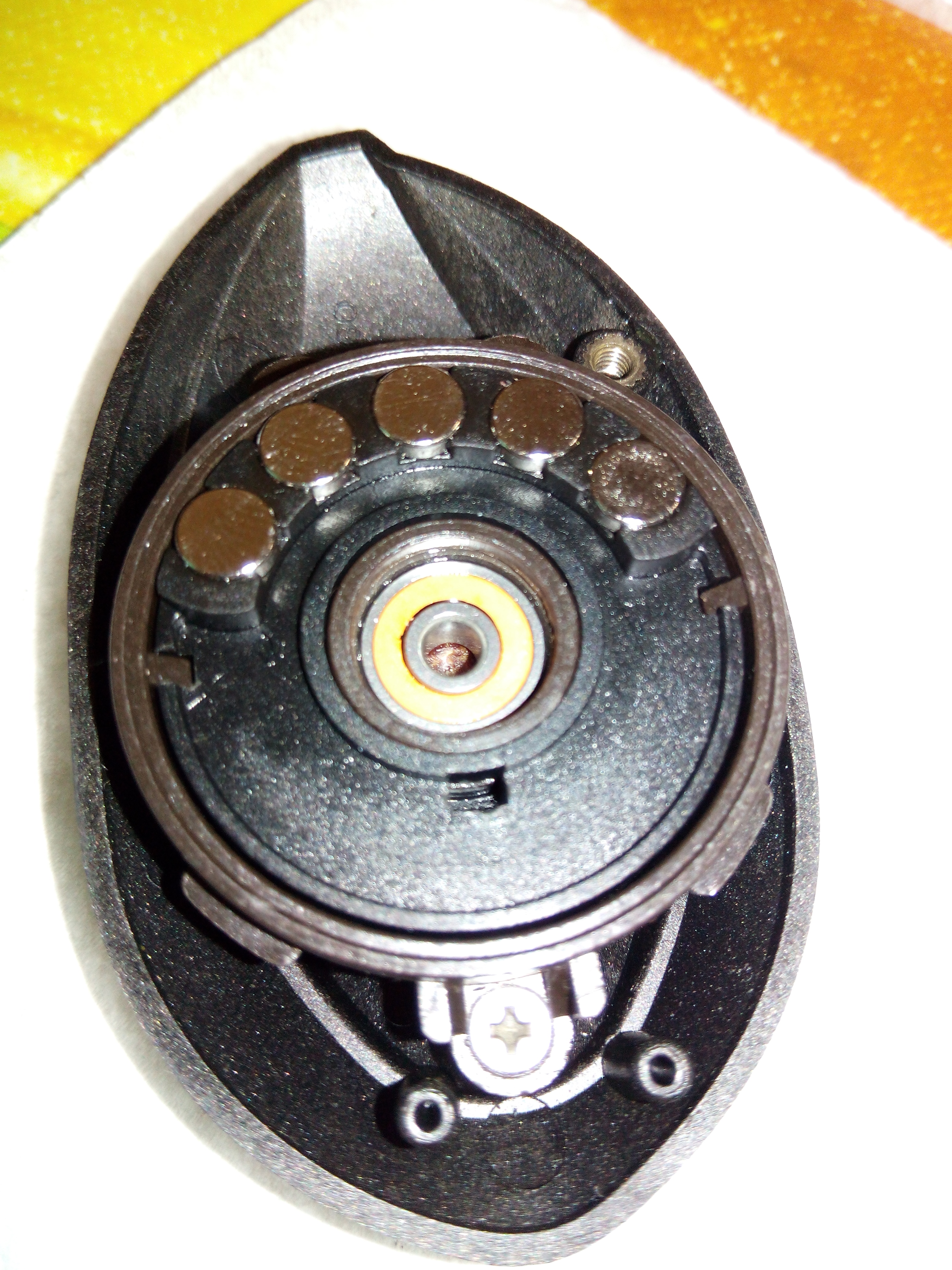

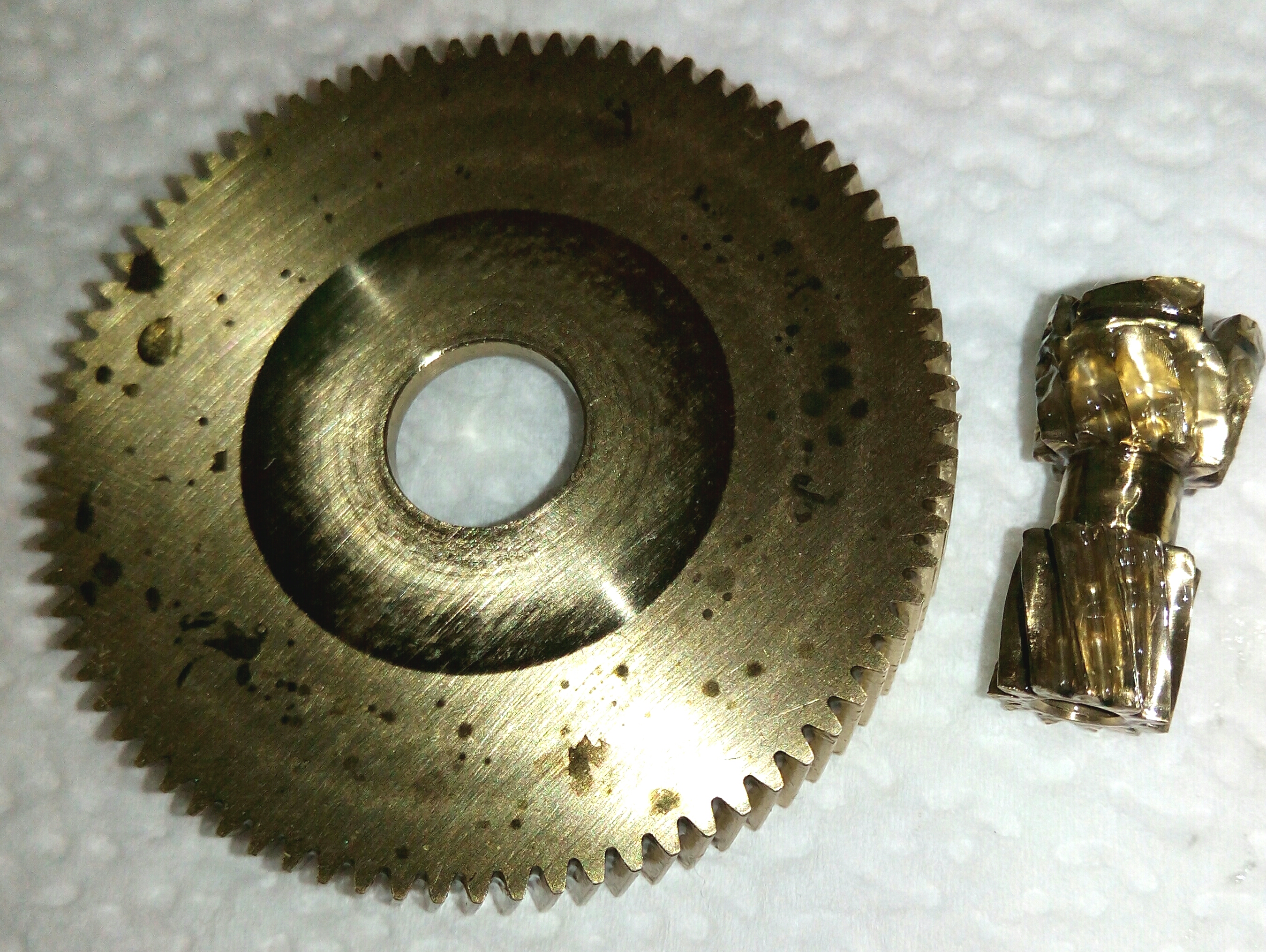

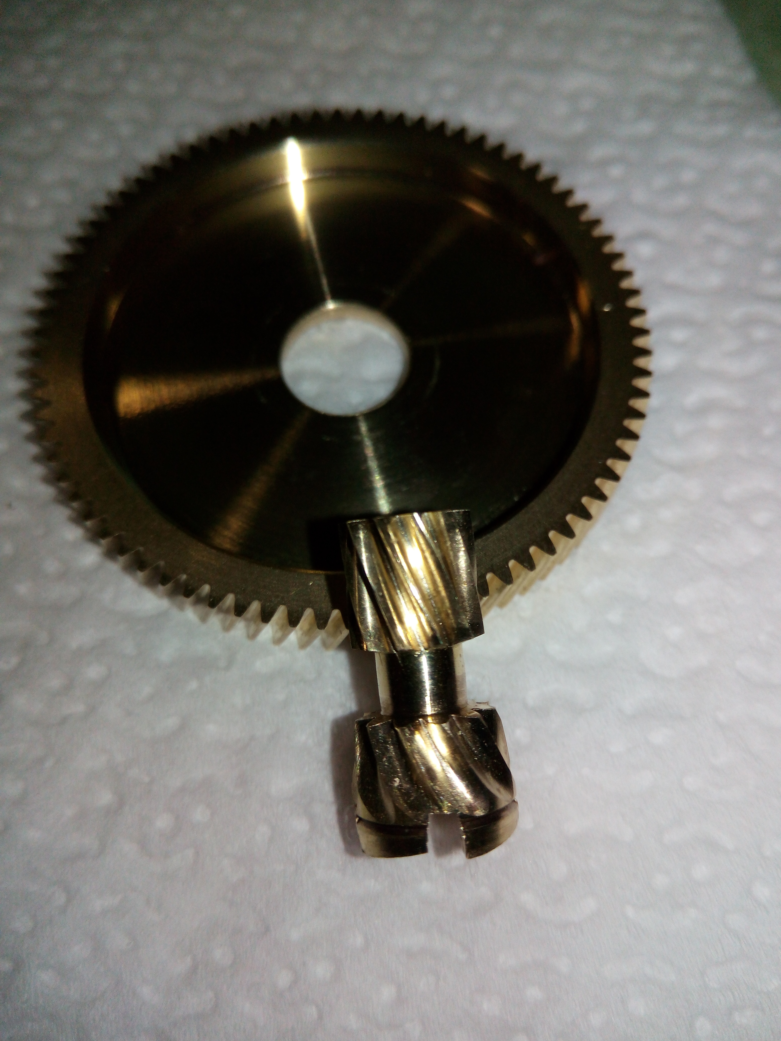

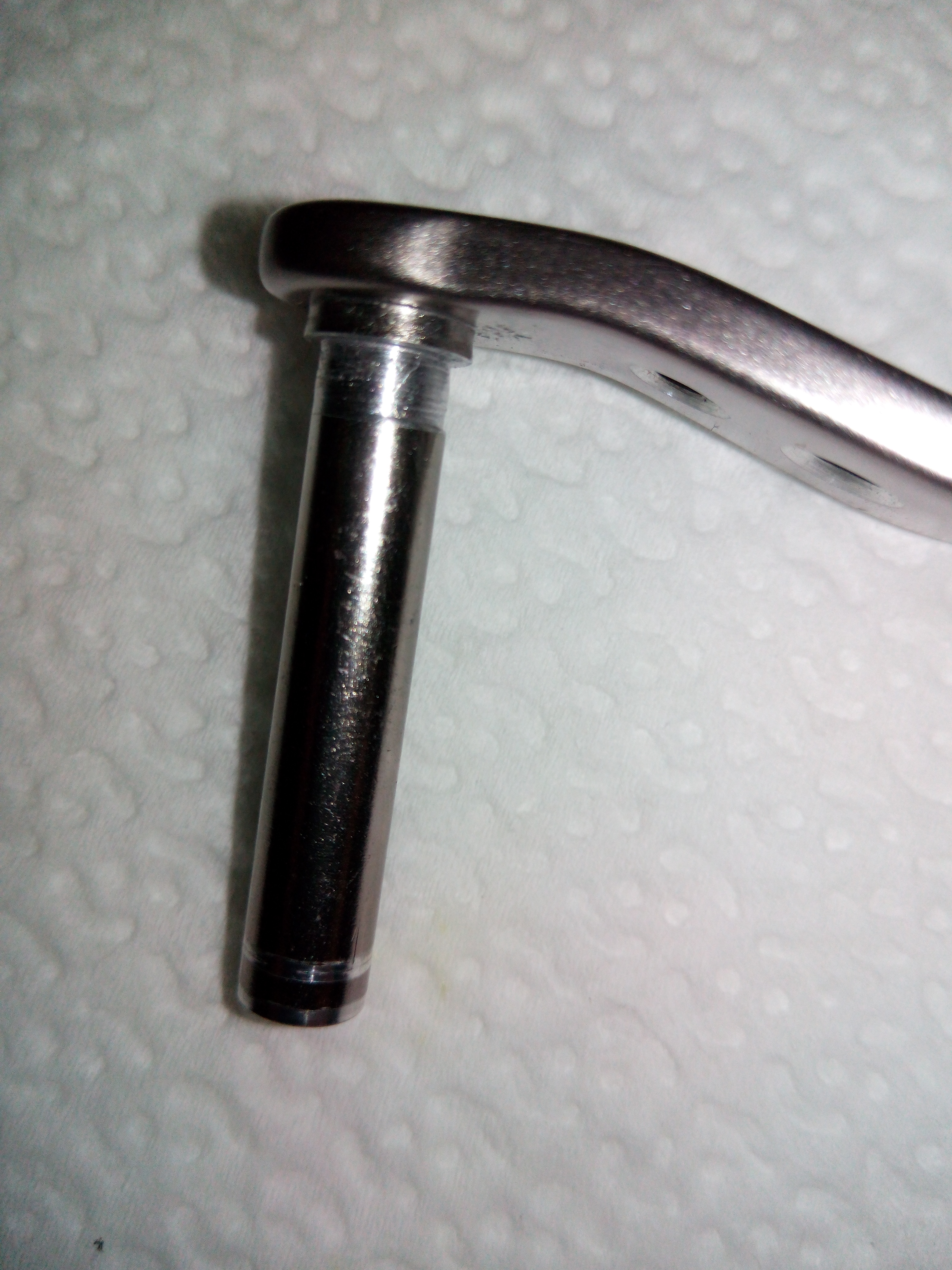

Мультипликаторная катушка Abu Garcia Revo LT. Её вес в руке почти не ощутим, сама шпуля весит 7г))) Только рукоятка имела люфт в посадочном гнезде на штоке. Кнобы так же торохтели, вращаются они на двух втулках каждый и у обеих на осях ближе к рукоятке появилась выработка. На ведущей шестерне были тёмные въевшиеся в металл пятна, откуда это - не понятно, внутри катушка чистая, чёрной выработанной смазки небыло, по сути, можно сказать, что смазки никакой небыло, изредка были вкрапления жидкого масла. Тем не менее, износ нулевой. Не смотря на свои маленькие, казалось бы игрушечные габариты, данная катушка обладает прочным корпусом и мощным внутренним механизмом.
