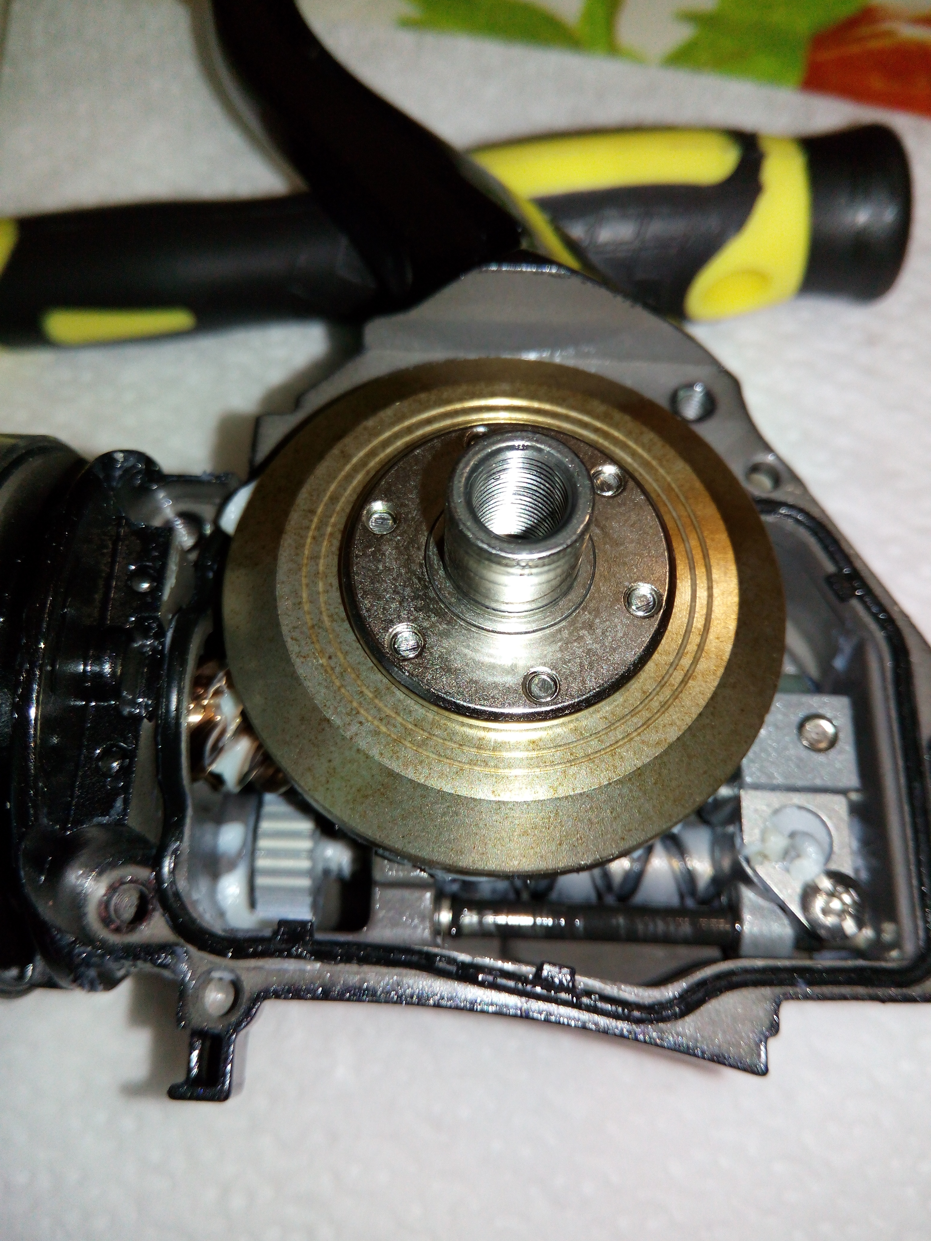

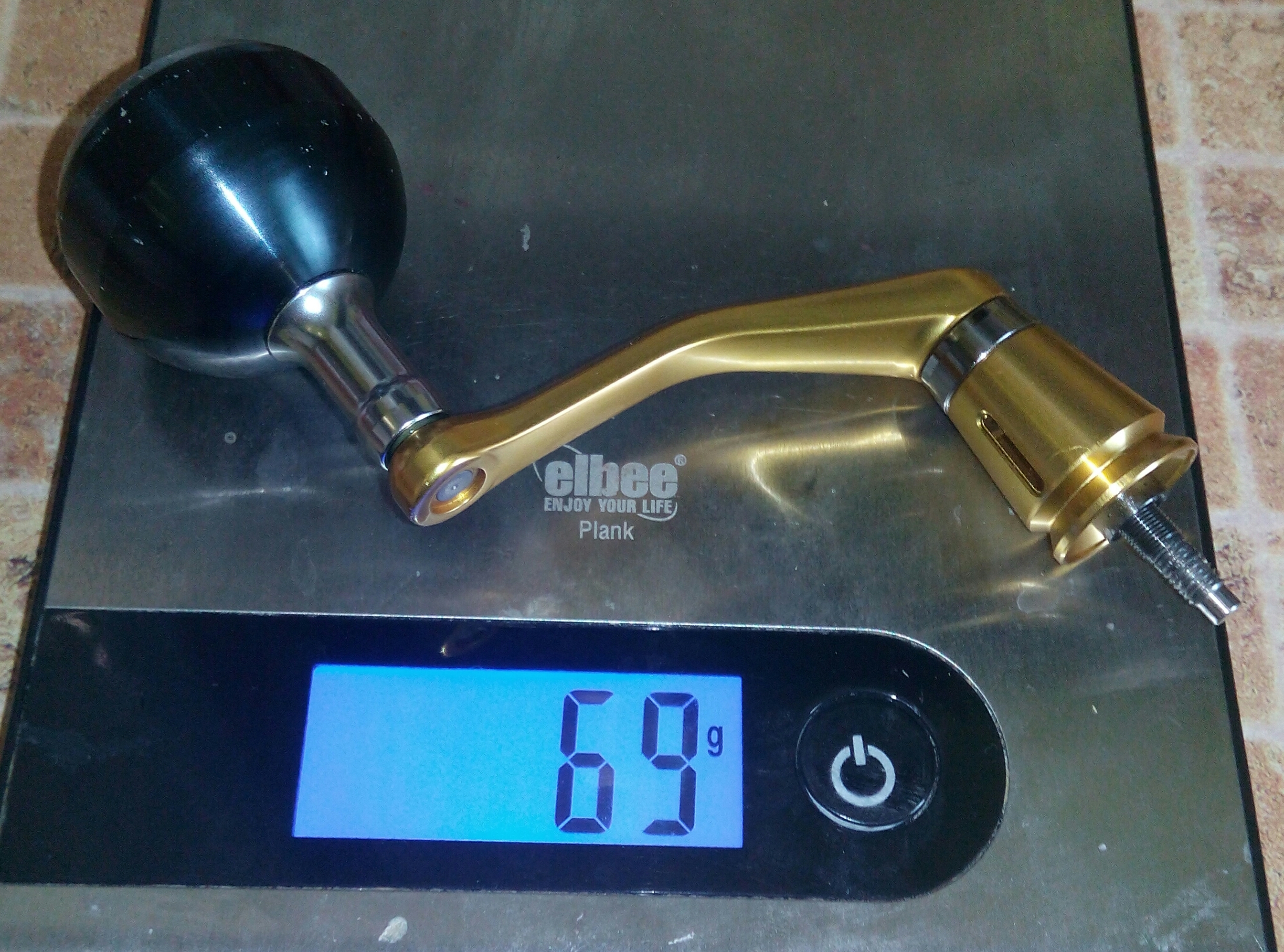

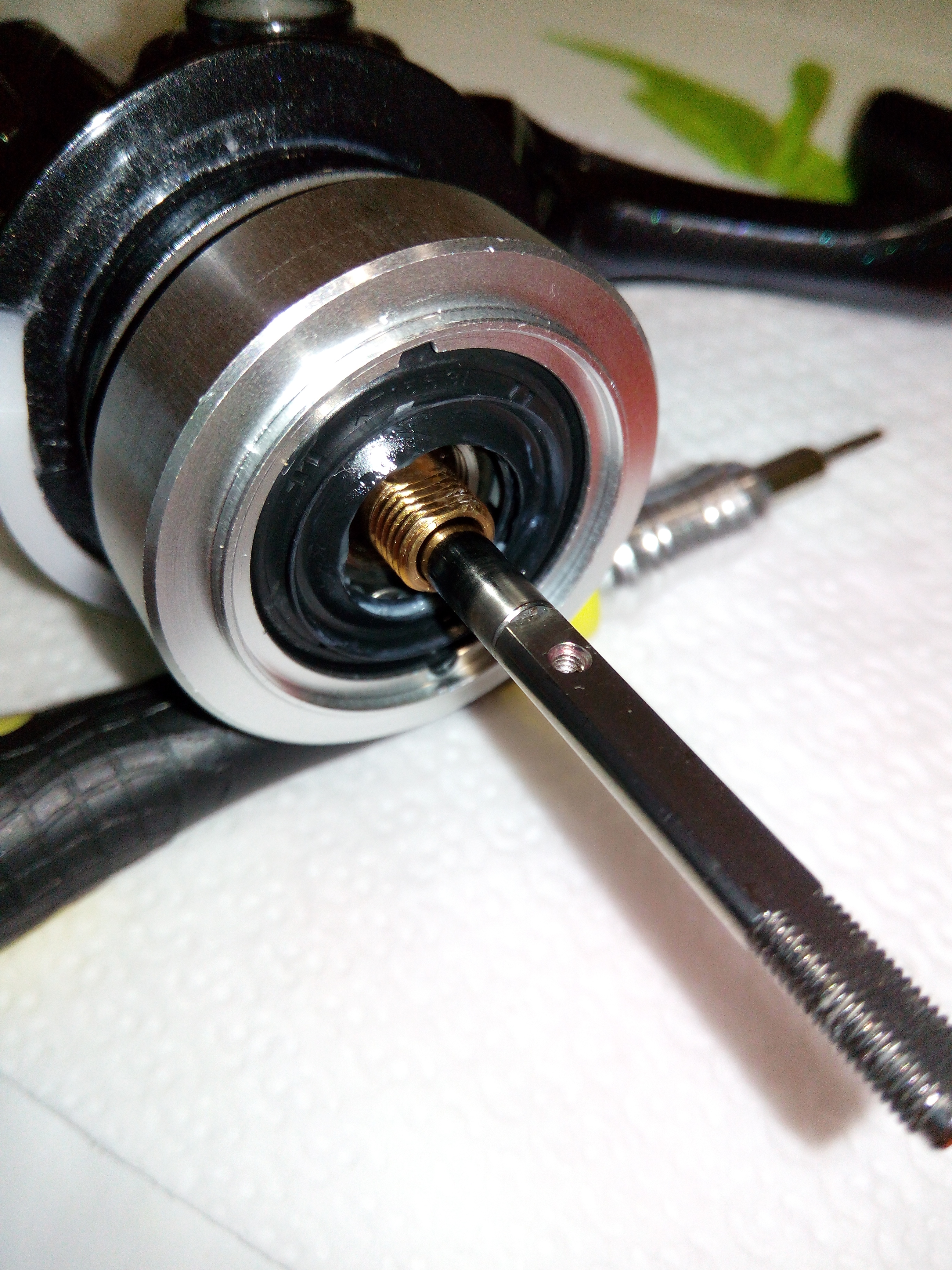

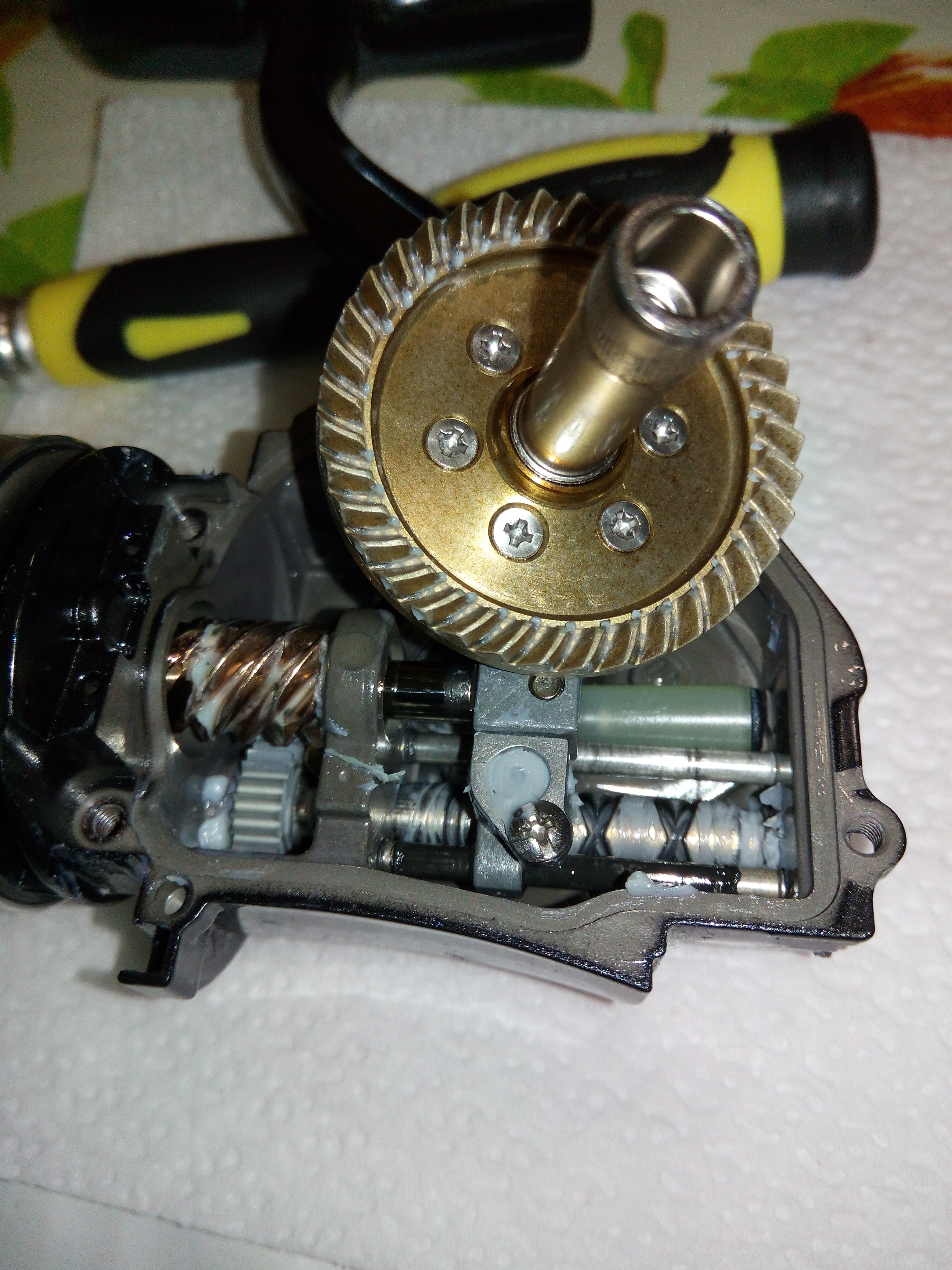

Катушка Shimano Stella SW5000XG. Мощная морская серия, и это сразу чувствуется как только берёшь её в руки. Только сама рукоятка весит как некоторые спиннинги Ранее не вскрывалась. Активно используется непосредственно для морских рыбалок с мая"17. Появился люфт ГП и глухой суховатый шум в работе. Смазки на ГП, скорее всего изначально было не достаточно, но нанесена она была равномерно по всем зубьям. Износ отсутствует. Везде, где возможно попадание воды установлены резиновые уплотнители. Единственное, что при сборке прошляпили с уплотнительной прокладкой самого корпуса, установлена она была немного криво, не в своём посадочном месте, из-за этого она немного растянулась и местами в корпусе были уязвимые места для внешней среды. Но тем не менее, внутри катушка чистая, не единой песчинки, чего не скажешь о фрикционе, в нём было большое скопление грязи, а всё потому, что уплотнительная прокладка на гайке шпули была полностью сухая и не выполняла защитную функцию. После чистки, промывки и регулировки ГП катушка работает гораздо тише. Лёгким стартом она, конечно, не обладает, это не тот вариант, но ход очень плавный с отличной инерцией и балансировкой ротора. Для морских трофеев самое то!
