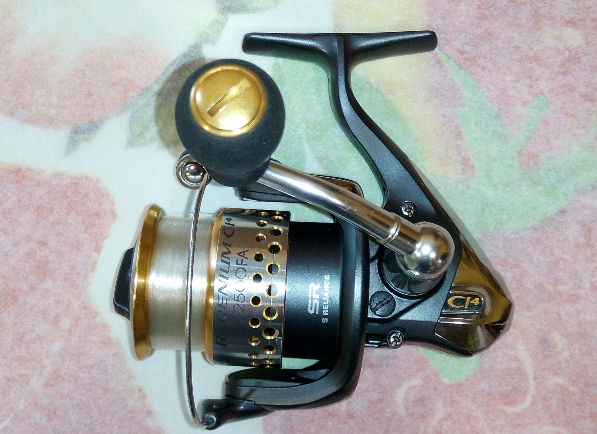

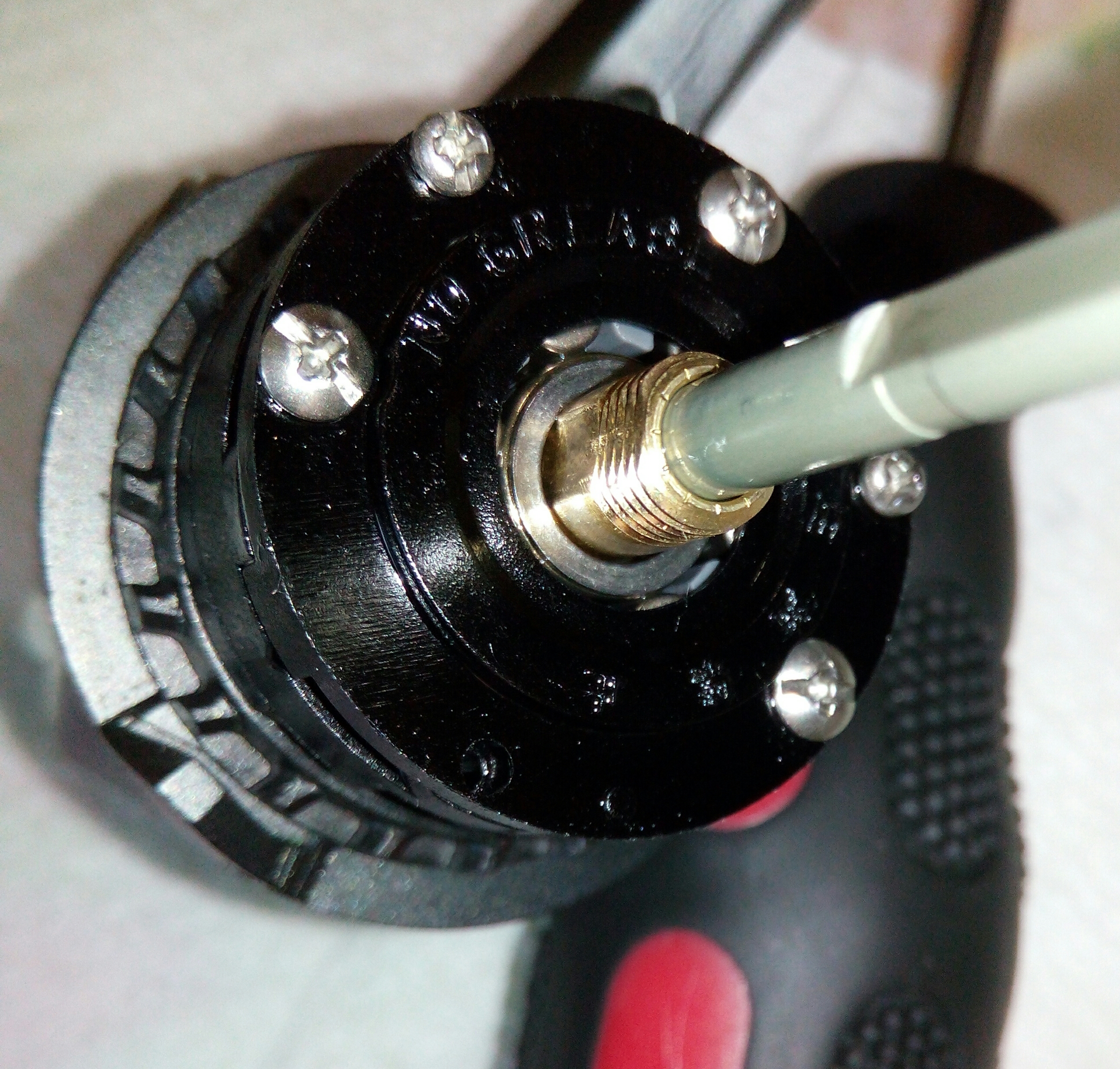

Катушка Shimano RARENIUM Ci4 2500FA. Одна из самых популярных моделей для ул.лайта и лайта. Ход у данной катушки был тяжеловат, так как ГП была пережата, так же, как выяснилось позже, на ход влияла густая смазка, которая попала внутрь ведомой шестерни и препятствовала лёгкому движению штока. Так же, что сразу бросилось в глаза, что сильно туго, как для данной катушки, открывается скоба л/у, так как она распирала в стороны свои держатели как пружина. Подобные случаи и как это исправить я описывал ранее. В процессе вытирания смазки изнутри корпуса заметил микроскопический металлический осколок. Долго не мог найти его "родное место", сначала грешил на ведущую шестерню, так как её некоторые зубья были заметно побиты (возможно твичинг, чаще именно при таком виде ловли идёт неравномерный износ ГП) Но дело оказалось в другом, отломалось одно из ушек бегунка в котором находится зуб, что скользит в борозде бесконечника. В принципе, его отсутствие не влияет на функциональность данного узла, так как есть второе целое ухо, которое ограничивает движение зуба в стороны, а в мультах в данной детали этих ушек нет вообще. После ТО ход катушки стал более плавным и лёгким, так же можно сказать, что практически бесшумно. Шнур по кольцам шуршит громче
