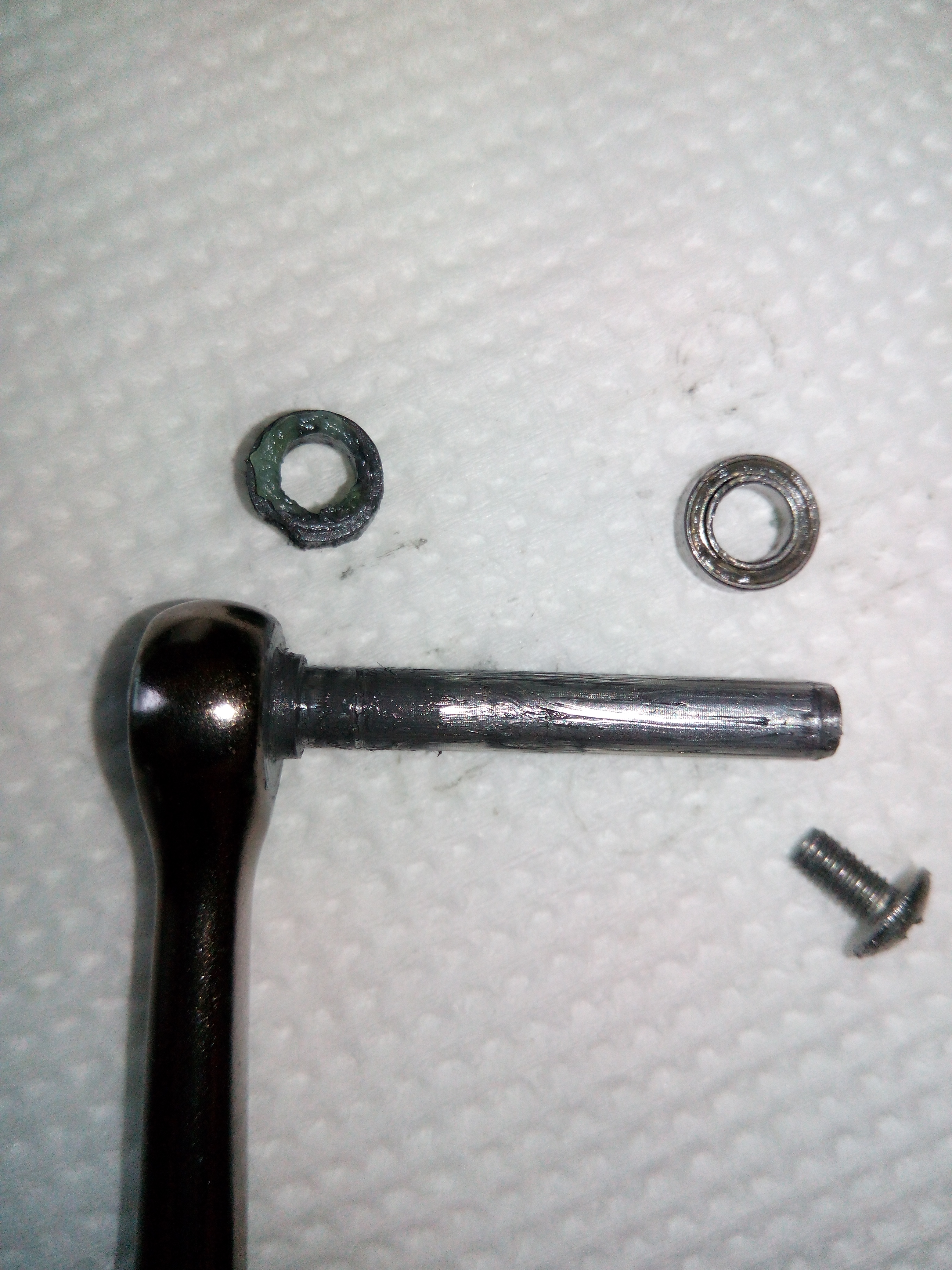

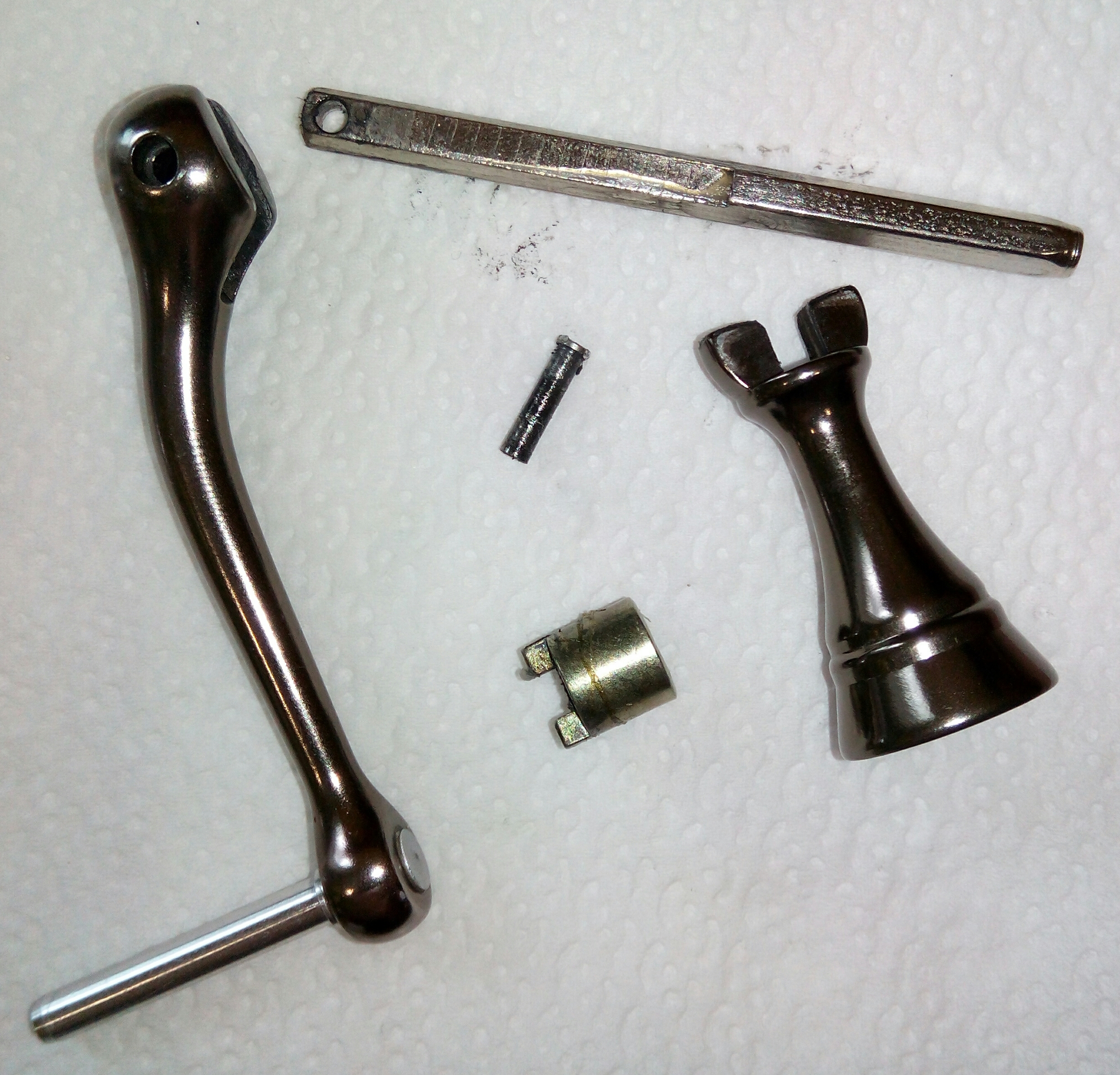

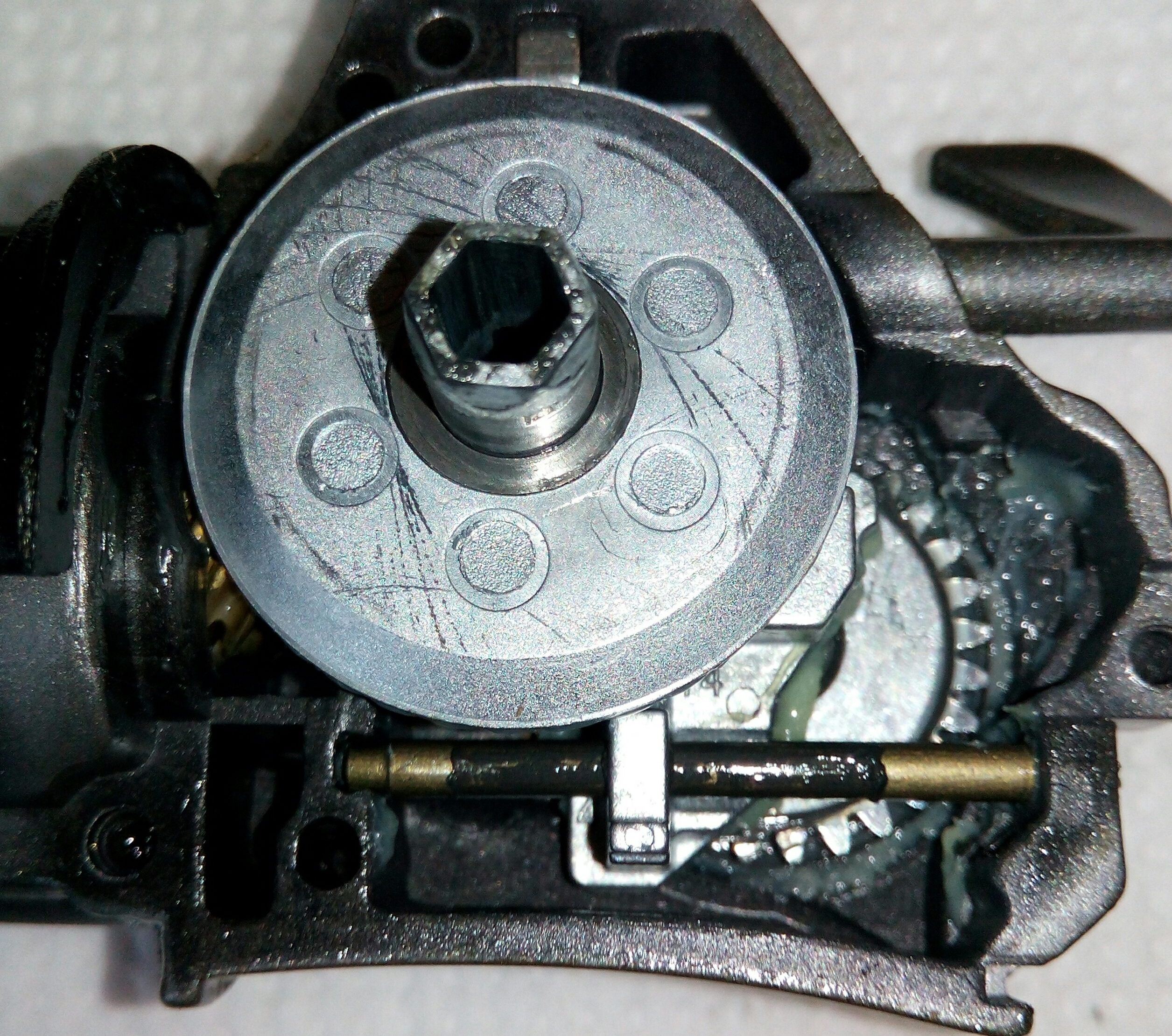

Катушка Ryobi Slam 2000. Вернее сразу две. Обе катушки были в одинаковом техническом состоянии, правда одна была чуть шумнее и отдавала каким-то звоном. Смазки уже небыло в обеих катушках, только чёрная отработка в мизерном количестве. Люфты ГП приличные, люфты держателей дужек л/у, и очень люфтовые рукоятки в суставе, на оси и стучащие кнобы. Если все люфты суммировать, плюс шумная шарудящая работа, то аж локоть вибрирует. Промывка, смазка и регулировка всех люфтов - получился тихий плавный ход с лёгким стартом в обеих катушках.
