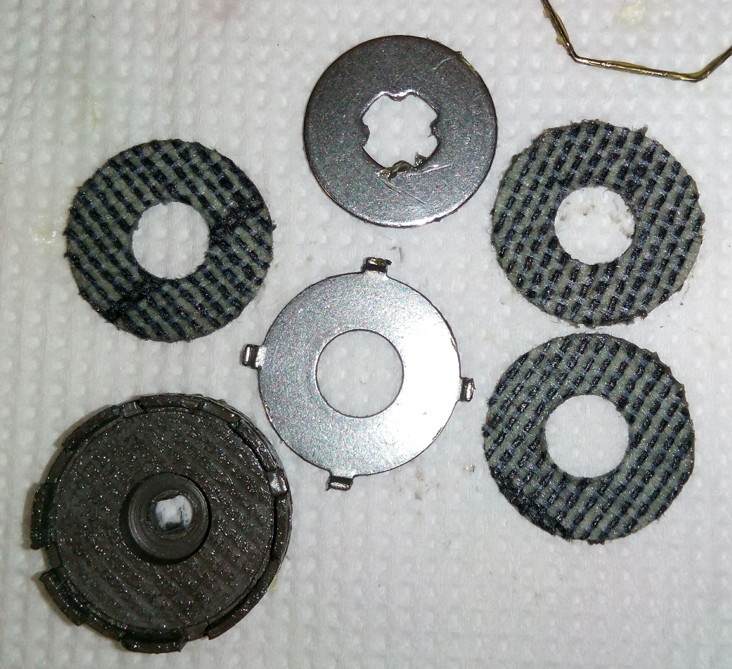

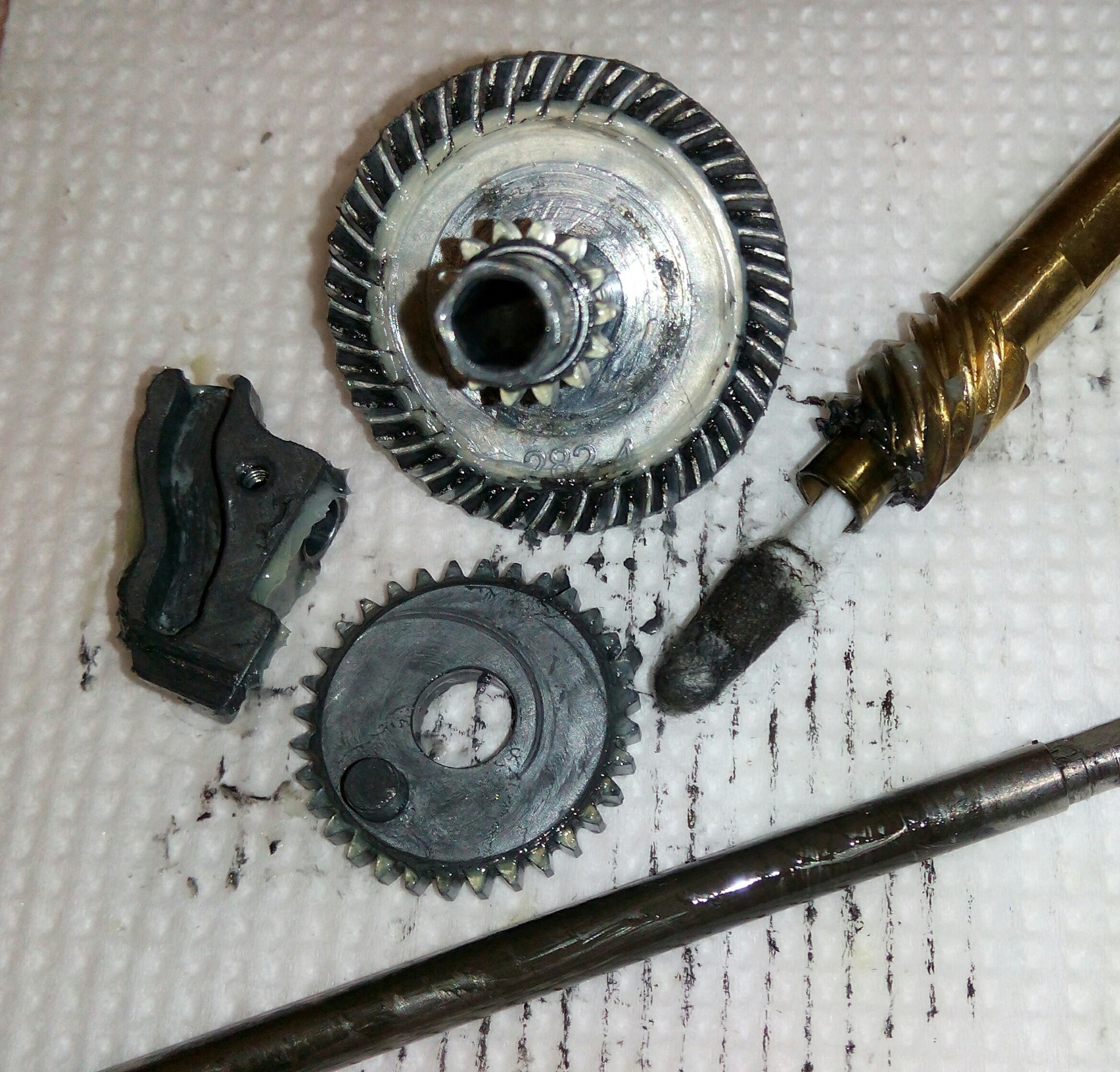

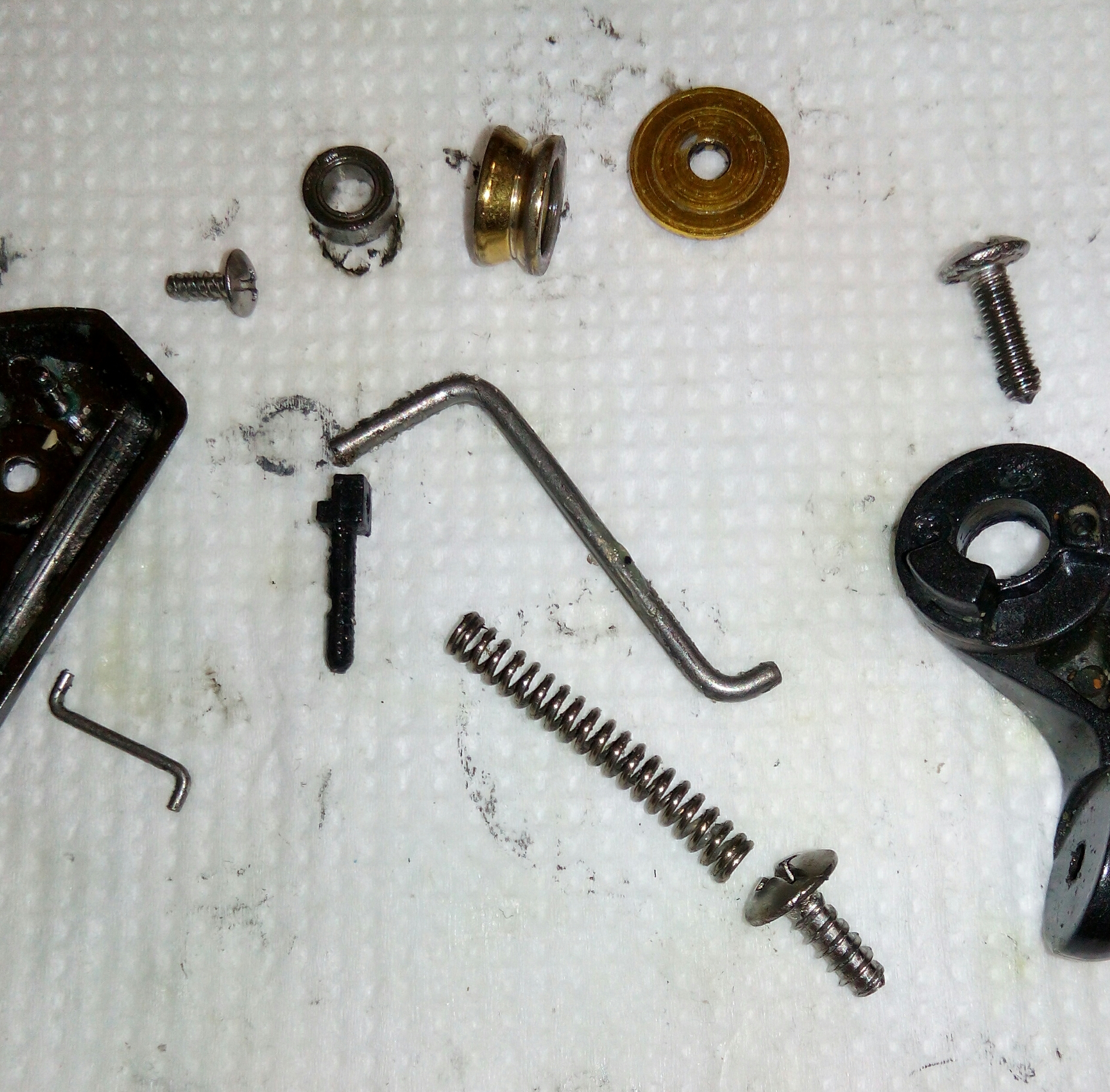

Катушка RYOBI Ecusima 4000Vi. Шумный, шарудящий ход характерный для данной модели, иногда даже появляется после нескольких рыбалок, а иногда и с магазина. Люфт ГП, держателей дужки и конечно в складной рукоятке, это больное место. Люфт в кнобе (не разборной) приглушил шайбой. Смазка отработанная и, что меня уже не удивляет, ослабленный винт на каретке, который прижимает шток, ещё немного и он шляпкой задевал бы зубья ведущей шестерни, такие случаи не редкость. Поэтому и был сильный цокотящий продольный люфт шпули вместе с штоком. После ТО ход стал плавнее и значительно тише.
